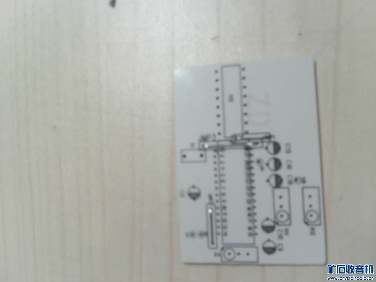

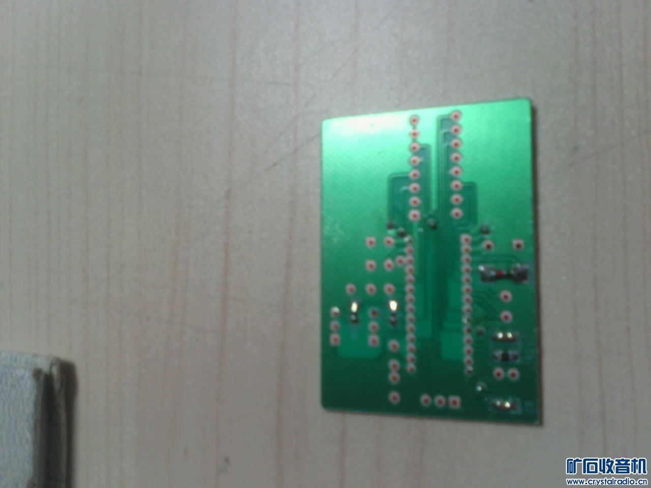

发表于 2014-8-21 15:36:48 | |阅读模式
板子终于打好了,等代焊好调试,看看效果如何,想要的朋友跟帖,10元一块空板,邮费另外算。

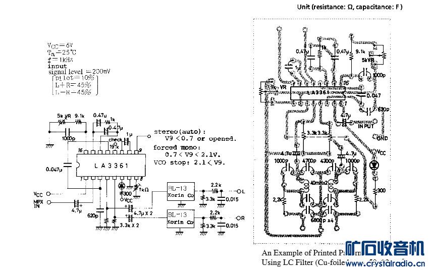

帮忙补发原理图

是一款目前技术参数最顶尖的FM调频立体声解码器的板,LA3450用来代替参数比较低级的LA3361芯片的。次板是转接板,可以直接更换LA3361。
