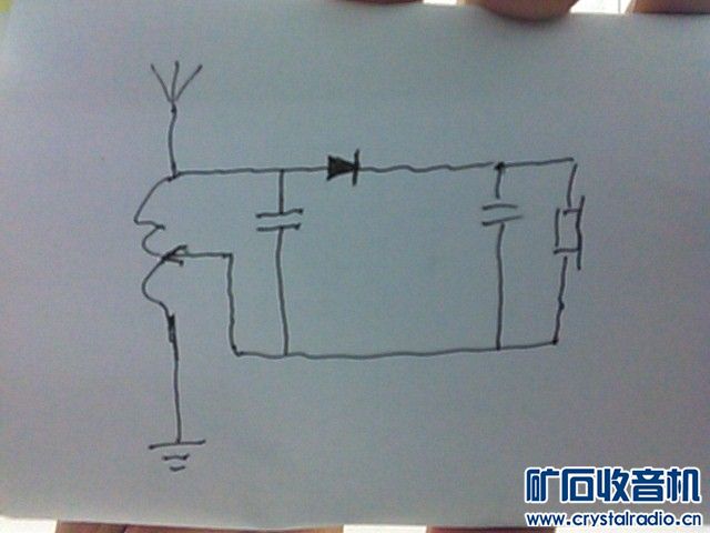

lq19512003 发表于 2014-8-19 10:50
两头白中间红色的是并联在耳机两端的电容。
方形棕色的电容是并联在天地线之间的,也是并联在线圈端头 ...
请问版主这图画的对吗?
发表于 2014-8-19 11:23:51 | 显示全部楼层
kevin130 发表于 2014-8-19 10:59
请问版主这图画的对吗?
您的图稍微差了一点,线圈的下端不是接地线的,是悬空的,哪都不接。地线是接到滑键上的。
如下:
发表于 2014-8-19 12:19:42 | 显示全部楼层
这样调谐有没有匝间短路那?
发表于 2014-8-19 12:20:40 | 显示全部楼层
如下:
多谢版主指点
发表于 2014-8-19 12:23:23 | 显示全部楼层
hjs_1961 发表于 2014-8-19 12:19
这样调谐有没有匝间短路那?
感觉像浸过漆的,缝隙都填满了固定了,应该不会短路
发表于 2014-8-19 12:29:22 | 显示全部楼层
这样调谐有没有匝间短路那?
这种滑键匝间短路是不可避免的,所以这矿机的性能不会太好。
发表于 2014-8-19 12:31:31 | 显示全部楼层
我就是问这个
