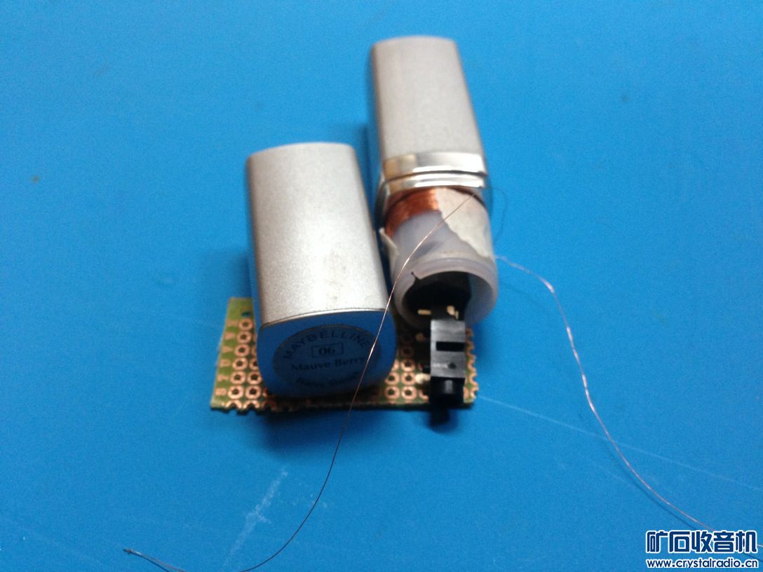

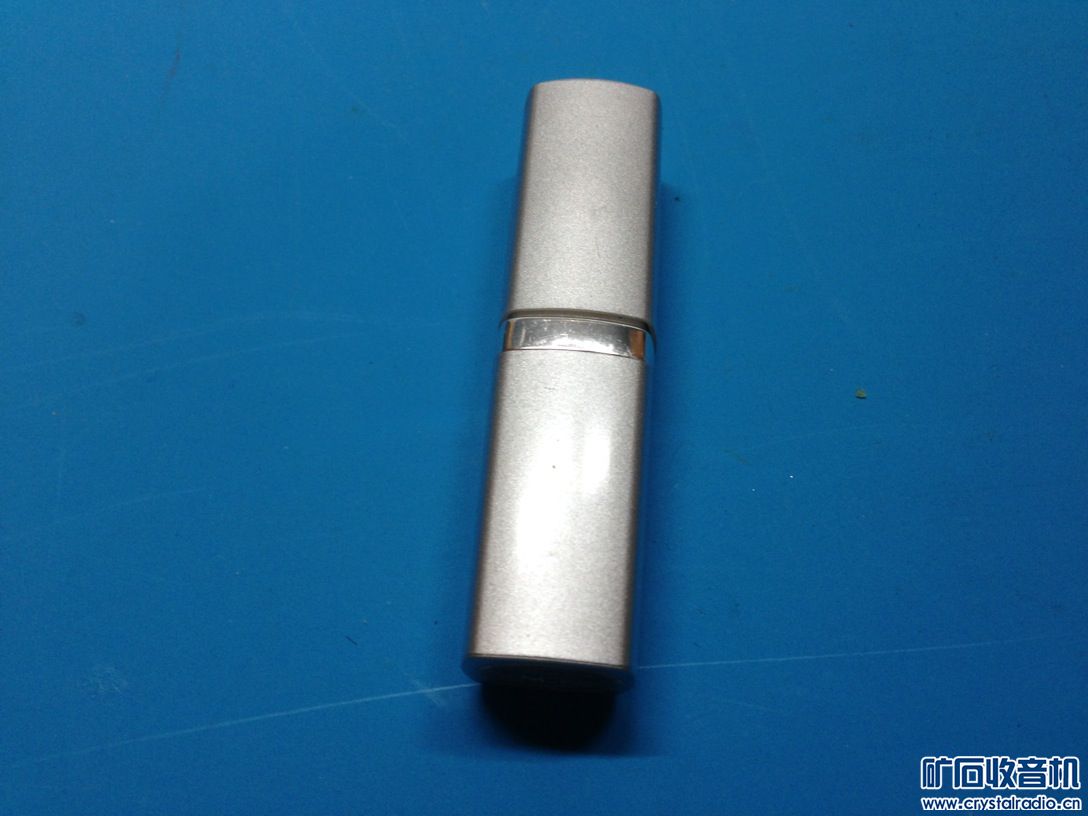

太座大人整天在說不要老是买电子器材。準備做个口紅矿机送給她,悄悄把她的同牌子口紅換掉。
我想用一支用完了的口紅,在口紅外壳上用幼漆包线绕个线圈,把口紅換装短一点的磁棒,旋动口紅升降來调感调台。磁棒上套上吸管,再裝上二极管电容,和耳机插孔和天地线接點,用足夠长的引線連接到线圈上,便成。

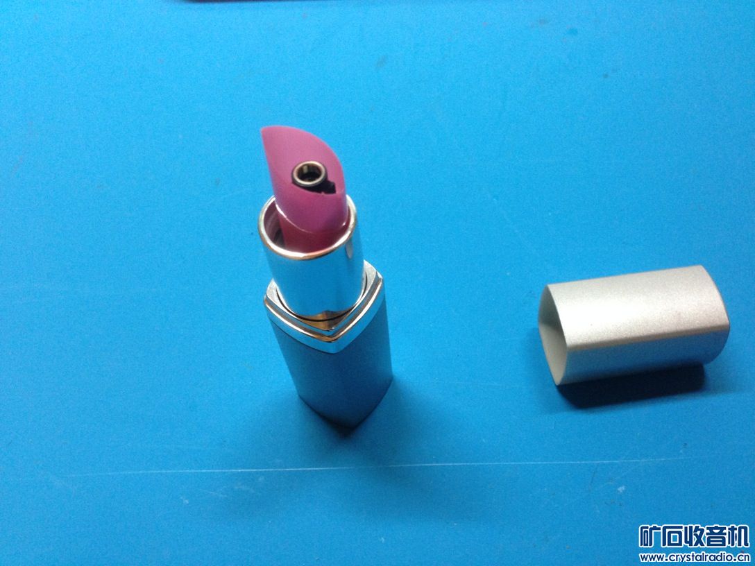

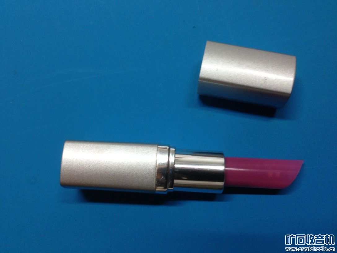

 楼主| 发表于 2014-8-18 18:43:08 |
首先要选塑料做处壳的.
黑色那个行.

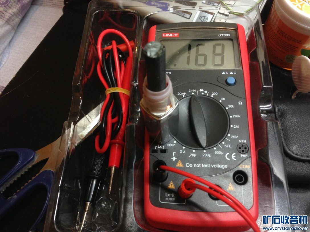

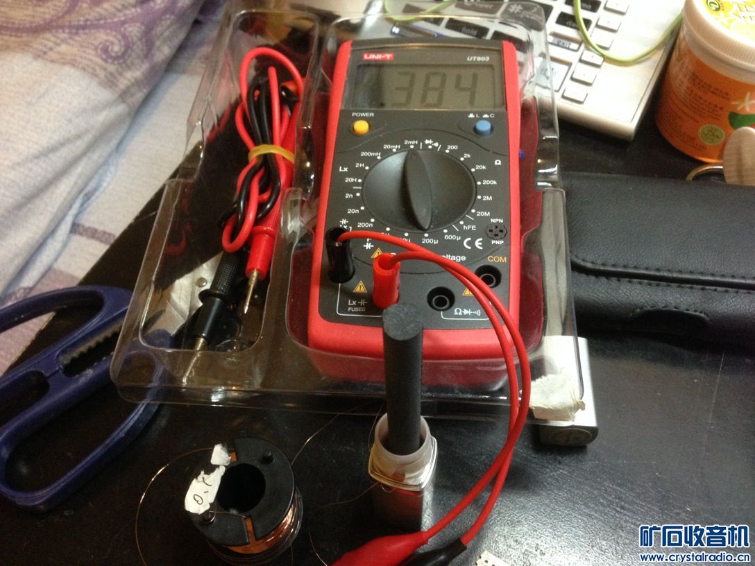

 楼主| 发表于 2014-8-18 23:11:16 |
把其中一个有电镀膜的拆开, 只留下塑料部分. 这样就可绕线圈
用0.1 漆包线绕线圈. 放入一小个10x40 毫米磁棒. 旋转后测量电感量为168-303mH. 因线圈直径和磁棒直径相差过大, 调感的跨度不夠三倍大,  要配合数个不同电容量之电容作波段选择才能覆盖中波频率, 什不方便.
若如改用10x100磁棒,  旋转后测量电感量为168-384mH, 跨度足夠两倍大, 较为理想, 可用两个电容, 作两波段选择,  但这样磁棒便太长不能收进口红盒子中 .  要再想法子.
要找些口红盒子直径和磁棒直径相差较小的才行.

 楼主| 发表于 2014-8-18 23:50:40 |
原本的构思是这样的.
