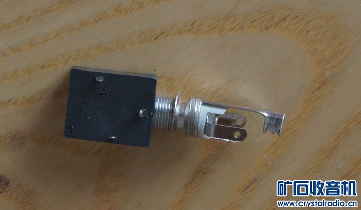

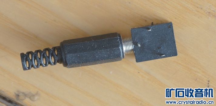

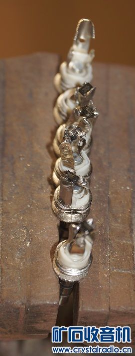

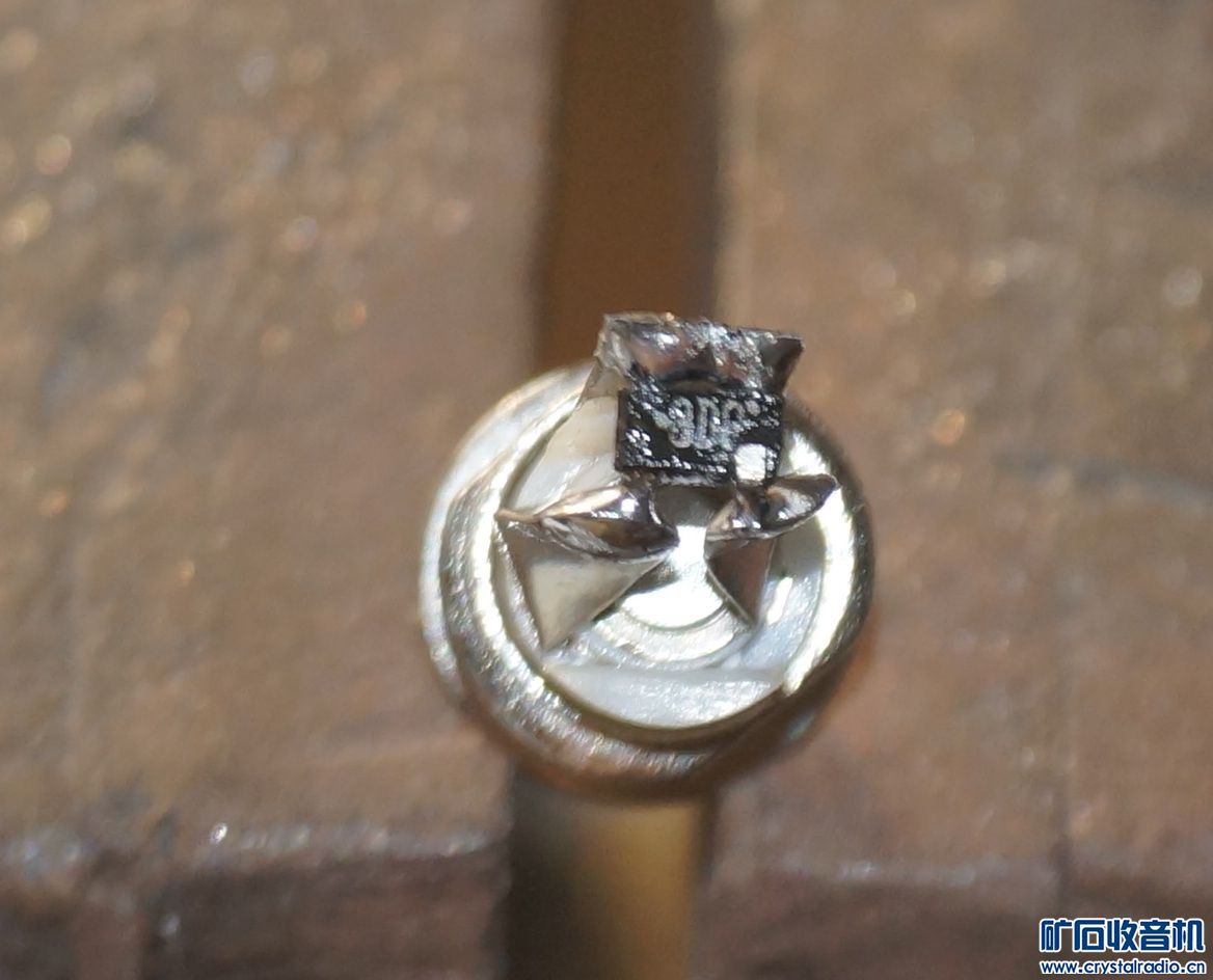

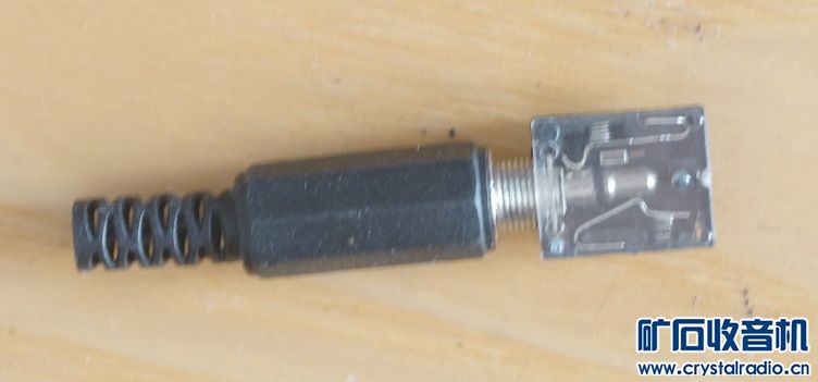

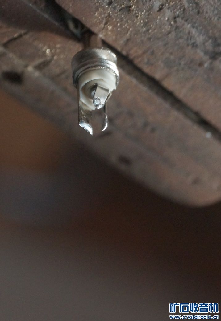

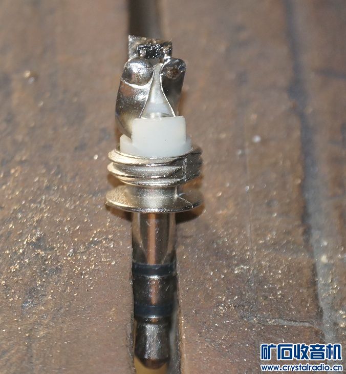

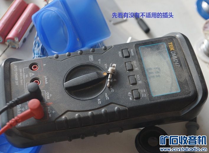

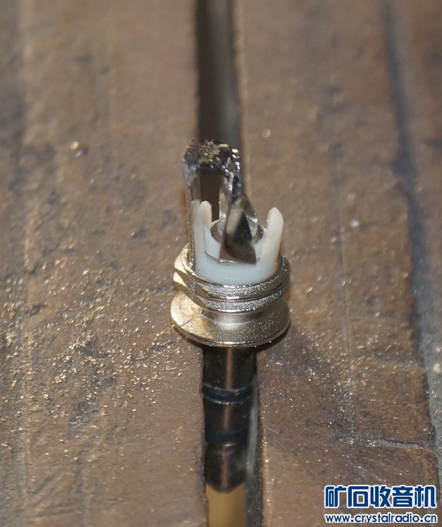

3DQ照电子管一样用.
现在买的3DQ全不好焊,用个方法,叫3DQ按电子管一样用,插上用,
方法看相片.
本方法我已用了多日,能行的通.
现在的方法
1 能换管
2 一个管子能在不同的电路用试用
3 重做电路,管子不在加热,也没有静电的事
4 平时能放在专用的防静电座上
5 方便管子的对比实验
6 能方便加人新的测试点
7 实现标准化,并实现开放系统基本要求.
