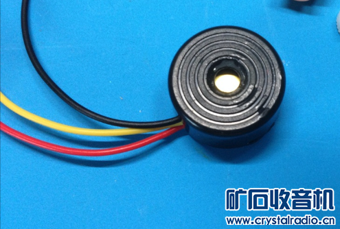

1. 小型压电蜂鸣器 要密封中央有小孔的(见图),3V,6V, 9V,12V 的 都可以,只要是能放進耳朶就行。

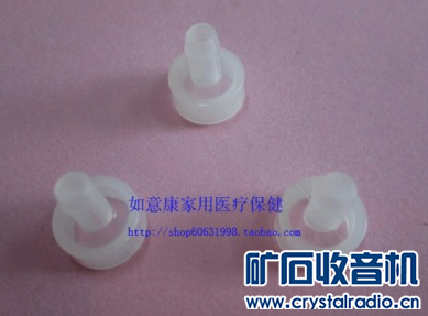

2. 助听器用耳塞座
http://item.taobao.com/item.htm?id=39665034470
3. 助聽器耳塞磨姑頭
http://item.taobao.com/item.htm?id=39654207122
4. 耳塞电线連插头

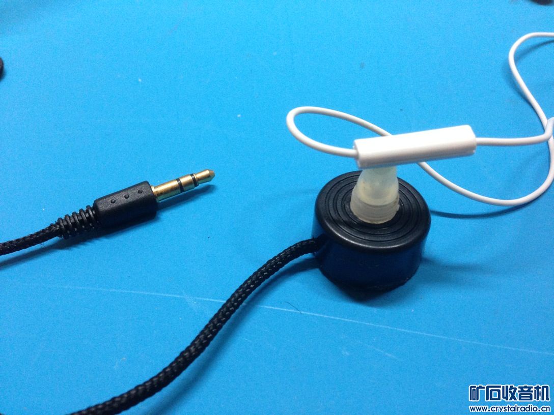

做法:

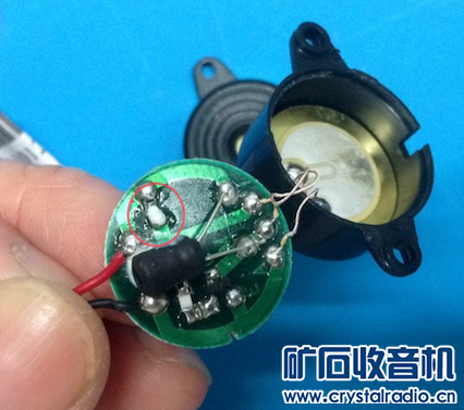

1. 使用一个螺丝刀 把蜂鸣器的盖子拆出.

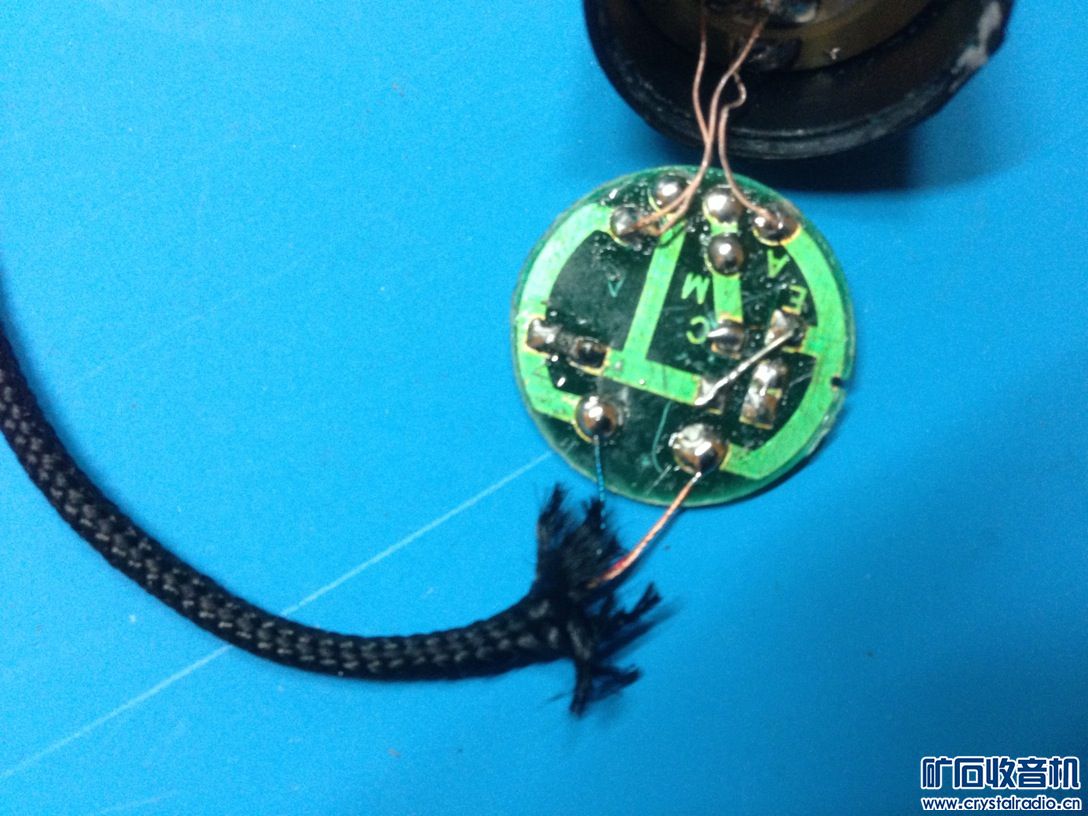

2. 检查 压电片(金色和白色的金属圆板) 和其他一些电子元件的圆形电路板。
3. 使用烙铁和钳等移除所有不必要的电子元件,只剩下240K 贴片电阻 (红圈).
4. 使用烙铁,连接两根导线到耳机插頭上的两端上。一个导线接触压电板的周围(金色),第二导线接触压电板的内板(白色)。如压电板上有另一白色小板,也把它接到较大的白色板上,以获得最大的音量输出连接线。极性并不重要。
5. 使用烙铁,连接两根导线把240K 贴片电阻的两端与耳机插頭上的两端并联. 这样可提供直流回路给压电片还原声膜以便再发声.
6. 盖上盖子之前,側试一下. 用螺丝刀触碰耳机插頭使它短路 ,也可用万用表的欧姆表側试。每次你把它的端子短路,你也应听到一些“咔嗒”的声音,這就好了.
7.  盖上盖子,用胶水牢固, 但不要使用過强的强力胶水。以便日後仍然可以打开盖子進行电线维护.

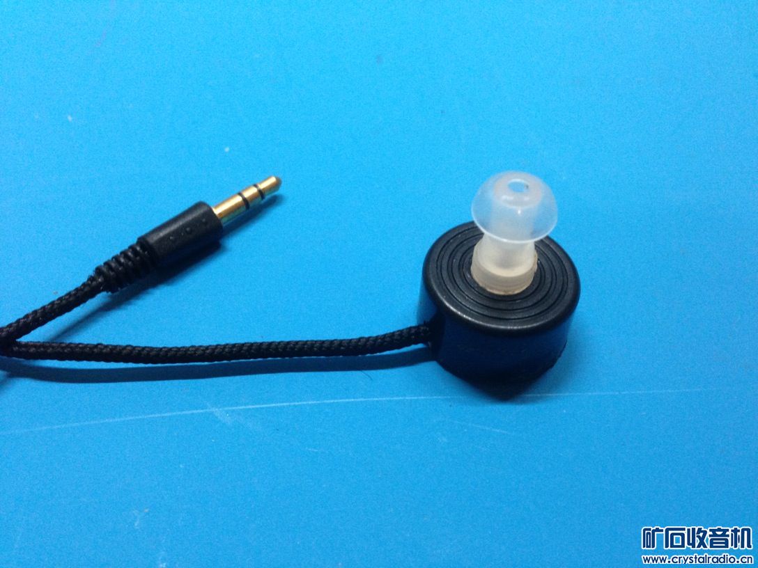

8.  把助听器用耳塞座放到蜂鸣器前孔上。這次要使用强力胶水牢牢贴上。
9. 套上助聽器耳塞磨姑頭。

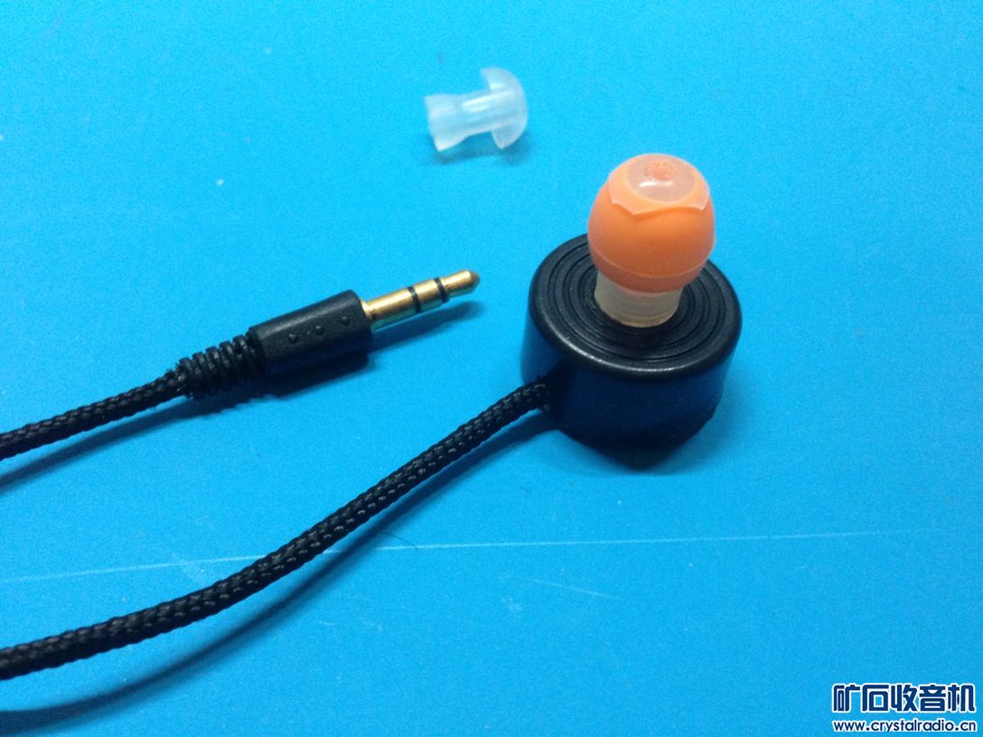

10.如想长久配带舒适. 可把耳塞磨姑頭修剪, 再套上橡胶耳塞.
11. 可買多一个助聽器耳塞磨姑頭, 修剪一下, 贴到手机的耳咪线上, 做个矿机绿音神器, 方便拍摄视频.

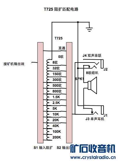

12. 压电耳塞的阻抗约10K欧. 用T725阻扩匹配变压器, 输入接你的收音机的输出阻扩,例如3DQ做的矿机接1.5K端, 2AP9 的接40K端,  把压电耳塞接到T725的10K端, 接5K端高音會丰富些, 接20K端低音會丰富些但音量低一些.
完成!
