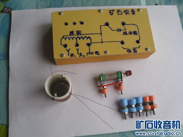

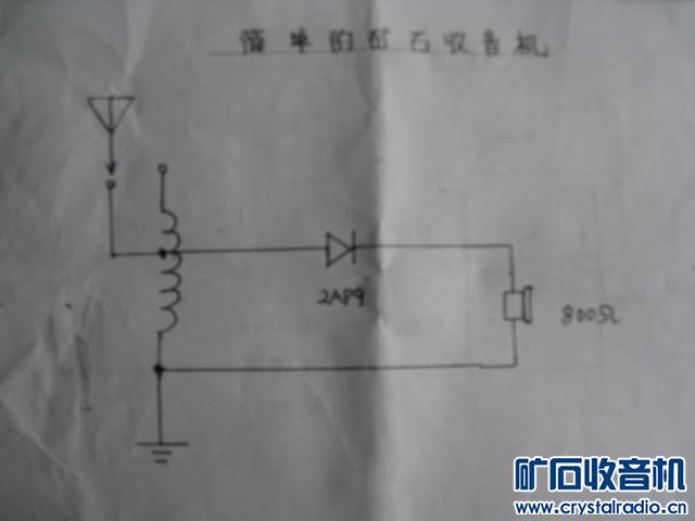

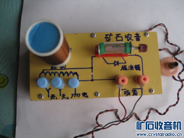

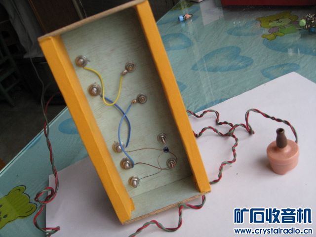

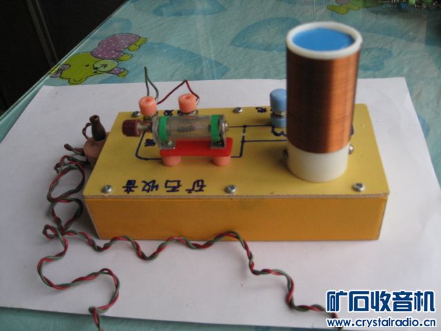

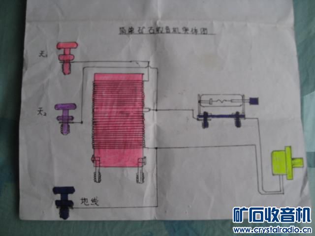

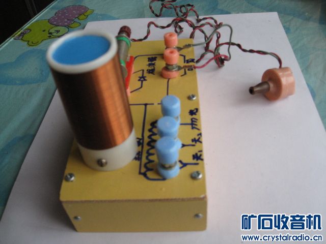

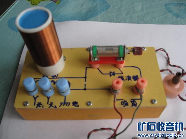

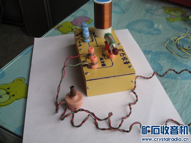

好长时间没动手制作东西了,也很长时间没发贴了,工作忙啊----,最近放假有时间制作了一台简单矿机,所谓简单就是用的材料少,或不上档次,不过简单有简单的好处,-----本机除耳机,其他都是我用废料加工的。效果不错,凉台外伸出1.5米,3米长天线不接地线,在不同时间那清晰听到中国之声,中国国际广播电台等----。

发表于 2014-8-16 09:26:19 | 显示全部楼层
是天线吗?没看明白,是并排的吗?你的矿机可以理解为是调感的吗?两档选择?还是固定的?调试时要改线圈数,那调试起来不是很困难?

发表于 2014-8-16 18:10:53 | 显示全部楼层
线圈是自己绕的么?真好看

现在玩矿机要注意防雷,最好加一个避雷开关。
