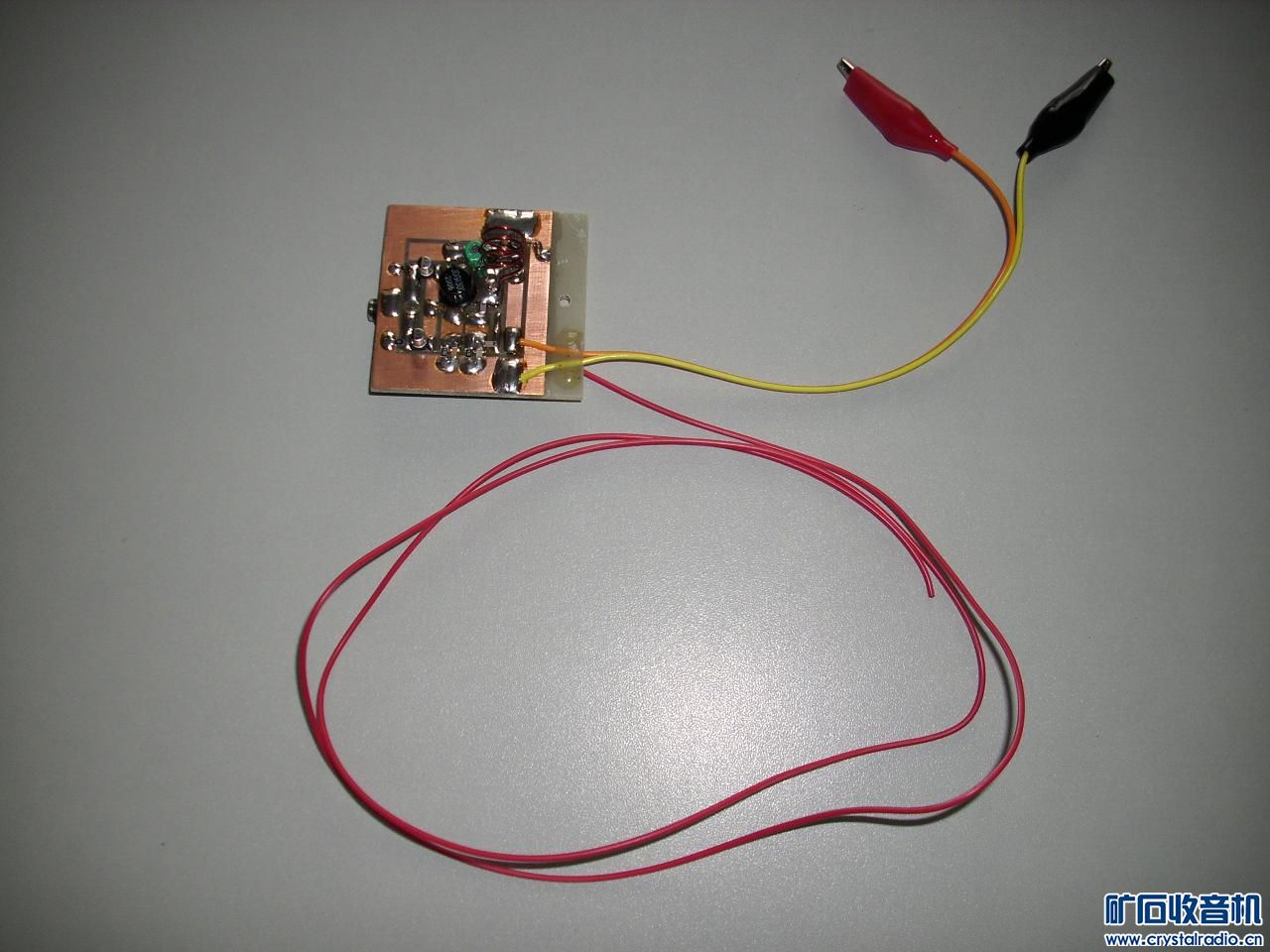

笔者用刀刻电路板,加上1206贴片元件制作了这个简单的单管FM转发器,振荡管选用很常见的3DG130C等管子,没有用C2053、C2538、C1970、“D-40”之类的专用发射管,实测开阔地发射距离也可达100m以上,于是就写了这篇文章。

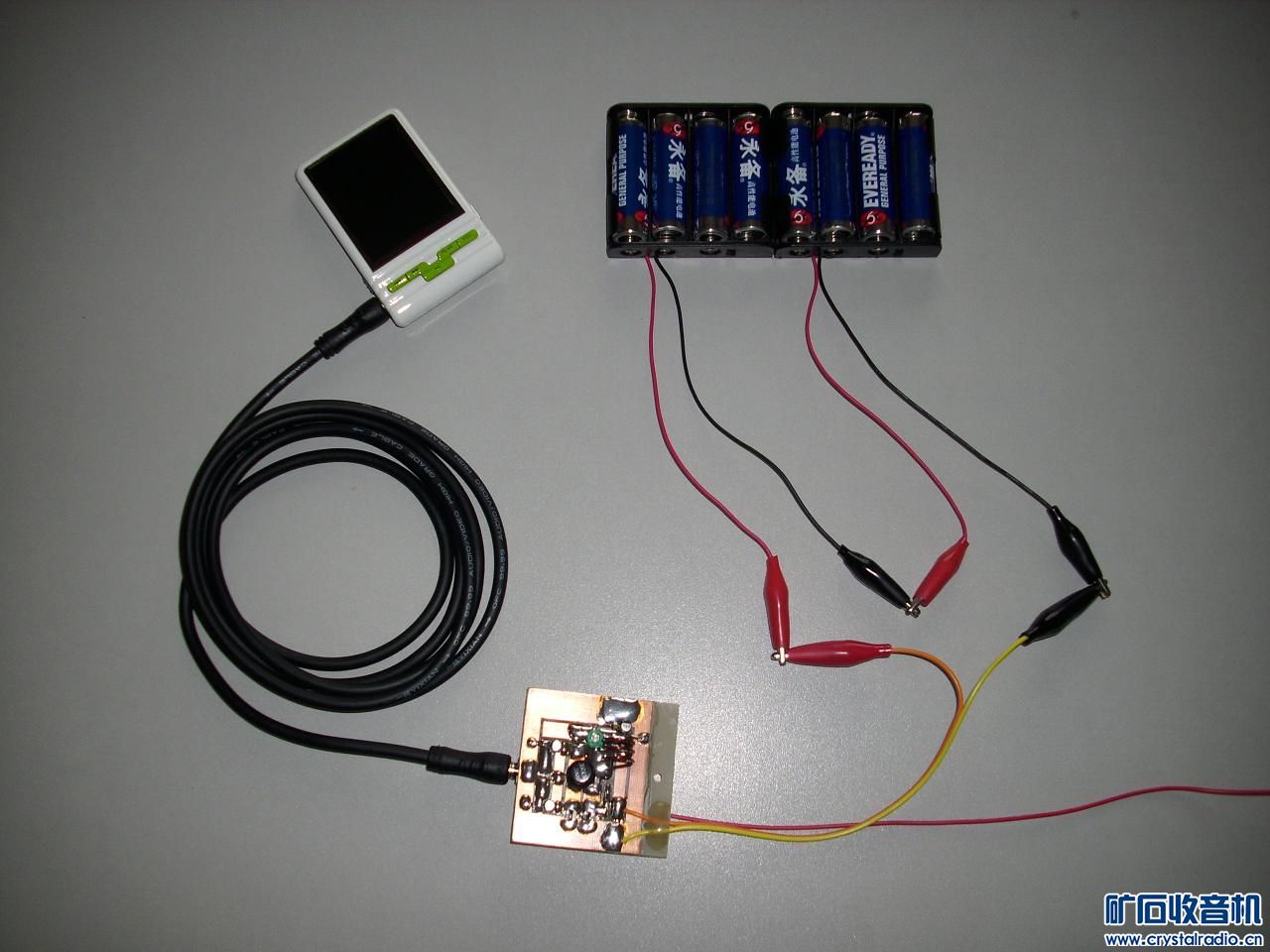

这个简易FM转发器可以将PC、MP3或者手机输出的音频信号以调频(FM)的方式,调制在收音机FM频段某一频率上发射,并在一定距离上用FM收音机接收,使得FM收音机可以收听MP3音乐等。这个转发器功能类似于FM无线话筒,但目前更为实用一些。电路较为简单,只需要使用一只晶体管,但不支持立体声功能。
制作时,晶体管VT1选用fT≥300MHz的晶体管即可,但不宜选用ICM过小的晶体管,否则在较大IC下增益下降,影响发射距离,一般应选择ICM≥100mA的晶体管,这里选用2N2222A、3DG130C或者3DG130D都可以,不能选用fT较低的2N2222、3DG130A或者3DG130B,常见的超高频晶体管9018虽然fT高,但ICM过小(仅50mA),也不宜选用。L1用直径0.8mm—1.2mm的漆包线,在直径为9mm的水性笔笔杆上绕3匝,将线圈取下成为空心线圈,再均匀拉长到8mm—10mm;C5选用6/30p微型微调电容,外表颜色为绿色;C4、C6、C7、C8和C9宜用高频瓷片电容;VD1选用1N4739,其它稳压值在9V左右的1W稳压管均可使用;其它元件没有特殊要求,发射天线用1m左右的软导线,电源电压用12V,可用8节5号电池串联或者12V蓄电池。
笔者将电路安装在一块自制的刀刻电路板上,元器件基本都直接焊在铜箔面上,固定电阻和电容全部使用1206封装的贴片元件,这样既可以省去电路板钻孔又可以提高高频稳定性。
调试时,先在电源回路中串入电流表,然后接通电源,如果总电流在50mA左右说明基本正常,并看管子是否过热加足够的散热器.拆去电流表重新接通电源,将频率计直接接在C8右端与地之间,如果频率计出现较稳定的数十MHz到一百多MHz频率显示,说明已经起振,起振后用无感螺丝刀调整C5,使频率落在88MHz—108MHz之间或者84MHz—87MHz之间即可,84MHz—87MHz之间的频率可用带有校园广播波段的FM收音机接收,如果频率无法落在指定范围内,可以拉伸或者压缩L1的长度后再调整C5。如果没有频率计,可参照一般FM无线话筒的调试方式,用FM收音机调试。
调试完成后接入音频信号即可用FM收音机接收,适当调整输入音频信号的功率,使得FM收音机音质最好。本FM转发器电路加了电源稳压措施,并将天线通过C8接到VT1发射极上,没有直接接到L1下端上,在一定程度上克服了单管FM发射电路容易频率漂移的弱点,但工作一段时间后,VT1的发热仍然可能导致一定程度的频率漂移,因此每次使用前可以先通电几分钟,待频率稳定后再接入音频信号。

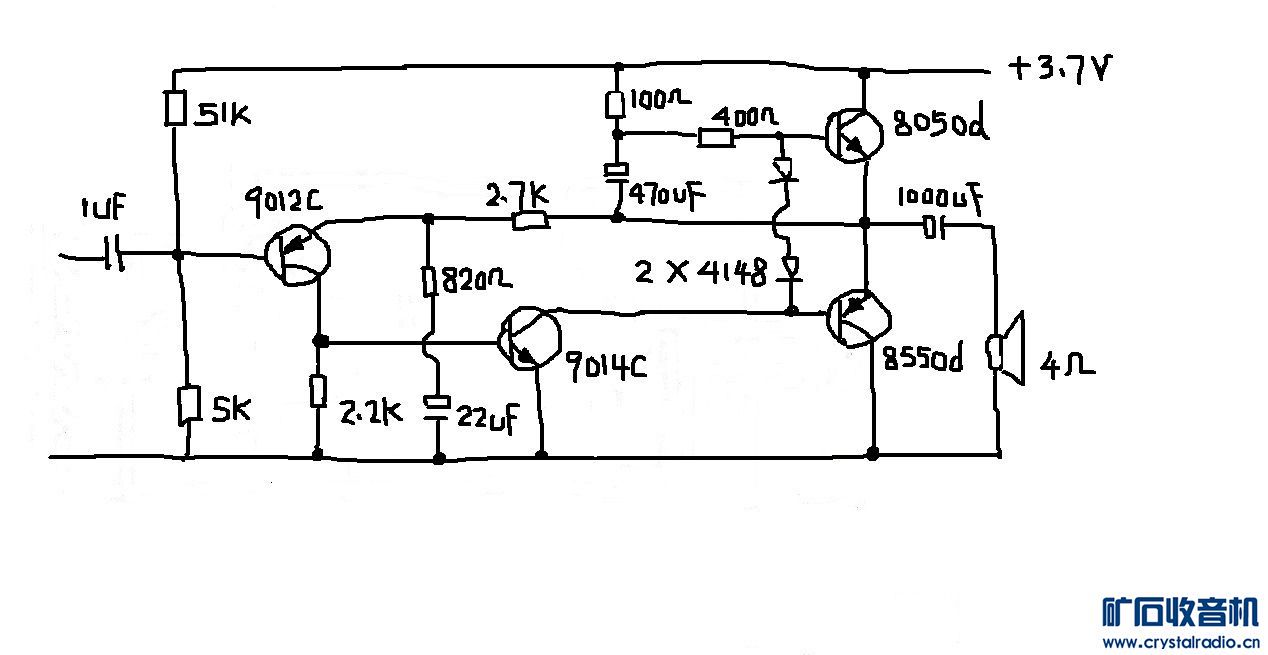

嗯,十分感谢,还有三个个问题,还请不吝赐教。
1:发射距离为何集电极比发射极远呢?是因为电压放大吗?
2:1/(2*3.14*根号LC)其中LC是L5-L8的哪个呢?还是所有的电容
3:若我想弄成立体声应该如何做呢?比如加这个图!
具体的指导可能太麻烦,所以大神也不必说的太详细,只是不了解调频发射而已,大侠只需稍微把这方面的知识指点一下,我就自己明白了。
感谢了!
比如这个图
比如这个图
发表于 2014-8-16 21:43:43 |
1:发射距离为何集电极比发射极远呢?是因为电压放大吗 ...
立体声需要专用集成电路
BH1417
百度下咯,一直想做这个但是一直没开工,兴趣已经大减
