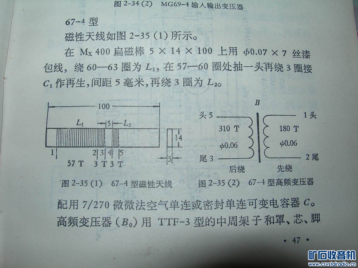

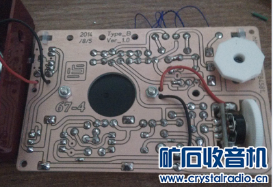

一直想装个67-4电路可惜找不到合适的机壳,德生发售2P3就购买两套但是全部用现代元件,就打算换个心脏本来打算用铆钉板的,刚好X宝看到67-4电路板就邮购了一块,,这电路板就是按照2P3外壳设计的
电路板到手就开始找元件,全部用红袍和绿袍电阻,输入输出变压器用本坛YYDZ的6V小推挽输出输入变压器,电源用两支3.2V的7号10440电池,元件找齐全就开始安装,整个安装过程很顺利, 一路走走停停用时2天

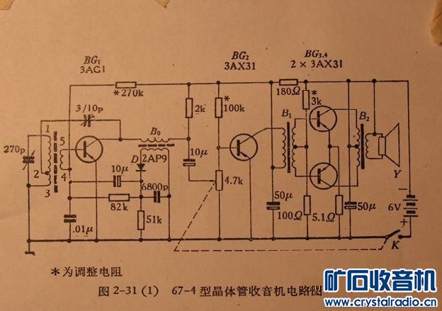

四支三极管各是 BG1  3AG53A hFE =85 ,BG2 - 3AX31A hFE = 125 ,BG3,4 - 3AX31A hFE = 75 ,调试偏流BG1=0.75mA,BG2=2mA , BG3,4 =3.5mA
调试好偏流后安装上磁棒线圈,旋转可变就能收到电台,线圈 L1 67圈在64圈抽头 L2 3圈,,初步调试再生,该机的再生很均匀,,再生电容是控制高端再生,低端的调高频变压器磁芯,高频变压器是用0.05漆包线和普通TTF2中周绕制的,一共试验了两个,,第一个是按照书上的180/310(电感量调到最大:初级=1.1uH,次级3.65uH),另外一个是200/300(电感量调到最大:初级=1.52uH,次级3.3uH)  ,经过更换试验两种选择了200/300的(声音大点低端再生比前者强点)
收听效果:德生PL600能收到的它都能收到包括弱台,选择性灵敏度不错,可变稍微转快一点点电台就过去了,没有混台的现象,音量和原德生2P3差不多,音质很好

线圈第一次按照书上绕的不能覆盖整个中波段,L1加绕到67圈
发表于 2014-8-14 07:02:36 来自手机 | 显示全部楼层
高变电感是mh吧
发表于 2014-8-14 10:07:55 | 显示全部楼层
电路板在哪里卖的,请告知。谢谢。

 楼主| 发表于 2014-8-14 10:54:34 | 显示全部楼层
wjx591010 发表于 2014-8-14 07:02
高变电感是mh吧
是的是mH,,头昏打错啦

电路板在哪里卖的,请告知。谢谢。
X宝 店名 电波情迷

 楼主| 发表于 2014-8-16 00:33:45 | 显示全部楼层
做了些调整,用那种443四联不美观,现在换老233P双联重新绕了磁棒线圈
