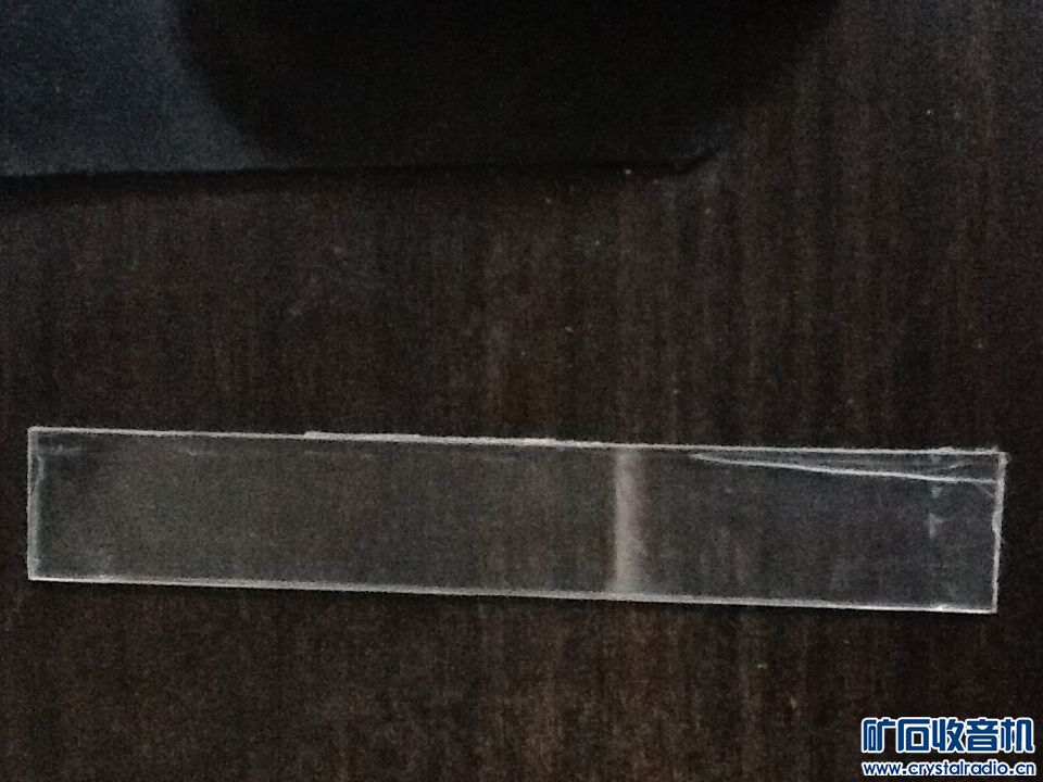

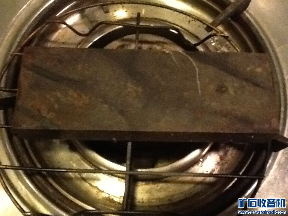

找一块有规整边棱的厚铁块,放在火上烧至一定温度(可由试验决定),把要切割的有机玻璃往铁块的棱上一靠,即可切断。
这种办法,比冷切割快,比电阻丝切割边缘整齐。

加工其他形状也很方便。

改善建议:用调温电烙铁给这个铁块加热,试验一次后就知道要调到的温度,并且可以连续作业

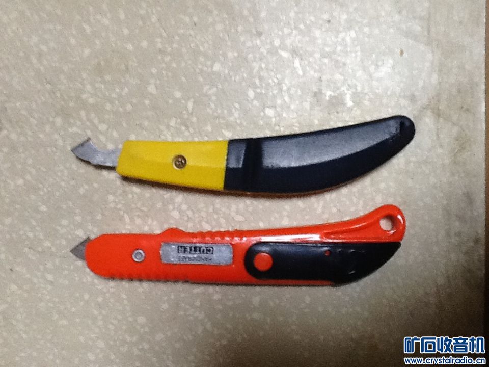

用钩刀最快。

L.D.XIONG 发表于 2014-8-13 21:54
用钩刀最快。
已按LD兄指点,购买了钩刀。
