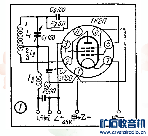

捷达老弟,1K2这个管对您来说没什么好玩的,他是许多年前的爱好者入门管,直到现在也就是用于电池式收音机(高放,再生式检波,外差与超外差高,中放管)还有低乙电空间电荷栅再生式检波管(不如2P2)。
