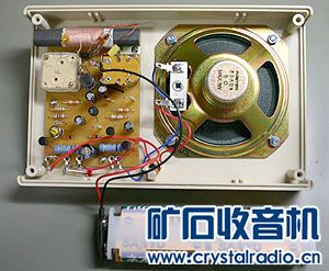

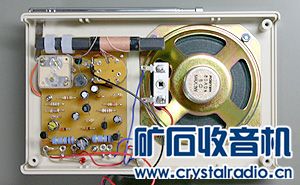

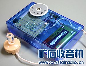

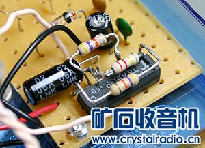

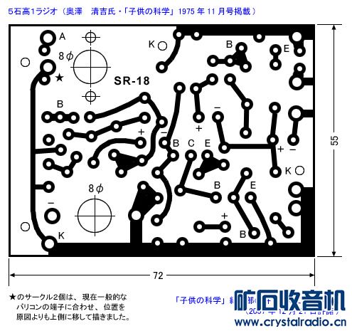

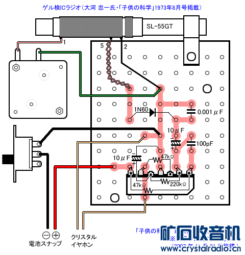

日本有一本杂志叫「子供の科学」(《少年科学》),1970年代连续刊载简易收音机电路及制作方法,有人在30年后按照当年电路重新制作,并将过程上传(http://www5a.biglobe.ne.jp/~toyoyasu/Radio_1.htm),的确感觉新奇。再上几个图~ 6-37-1.jpg 6-37-2.jpg 6-37-3.jpg 6-37-4.png 6-37-5.png tr_k1.jpg tr_k3.jpg tr_k2.jpg tr_k5.jpg tr_k6.png tr_k4.jpg

很好奇,那些原理图及pcb图是什么软件画的
发表于 2012-4-8 16:41:40 | 显示全部楼层
这个电路很有特点:

日本鬼子的原件质量看上去很好耶~咋国产的电阻腿都细的死~四分之一W的电阻
