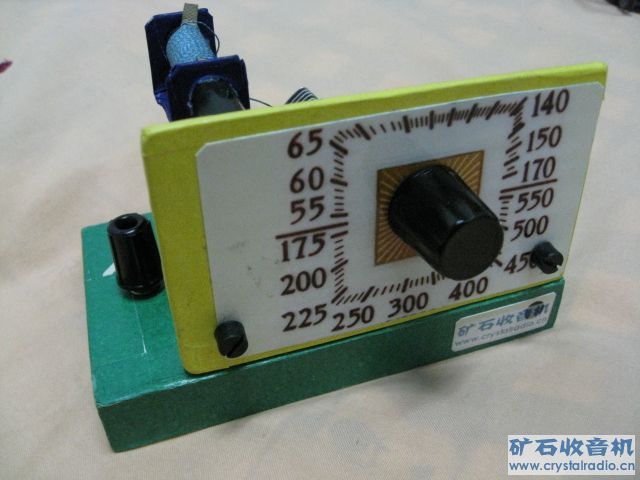

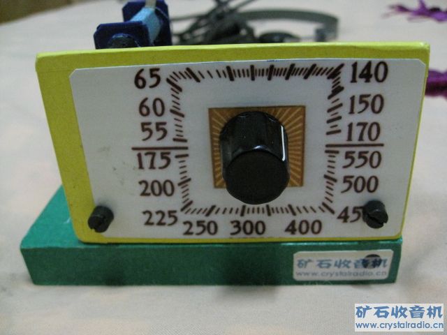

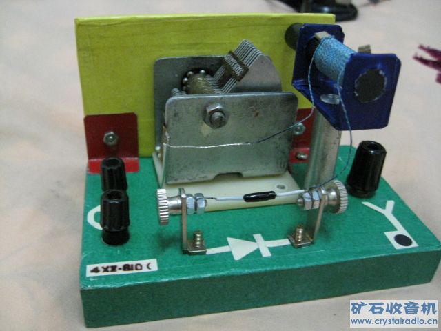

最近放假,做了一个最简单的矿石收音机,线圈用0.7x7的丝包线,在50cm长磁棒上绕06圈制成,空气单联360pF,检波2AP9,耳机---800欧,试听效果,本人认为一般,只接一个天线,可以清晰听到本地3个电台,声音不大,夜间有混台现象.调谐度盘是在本论坛上借的.

不错丫,挺漂亮的嘛!
见DIY九鼎!
发表于 2009-1-22 21:38:30 | 显示全部楼层
做活干净利索.学习了!怎没见耳机子?

初学者没有单连啊

请上电路图。

磁棒是不是太短了点儿?
发表于 2009-1-23 08:22:48 | 显示全部楼层
cock先生您好:”,在50cm长磁棒上绕06圈-”-----不大明白06圈是什么意思,就是只绕了6圈就行了?
发表于 2009-1-23 09:10:40 | 显示全部楼层
回复 12# hegel 的帖子
估计是笔误,应为60圈。

做得不错!
度盘下半部的数值是中波的波长还是长波段的频率?

发表于 2009-1-23 10:15:57 | 显示全部楼层
不错不错 刻度盘下面的是什么刻度呀

干净利索!好手艺!建议:吧线圈改成蜂房或花篮式,又好看效果又好。
