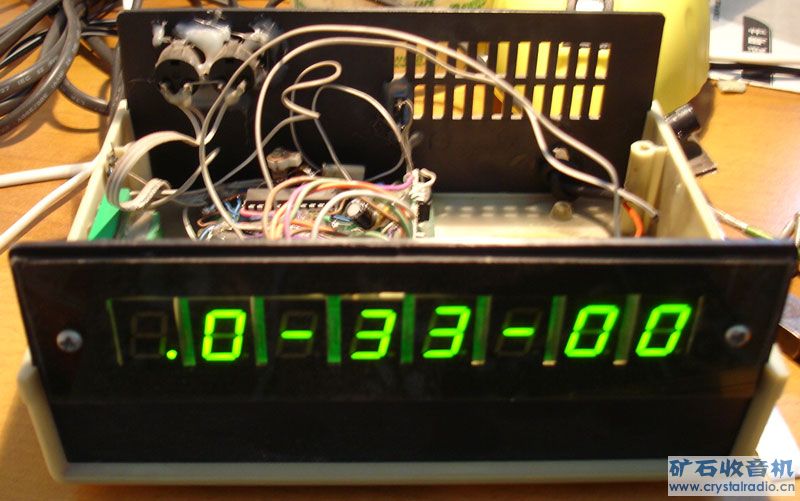

回想起来这个数字钟从诞生之日起已经工作了近9年了,由于采用的是9.6MHz的晶体,走时精度很高,调校好后月误差小于2秒。

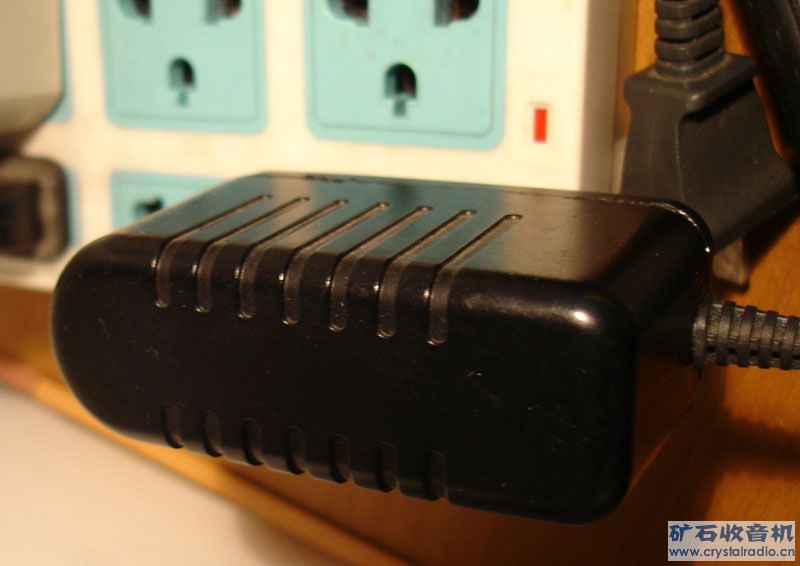

这回的故障出在电源上。大约在一年前,我把变压器换成了用节能灯镇流器改制的电子变压器,目的是为了消除工频变压器的哼声。当时改制完成后效果不错。不过到最近一段时间,显示暗淡并闪烁,走时精度也变差了。今天有空打开,测量电源输出电压仅3V多一点,看来电子变压器元件性能有所变化了。正好手头上有一闲置手机充电器,手机早已被不知名的人给拿走了,留下个充电器也无它用。把它改成5V输出,接上显示一下子就正常了。不过发现问题了,年月日走得不正常,星期到是一天不差。检查源程序,已经忘记当年怎么写的了,程序很不规范,能省就省,看得头都有大了。不过还是找到问题了,是闰年闰月判断上有一个大BUG,也不知道当年写这段的时候脑子里想些什么了。改过来,还有一些不顺的地方也改过了。改的过程中还出现溢出错误,再仔细看程序,有一处条件判断不完美所致。改过来。由于原来是24小时制,又增加了一个12小时制显示模式。好了,重新烧录2051,上机运行,正常。
发几个图和源程序。

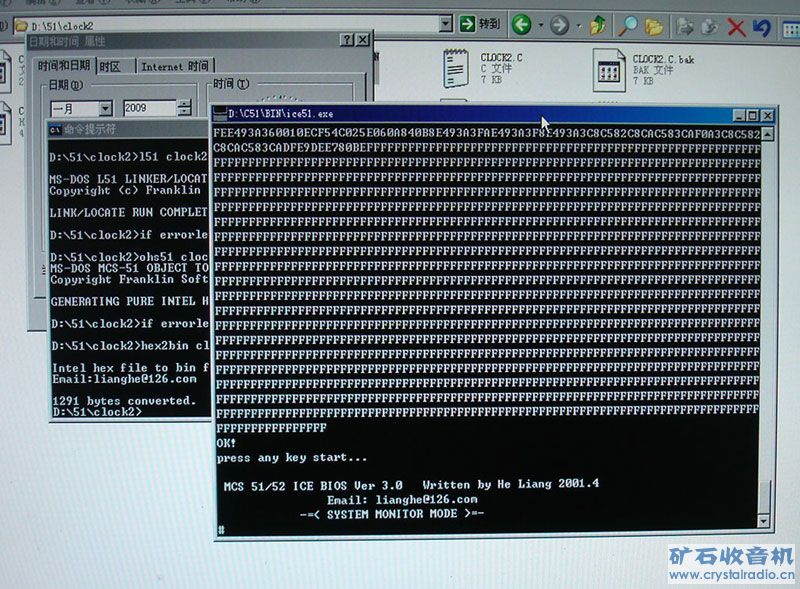

我最感兴趣的还是楼主最后两张照片上的"ICE51"硬件和软件
 楼主| 发表于 2009-1-30 23:48:31 | 显示全部楼层
回复 10# d3b7 的帖子
既然感兴趣,那就拿出来了。
ICE.ZIP里的ICE.PCB是印制板图,ICE.S01是原理图,不过原理图没有画完。
有兴趣就从板图回推吧。
当初的时候就是原理图画个大概,然后直接就画板图了。
还有那个PC端软件,也拿出来。一会儿再把仿真机上的固件也拿出来。
再说明一下,由于是早期制作的东西,板图和原理图都是用一个protel的DOS版本画的。
[ 本帖最后由 翌阳 于 2009-1-30 23:56 编辑 ]
