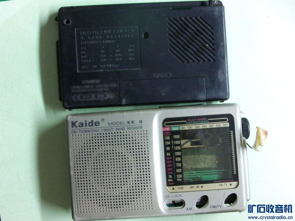

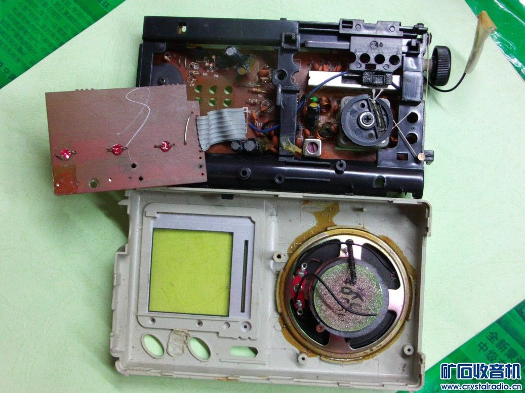

   我自己试验过,7642遇到强信号时 出现堵塞现象,声音失真严重,声音发哑。1691或1019遇到强信号时 声音反而变得更好,背景干净,由于是直放式,通频带宽,声音效果已经和单声道FM的音质不相上下,一点都没夸张。这说明1691芯片的AGC性能远远优于7642芯片。
   低成本,低端收音机(拆机图片如下,没有AM振荡线圈和455K中频滤波器或455K中周)也有采用1691或1019芯片做直放式AM收音(但FM波段为超外差式),高频信号是从芯片第10脚【高频天线输入端】输入,(本振电路停用),高频放大后从14脚【中频OUT端】输出 通过电容(而非455KHZ滤波器)耦合至16脚【中频IN端】再次进行高频放大后进行检波(此时中频放大器在这里已变为高频放大器了)。
没有调幅振荡线圈和455中频滤波器
没有调幅振荡线圈和455中频滤波器
