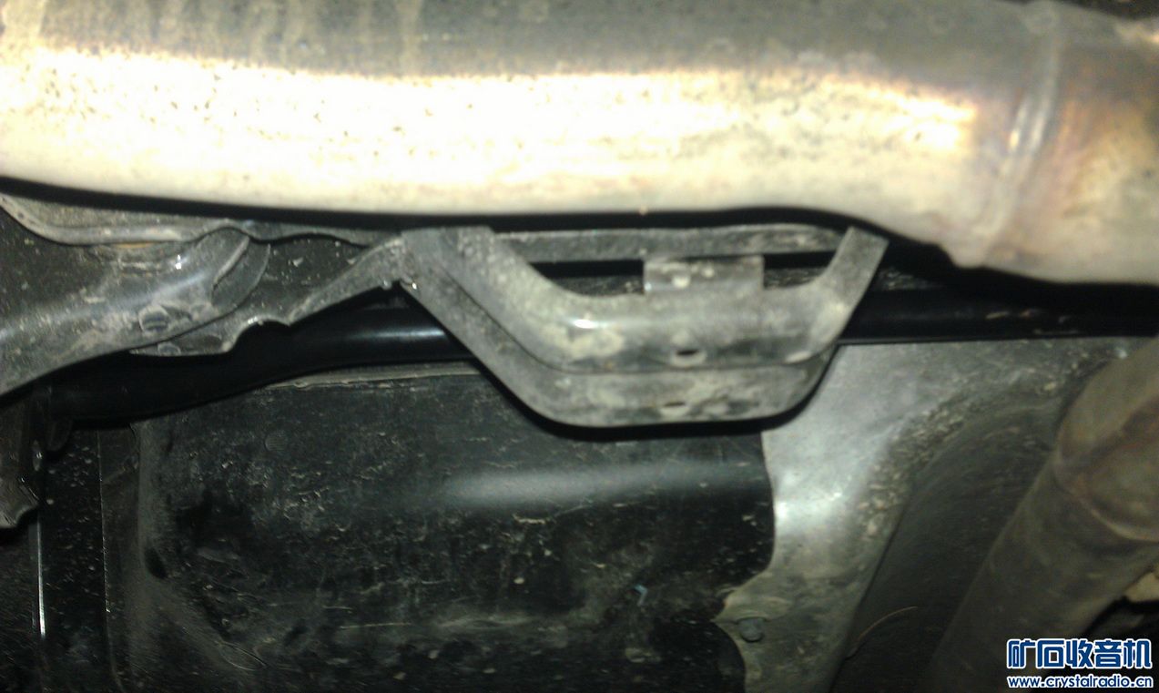

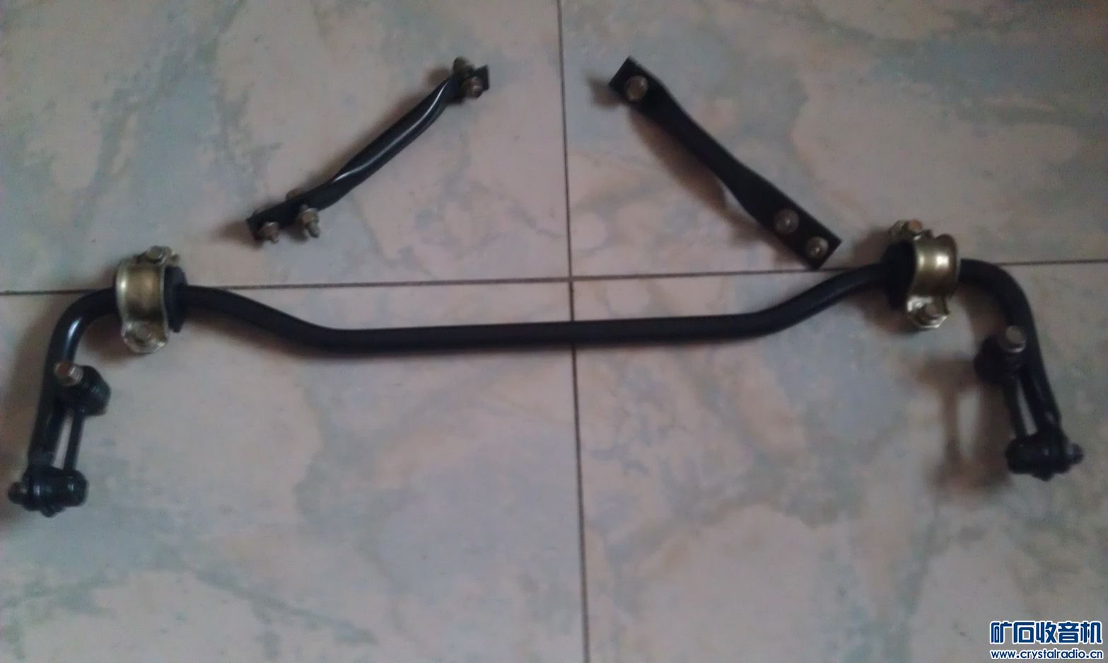

     看网上说13款时尚版马六简配了后防倾斜平衡杆,于是按照网上说的将车底检查了一下,果然没有,于是和网上淘宝出售拆车件店家联系,拍了一套后平衡杆。昨日已经安装完成,整体感觉过不平坦路面颠簸感明显,快速转弯是明显沉稳了许多。
由于是借维修站的吊架自己装配所以安装过程就无法拍摄了。现将安装后部位的细节图片传上几张供车友爱好者参考。
到货照片
到货照片
拆开验货照片
拆开验货照片
调转方向研究
调转方向研究

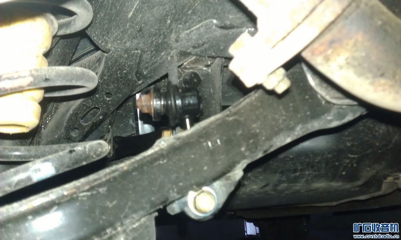

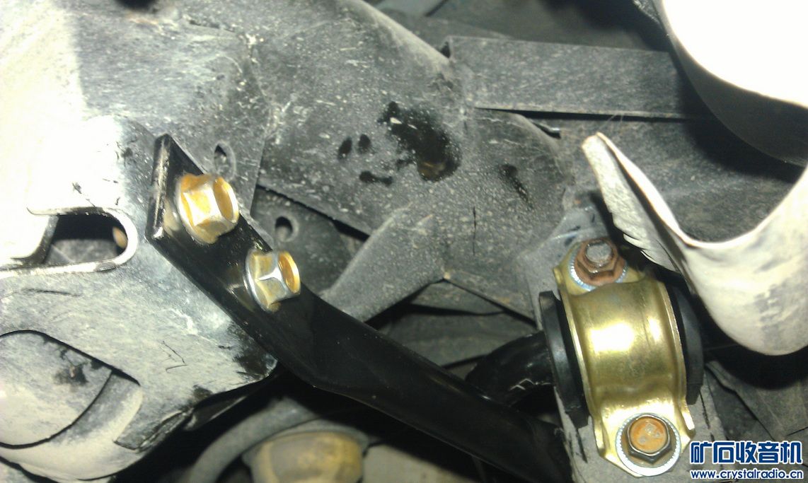

斜拉杆和开口胶套部位
斜拉杆和开口胶套部位
斜拉杆和开口胶套部位
斜拉杆和开口胶套部位
斜拉杆和开口胶套部位
斜拉杆和开口胶套部位

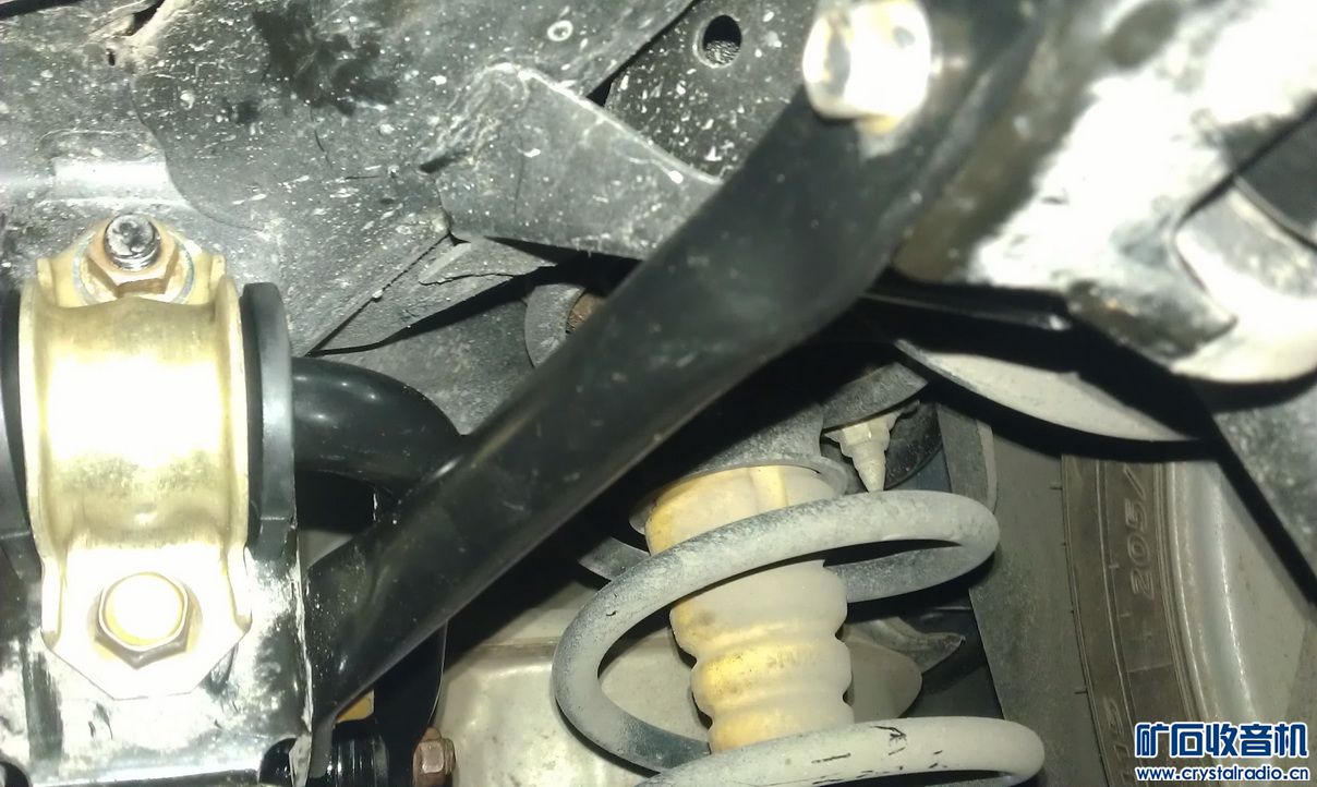

防倾斜干中间部位
防倾斜干中间部位
左侧稳定球头部位
左侧稳定球头部位
右侧稳定球头部位
右侧稳定球头部位

发表于 2014-8-8 12:10:59 | 显示全部楼层
这东西就是在过弯车时 身发生侧倾后用平衡杆自身的刚度去克服侧倾力,  对车身侧倾抑制有一定的作用,有利就有弊  有这个后,车身在过不规则的路面也会出现  减震效果下降的弊端,各有所好吧 ,  在岭南丘陵地段 这玩意的重要性是比较靠谱的,北方平原 路直弯少可以忽略这玩意的意义

没有绝对的好与不好, 独立悬挂针对的就是良好的舒适性,而平衡杆的要求就是高速过弯平顺。侧重不同而已,  原车的前轮也是有平衡杆的,只是单独靠一个来解决高速过弯侧倾问题就有点疲软,后轮加入后得到缓解。
   平衡杆其实就是一个 匚 式结构的异形弹簧 以4点固定方式分别固定在车身和悬挂系统上,两边车轮如果同时出现向上或者向下的震动,则 平衡杆同步晃动没有任何作用,当两边轮子任何一边出现上下震动,而另一边不动作的时候,平衡杆得到一个扭力变形,此时平衡杆自身的金属弹性起作用,产生克服变形的一个力将悬挂系统的上下震动抑制,如果路面是比较硬的,而这个平衡杆产生反势力将会通过车身释放,结果就是反而把震动放大了。
  现在在各大汽车论坛,各种神人都在鄙视某些轿车后轮没有使用独立悬挂。在他们眼里好像非独立不成车的概念,有了独立又在喷那些没有平衡杆的车子偷工减料,其实在汽车结构中,独立悬挂加上平衡杆后的综合特性就趋向于整体结构了,
