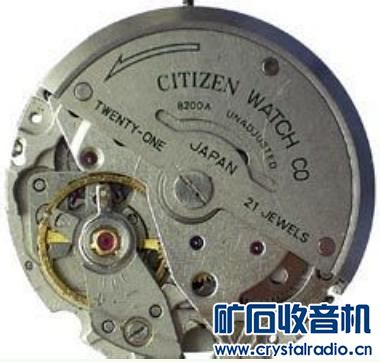

西铁城8200自动锤是用铜合金制造的,当然轴承部分是用特种钢材制造的。为了美观和防止生锈,早期的机芯是镀镍,呈现出白色的金属色泽。现在是透底的设计,机芯是镀上金色的化合物(不一定是黄金)。一般称是金色机芯。
8200机芯是金色的(不一定镀金),上面有“Citizen”字样。如果是钢本色,刻“Miyoto”,是西铁城给第3方的机芯。
西铁城手表自动双日历款的,使用8200机芯的最多,产量非常之大,它是21钻、21600A/H摆频、盘香簧式防震器、单向自动上弦,但可用手补弦。早在30多年前就有这个机芯了,因此它是个“祖母”级的老机芯,同时它也大量出口,不过自动陀不打CITIZEN的标识,而打MIYOTA的标,机芯也不是镀金的,包括西铁城手表的各类石英机芯也是这个规定。

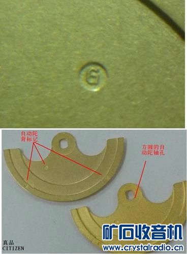

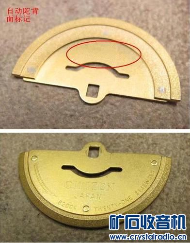

西铁城手表最早给出的真伪判定方法,最主要的也是看机芯的标识,凡是手表内装有MIYOTA标的,都将被认为是假表。但是现在假表重新做个带CITIZEN标识的自动陀,再表面镀上金那也是件容易的事,因此这招不好使了。
所以,日本人秘而不宣的增加某些暗号,借以用来区分和鉴别,那就是在自动陀的背面打戳迹,一般是个小圆圈内有数字或字母,也见有图形的,是个矩形的条框,充满了XXXX的标记。
