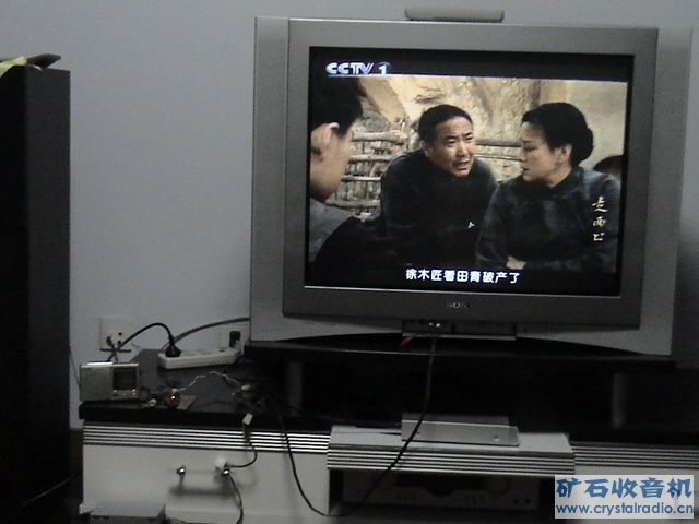

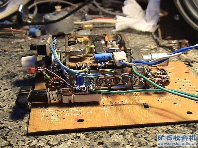

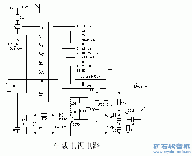

用高频头和LA7533中放盒做的车载电视附加器。
        随着电子技术的提高,汽车中也由原来的收音机、磁带机渐渐升级为CD机、VCD/DVD机,在一般车机的液晶显示屏后面都有两个或两个以上的视频输入插孔,以两个插孔的液晶显示屏为例,一个是视频输入端,另一个是摄像头输入端,可用于倒车时代替后视镜用,但一般的小型车辆在倒车时利用后视镜就可以完全得知车辆后面的情况,所以很少安装摄像头,因此就可以空闲一个输入端子,利用这个空闲端子,正好可以加装一套简易电视接收机,可以收看开路的电视节目。但因收放机大多没有外接音频输入插孔,所以用了一个调频无线话筒的方式将音频调制成调频波,然后发射出去,利用收音机接收到电视伴音。
        本地只有4套开路节目,用一段200mm长的软线做天线时,可以收到3套节目,分别是12CH、18CH和24CH,由于本地4CH在VHF-L波段,因天线太短无法收到。
        现在只是电路调通了,下一步还要做面板、如何安装到汽车上,防震、抗干扰、取电、天线等很多问题,到时候继续发贴。
闲言少叙,上图。

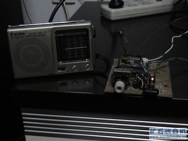

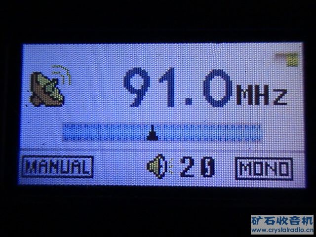

伴音用收音机收到
伴音用收音机收到

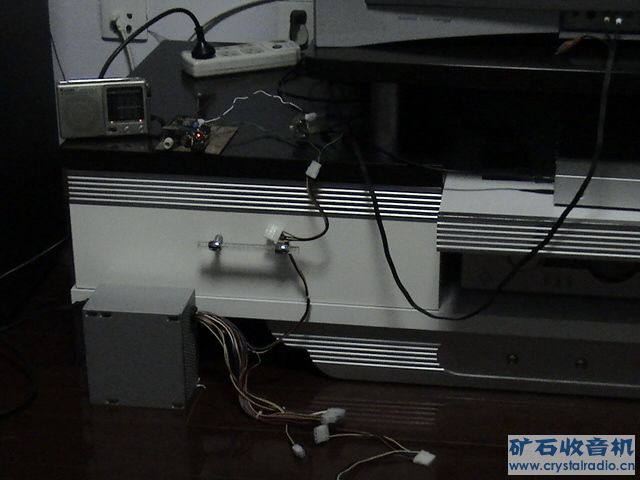

整体效果
整体效果
用电脑电源供电
用电脑电源供电
这个台很不清晰
这个台很不清晰
这个台更不清晰
这个台更不清晰
伴音在FM91.0MHz
伴音在FM91.0MHz

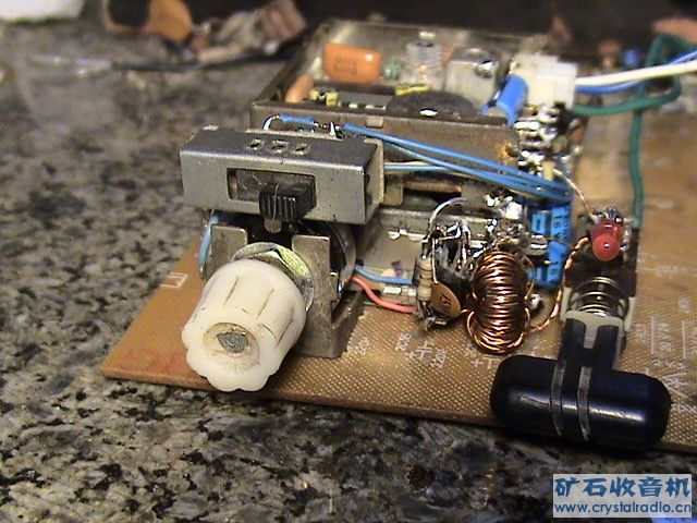

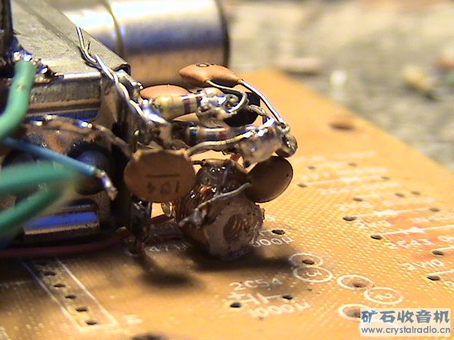

33V电压产生电路
33V电压产生电路

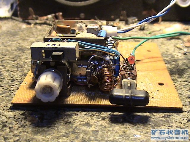

线圈
线圈
再来一张
再来一张
调频无线话筒
调频无线话筒

波段开关与调谐电位器
波段开关与调谐电位器
换个角度
换个角度

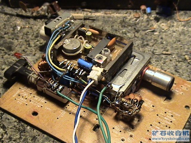

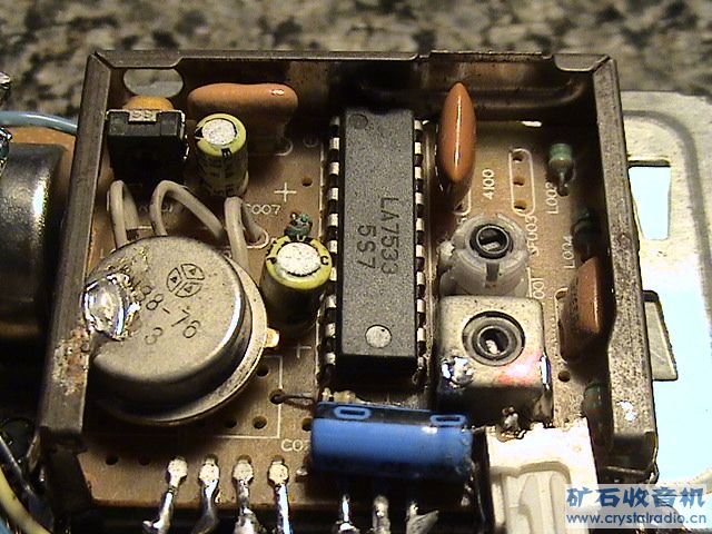

LA7533中放盒
LA7533中放盒
电路图
电路图

那个收音的液晶屏是魅族E3C吧
 楼主| 发表于 2009-1-20 12:02:07 | 显示全部楼层
原帖由 abcbatt 于 2009-1-20 08:52 发表
那个收音的液晶屏是魅族E3C吧
是魅族E3C

一个字:很乱
调谐电位器好象不是多圈的

 楼主| 发表于 2013-9-19 16:57:22 | 显示全部楼层
dc6678@126.com 发表于 2013-9-17 21:59
大师那个稳压二极参数是多少?用什么型号的?还有那个升压线圈用什么制作?详述一下.
看图吧,很简单的,用漆包线在节能灯的磁环上绕就行,稳压管就是普通的33V稳压管,电视机用的。
