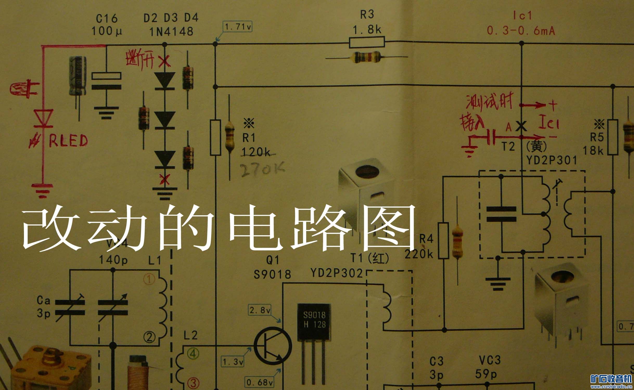

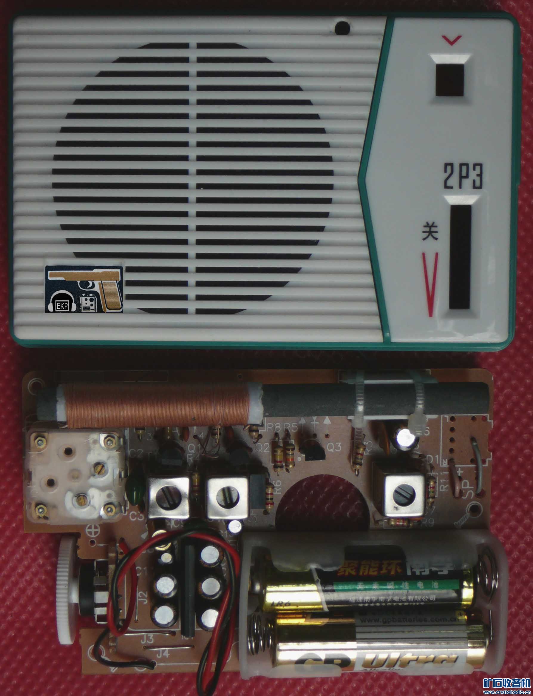

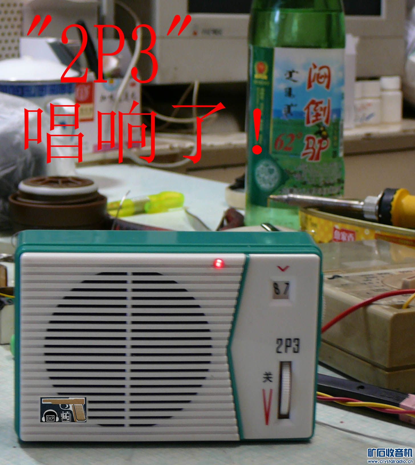

    拙作“完美矿石机”参加矿坛DIY大赛,所得奖品中有一套2P3套件。看到精致美观的
机壳、电路板等零部件,浮想联翩,不由得想起了那个几乎处处需要自己动手,自力更生
的匮乏岁月,想起了那时为拥有自己的收音机所付出的幸劳。把玩之余,禁不住手痒,打
起精神,重抄烙铁,睁大昏花老眼,克服美尼尔,将其组装完成,並做了几处改动:
    (1)为防机震,喇叭围了一圈透明胶条。

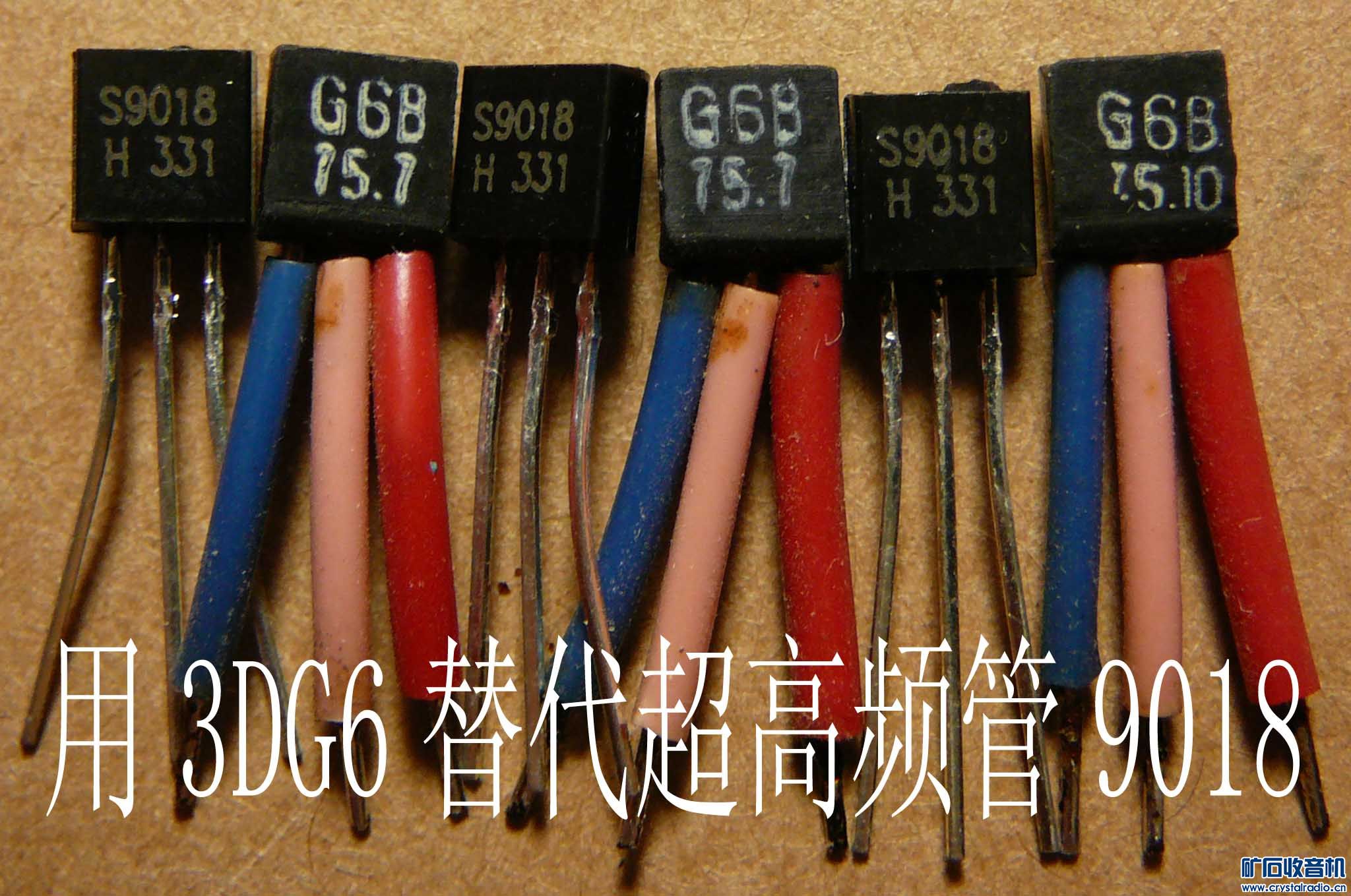

    (2)为防高频自激,用3DG6取代原配的超高频管9018。变频管尽量选用低噪音管。

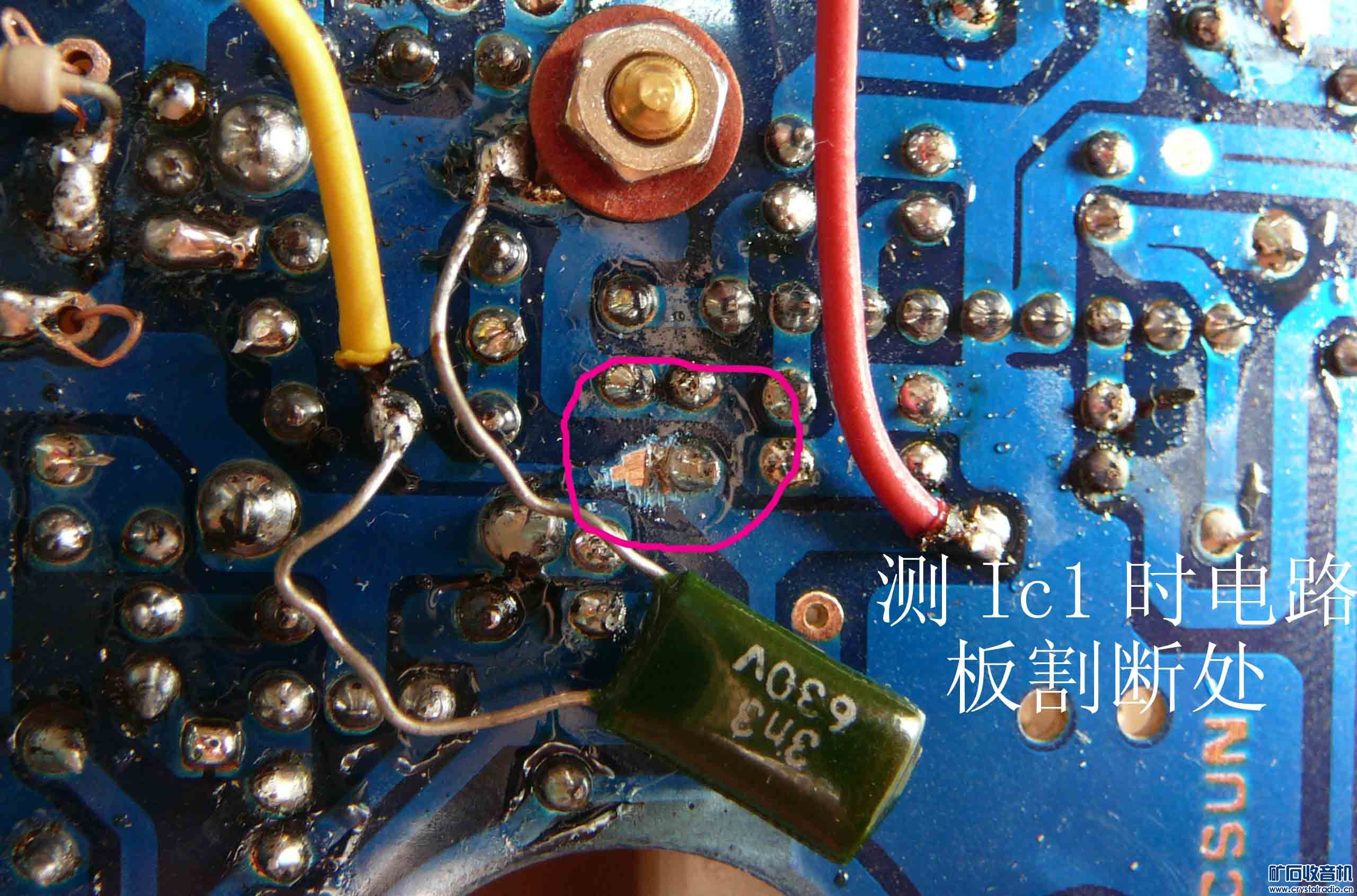

    (3)为在工作状态测量Ic,将电流测量点取在电路图标示处。

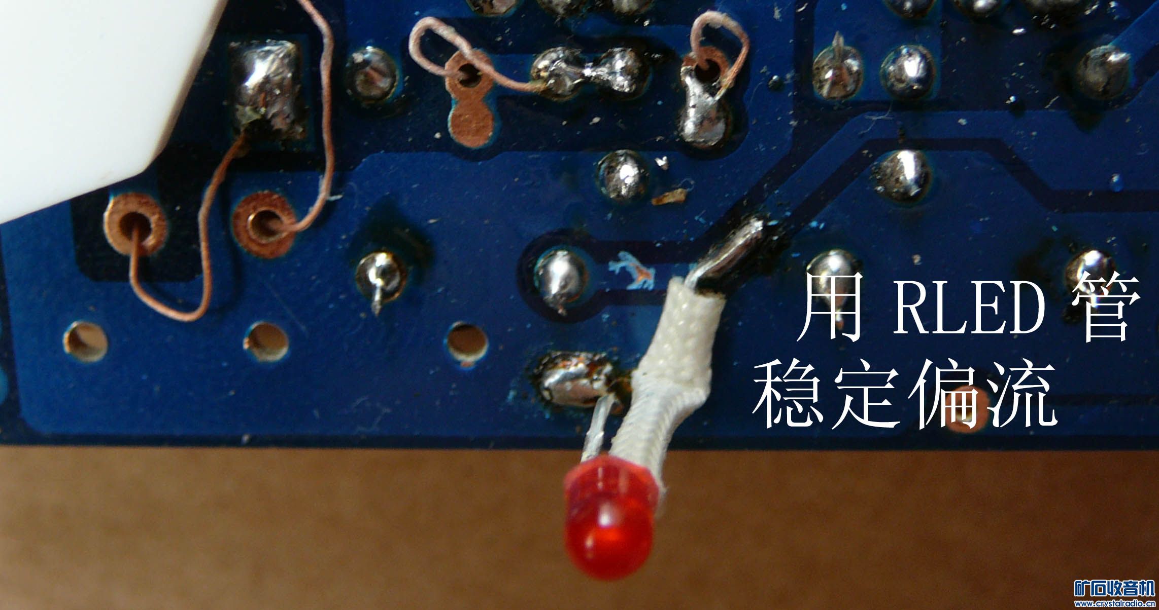

    (4)用压降相近的红发光管取代三只二极管(D2、D3、D4),兼做工作指示。
    (5)将原配220μF输出耦合电容改为470μF。
    (6)加大了电位器板与主板的焊接面。
