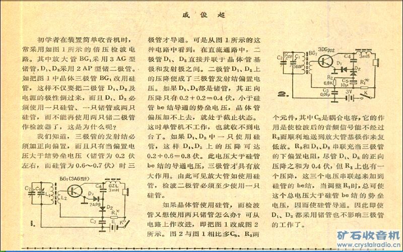

初装单管机的朋友很是值得看一看

有点晕,这个是再正常不过的常识问题了……
 楼主| 发表于 2009-1-20 00:03:58 | 显示全部楼层
:要是早知道这么简单的问题,大家都会的话,就不出这个帖子了。有点多此一举了,谅解了!
发表于 2009-1-20 00:09:19 | 显示全部楼层
因为这个确实是基础之基础,如果没好好读书,还真说不过去,而且,那篇文章也不够精密,硅管也有PNP的呀
[ 本帖最后由 沙尘 于 2009-1-20 00:11 编辑 ]
发表于 2009-1-20 00:23:02 | 显示全部楼层
实际上更多的还是说自己,我第一个单管机一片噪声,怎么都不出台,后来找高手一看:用的是3AX21……老大就问了,你知道管子有3AG和3AX之分吗?
