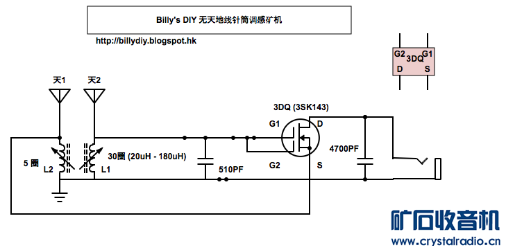

楼主: cheungbx
无天地线磁棒针筒调感矿机
 楼主| 发表于 2014-8-5 21:53:12 | 显示全部楼层

cheungbx 老师;看到电流了 30UA,9UA,谢

 楼主| 发表于 2014-8-7 05:42:44 | 显示全部楼层
针筒我是在淘宝上找的50ml 塑料针筒。

发表于 2015-5-21 08:49:33 | 显示全部楼层
您好,想仿制一个,但看不明白线圈是怎么焊接到线路板上的,焊接后是不是会有一段丝包线塞在针筒里?请指教,谢谢
