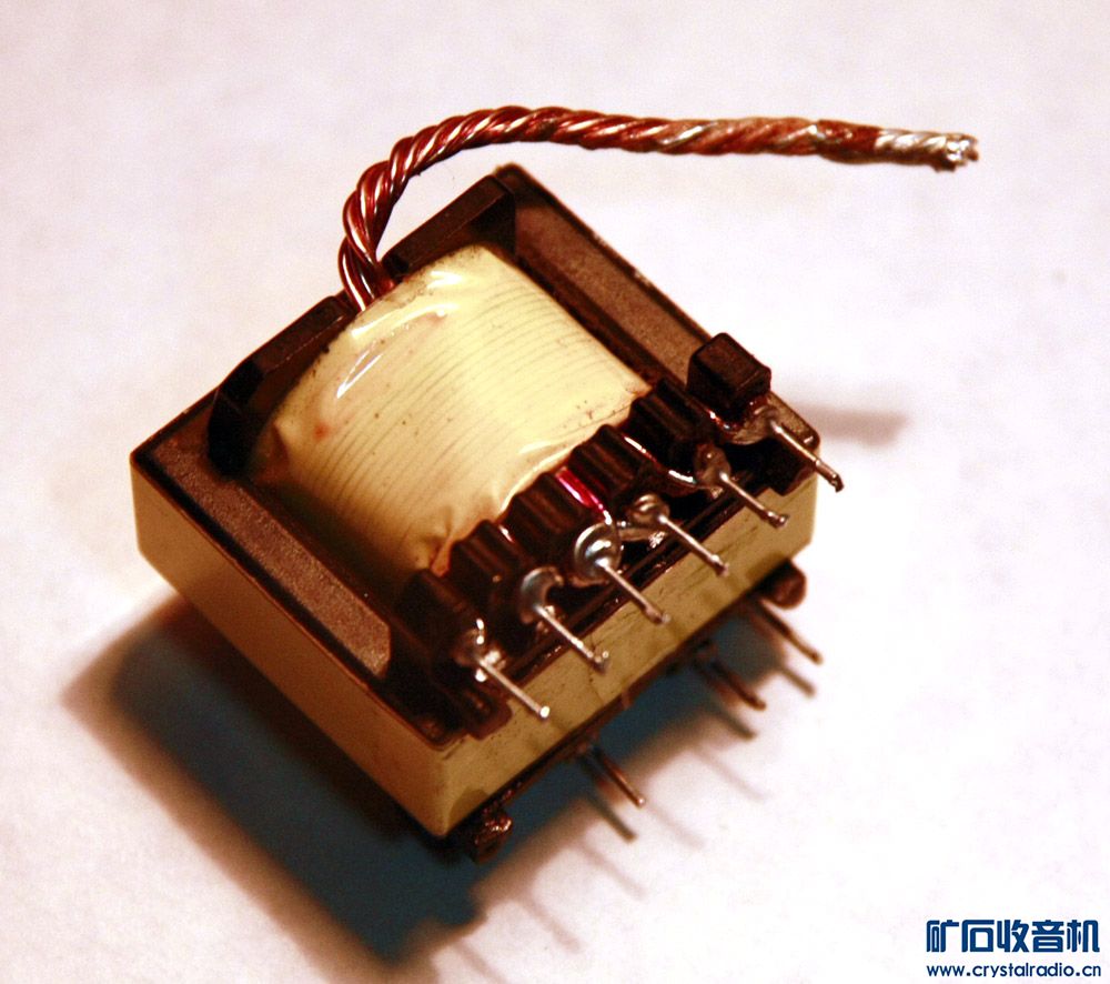

那个变压器是否比较难拆开?本人现成的有一个,如下图,因是铁氧体芯,不知如何下手?

拆解铁氧体磁芯用功率稍微大点的35W内热电烙铁就可以了。将烙铁压在那I字的磁芯上加热(1分钟左右)到磁芯固定的胶软化,用一字螺丝批轻轻推或撬下就可以拆除了,很简单的。注意不能敲和用力撬,磁芯很脆的。
另外这段时间较忙,剩下的部分可能要等国庆节有空再搞。朋友们用它做胆机电源,在已发表的部分中,加上整流滤波就可以用了。补充下,图3高压半波整流管后和470uH电感连接处漏画了续流二极管。

找个破锅煮变压器,水沸腾后持续加热5分钟,变压器就很容易拆开了。用这方法拆了10几只变压器,磁芯完好无损。

应该用多粗的漆包线绕
 楼主| 发表于 2016-10-31 11:26:50 | 显示全部楼层
开关电源由于匝数不多,铜阻影响一般可以忽略,电流密度按6-18A/mm2选择都无妨,仅注意为减少高频趋肤效应,大电流线应多股并绕。像本次拆解的这个变压器原次级5V25A绕组,也就3根0.47mm漆包线并绕而已。俺的这个变压器,用回了原拆出线绕制,仅低压绕组改为1根,高压另用1根0.18mm绕制
