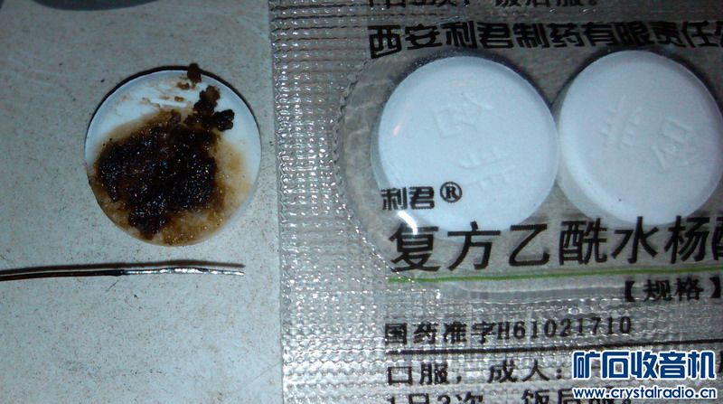

以前看论坛上朋友介绍漆包线脱漆技巧提到过乙酰水杨酸药片,昨晚实际试了试脱漆效果还真不错!对比小刀刮漆,这玩意省时省事还不伤漆包线,很不错,建议自己动手绕牛的朋友们试试。
图片是.3mm漆包线的脱漆效果:

 楼主| 发表于 2014-8-3 11:09:15 | 显示全部楼层
回楼上几位朋友:
漆包线放药片上,用烙铁加热,来回拉扯两下漆就下来了。若感觉锡挂的不均匀,再上点松香即可。
发表于 2014-8-3 13:02:21 | 显示全部楼层
俺都是用8楼朋友的方法的,但有时需要的时间要很长。。

发表于 2014-8-3 14:41:03 | 显示全部楼层
bg1trk 发表于 2014-8-3 11:09
回楼上几位朋友:
漆包线放药片上,用烙铁加热,来回拉扯两下漆就下来了。若感觉锡挂的不均匀,再上点松 ...
要是昂贵焊台,烙铁头用不了几天,就坏!
