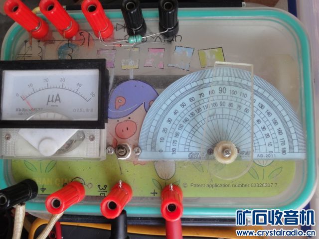

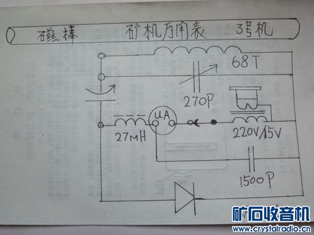

 楼主| 发表于 2014-8-3 09:26:46 | 显示全部楼层
矿友好;
是一个矿机测量另一台矿机接收能力 。
我的是非接触式尺量法。现在没法上图,亲等候。
 楼主| 发表于 2014-8-3 09:32:41 | 显示全部楼层
这是——矿机万用表  “常州人的3号矿机”
 楼主| 发表于 2014-8-3 13:34:25 | 显示全部楼层
矿友好;
矿机万用表就是磁棒矿石机可以靠近大 环形天线 就有电流。  是非接触式尺量法。
 楼主| 发表于 2014-8-3 14:02:00 | 显示全部楼层
6 号矿机是3DQ空载输出,数字表显示2.3UA.
5号矿机是3DQ 电容1U输出,数字表显示0.4UA.。
 楼主| 发表于 2014-8-3 14:07:45 | 显示全部楼层
矿友好;
矿机万用表就是磁棒矿石机。  指哪儿打那儿!!

最小量程的微安表是多小?
 楼主| 发表于 2014-8-8 06:43:08 | 显示全部楼层
et23v 发表于 2014-8-7 19:37
最小量程的微安表是多小?
5号矿机是20UA.
矿机万用表是50
