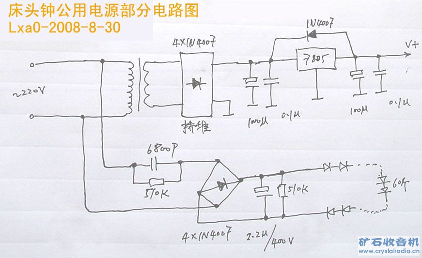

60个LCD直接用市电不安全,特别是在床头使用环境下。
既然有变压器,就应该用变压器次级供电。
