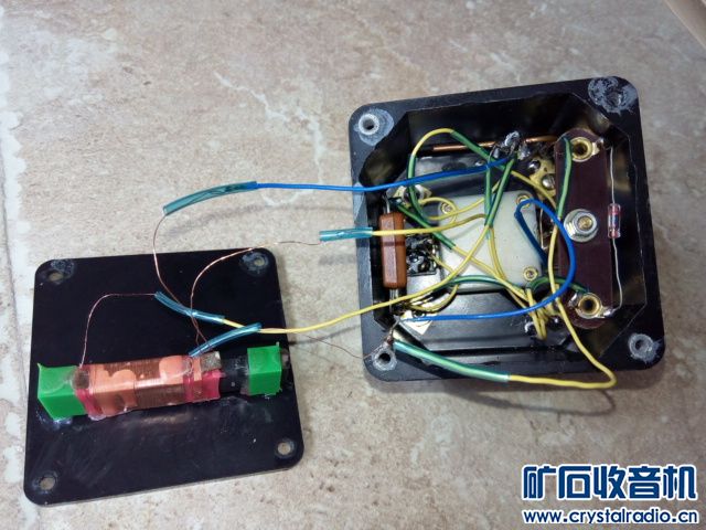

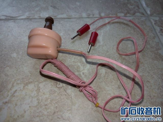

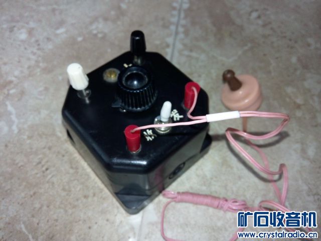

手里有一个军品滤波开关,做工精致,用料扎实,琢磨的半天,用它做一个双回路矿石机吧!因为要求小巧,此机选用55毫米磁棒加线圈,密封云母双联可变,1N60检波管,2200P云母电容,800欧万里耳塞机。能接收3个中波台,不混音,声音尚可。傍晚兜里揣上小机器,拿上两卷电线,湖边树枝上拉天线,地线往湖里一甩,带上耳塞机享受无源收音机的美妙声音(很隐蔽)

必须拉室外天线,我用的是30米天线,两头拉树上,地线甩湖里。

收音机很小,可天线太大了。郊区可以,城市没那条件。

谢谢!机器的制作也没有什么大突破,就是简单的电路,业余时间做着玩的。

最近我们这里酷热,干活很辛苦,大活困难,就玩玩小矿石机吧。小机器焊接要特别细,稍有不慎容易伤到机壳与零件。看到一个新作品出炉,自己很开心,发坛里与友分享一下。
