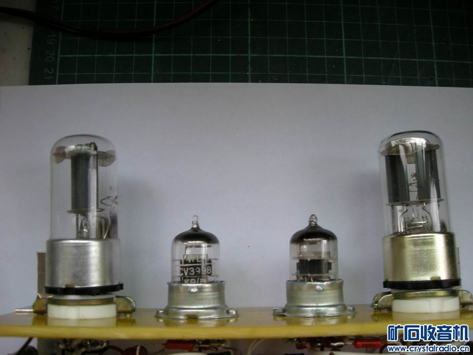

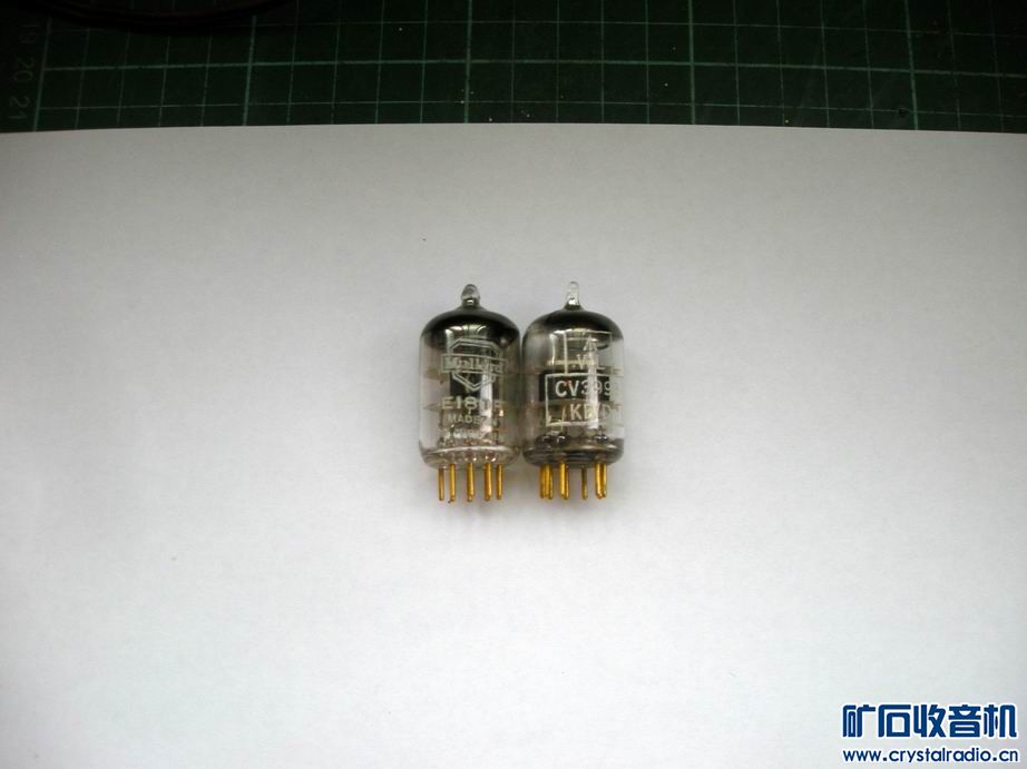

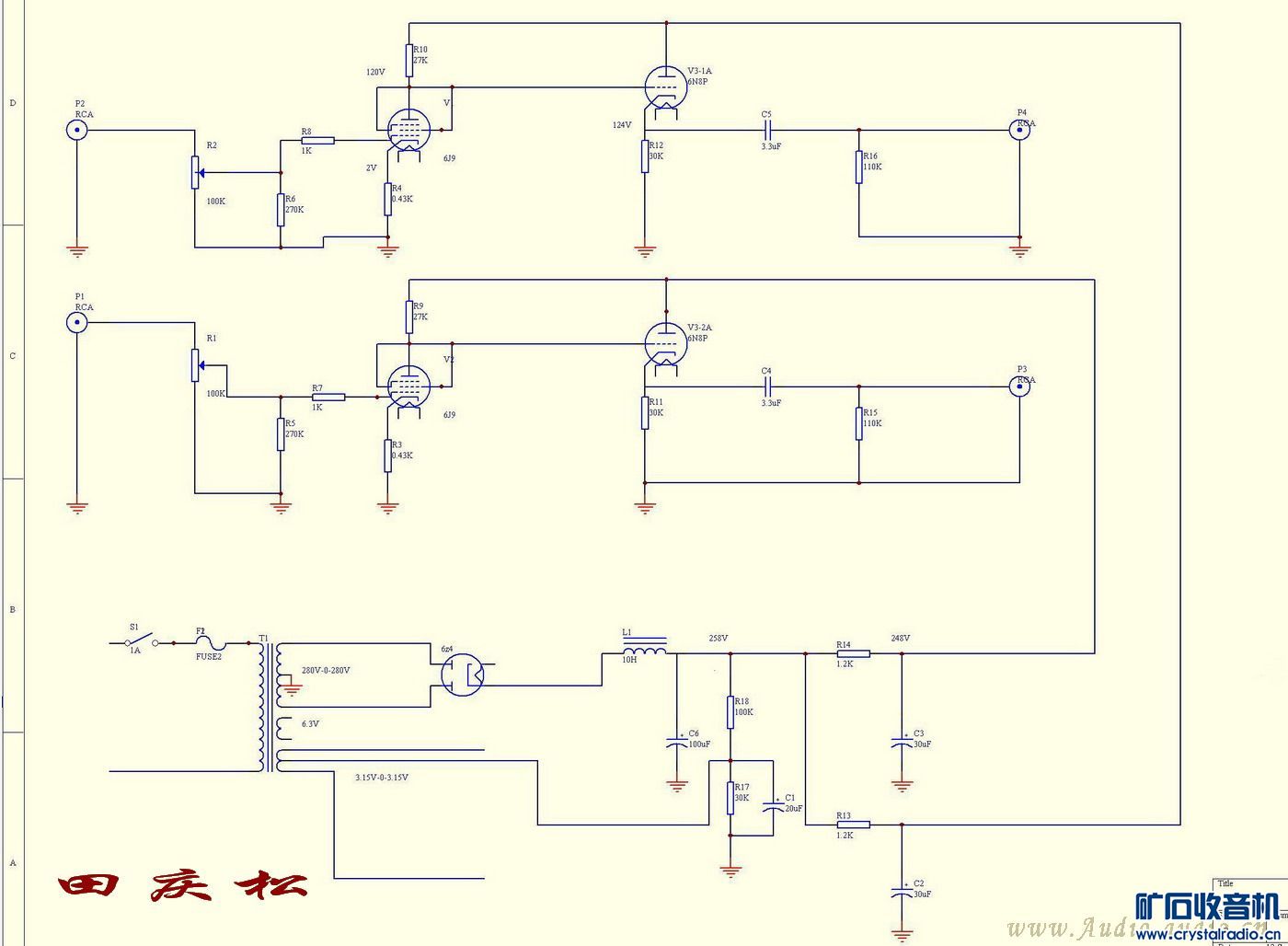

手上有一对金脚的EI80F(CV998),经查有关资料可替代6J9。胆前级电路采用友坛的田庆松老师设计的电路图。
先用手上的闲置的元件,搭一个实验电路板。电源部分是采用SP-10可调稳压电源。
田老师的电路设计
田老师的电路设计

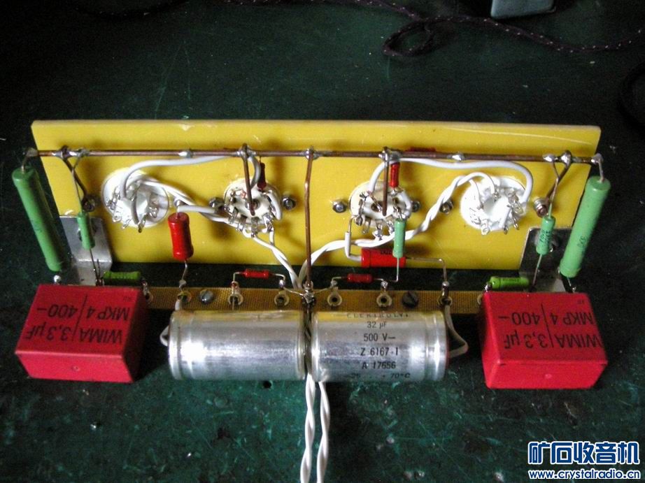

实验板搞好后,又重新制作一板。

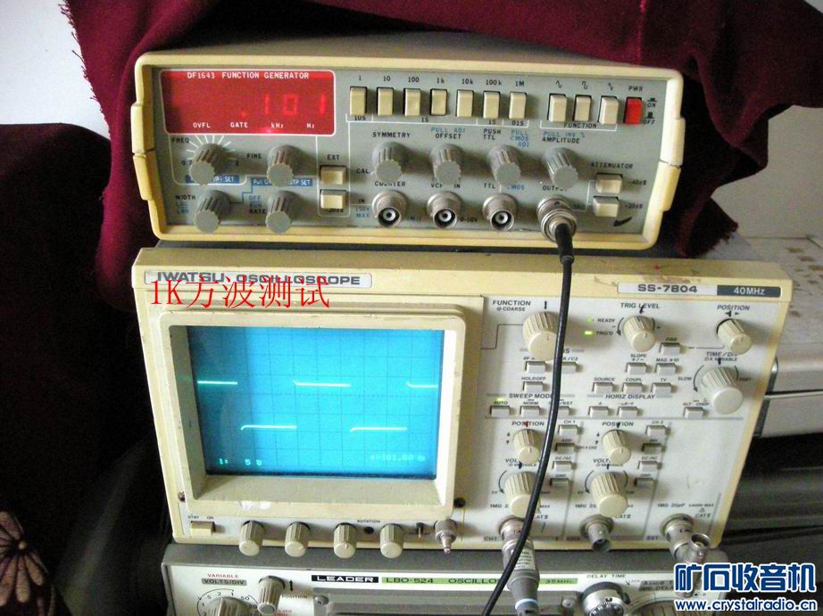

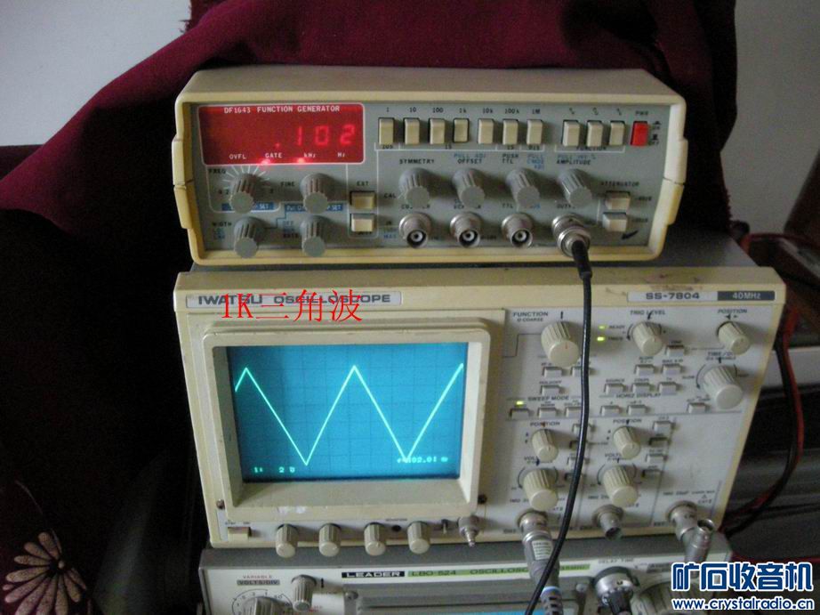

补一些实测的波型图(1K、10K)。从方波观察,发现有一点高频上冲现象。

EI80F和6J9还是有区别的

我用6J9做单端的推动。发现拍打机箱时,被6j9放大了,喇叭传出拍打声。放大倍数大的管子合适做前级吗?不知你这个电路有没有这个现象?

您所说的现象是其6J9的麦克风效应。可以加减震及增加屏蔽等等方式来减少其影响。(如制作实物图示)。同时感谢海板加分及老师们的关注。

发表于 2014-8-3 14:32:09 | 显示全部楼层
右边的6N8P是并管用法?
 楼主| 发表于 2014-8-3 16:24:18 | 显示全部楼层
lxa000 发表于 2014-8-3 14:32
右边的6N8P是并管用法?
6N8P全并

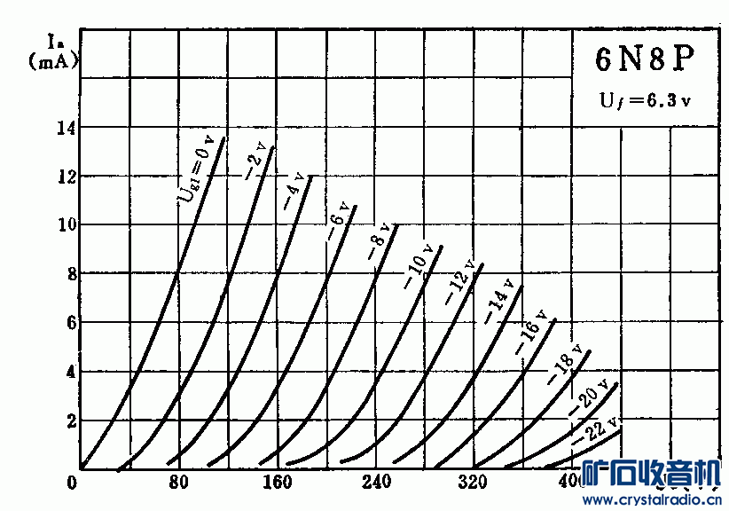

发表于 2014-8-3 18:16:42 | 显示全部楼层
    支持楼主!但那120V的6N8栅极电压是否标错?因为与计算不符(计算=130V),且在6N8的V-I特性曲线上也找不出在115V的屏极电压下(250V-135V=115V)、栅负压为-15V(135V-120V=15V)、屏极电流4.5mA这个点(135V÷30k=4.5mA)。
