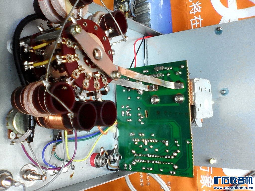

机器主电路部分
机器电源部分
振荡线圈与波段开关组件和主电路板与空气可变电容组件

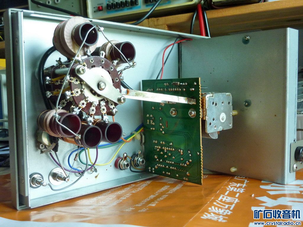

波段开关与主电路的镀银条连接

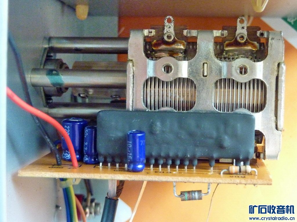

该机的核心部件在主电路板上,其高、低频信号发生电路采用了厚膜集成模块,高频电路的标号是:EHM-823G18,低频电路的标号是:EHM-720U33。
主电路板
主电路板上的高频厚膜模块:EHM-823G18
主电路板上的音频厚膜模块:EHM-720U33
电源电路板
从对该机测试的情况看,应该是主电路板上的高频厚膜模块:EHM-823G18有点问题,可惜是一时还找不到这二只厚膜模块电路的相关资料。

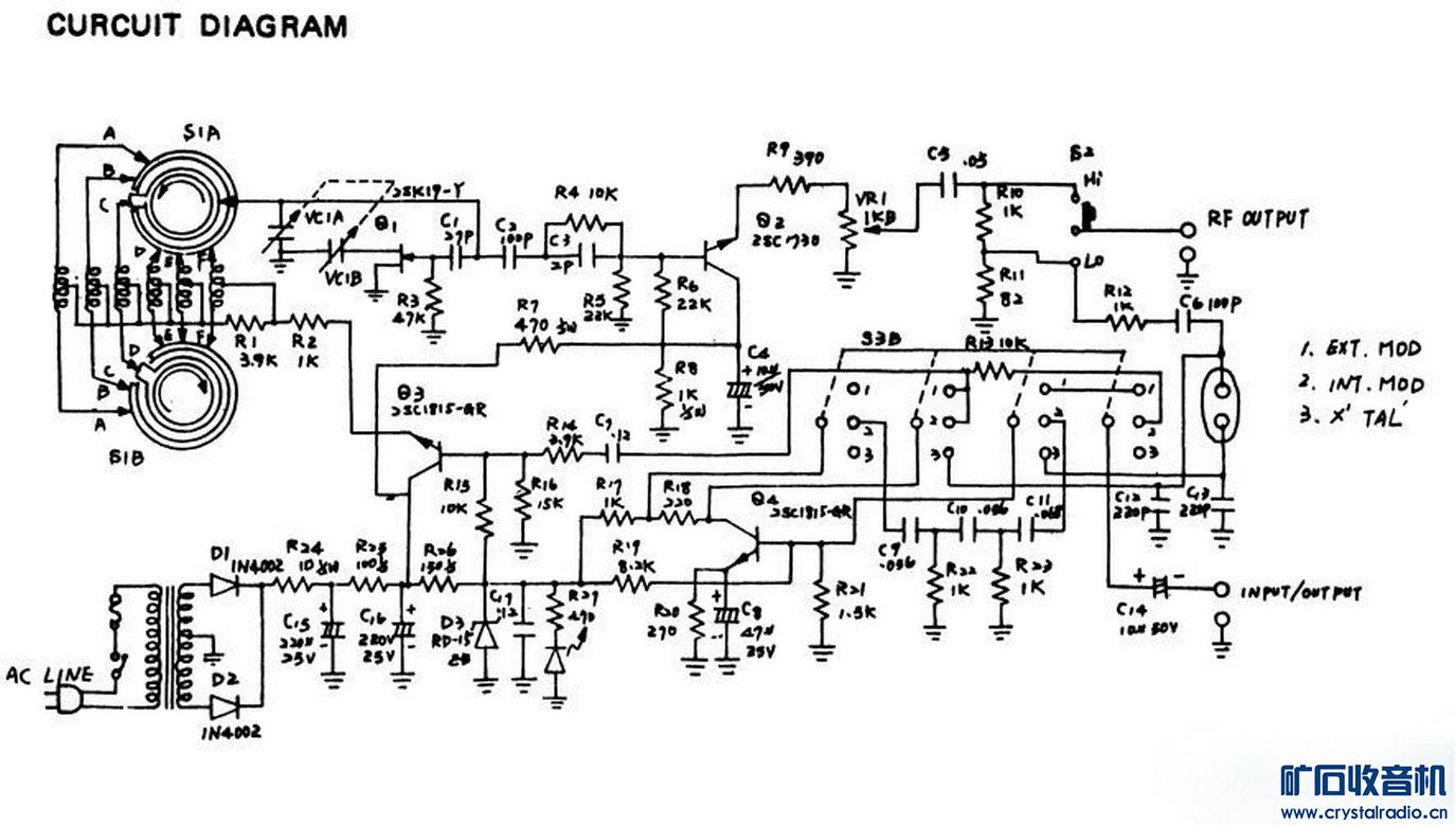

乐达SG-4160电路图
这二个电路都是分列元件的,虽然所用的一些元件型号和参数存在少许差异,但其电路组成和电路结构基本一样。LSG-16只是将电路分成二个部分:其一是高频电路部分(T599),其二是低频和电源电路部分(T598)。由于LSG-17的高、低频电路分别采用了厚膜集成模块,在电路形式上还是与以上二个电路存在很大差异的。为更好地进行电路分析,根据LSG-17主电路板的元器件排列和走线,绘制了LSG-17的参考电路图。

楼主,你好!感谢你给大家展示和解析这款产品。
不过,第 4 幅图的解释“波段开关与主电路的镀银条连接”,不正确,那几根“镀银条”的连接,构成的就是 F 频段的“线圈”。这是 利达 的一贯设计方法。
 楼主| 发表于 2014-8-2 15:14:38 | 显示全部楼层
感谢楼上坛友的指正。
从电路结构看,这二根镀银条是波段开关主刀与主电路板的连接电路。
从电路原理和制作工艺分析,在波段开关的A档至E档,这二根镀银条是波段开关与主电路板的连接电路,在F档时这二根镀银条是振荡电感的一部分。
发表于 2014-8-2 17:29:41 | 显示全部楼层
你提供的第 2 张电路图:乐达SG-4160电路图,我好像也有收藏,当时没有仔细看,今天,过细看一下,那个 2SK19 的漏极的接线不对头!和其他图对比,。。。
哈哈!漏极到 S1 b,差 1 根线 !

 楼主| 发表于 2014-8-3 09:11:45 | 显示全部楼层
乐达SG-4160电路原图中,从S1B波段开关的主刀到Q1振荡管 2SK19 的漏极(可变电容VC1B)之间是漏画了一根连线。
