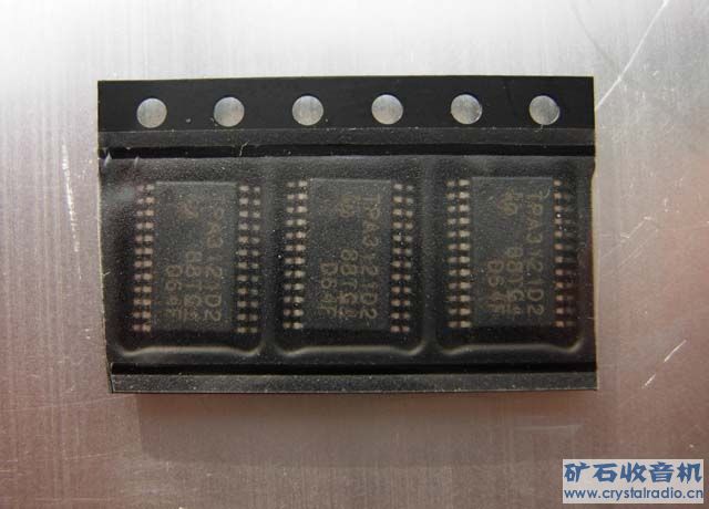

主芯片用的是TI的TPA3121D2,SSOP-24封装
输出功率8ohm负载下能达到2X15W,单电源10-26V供电。

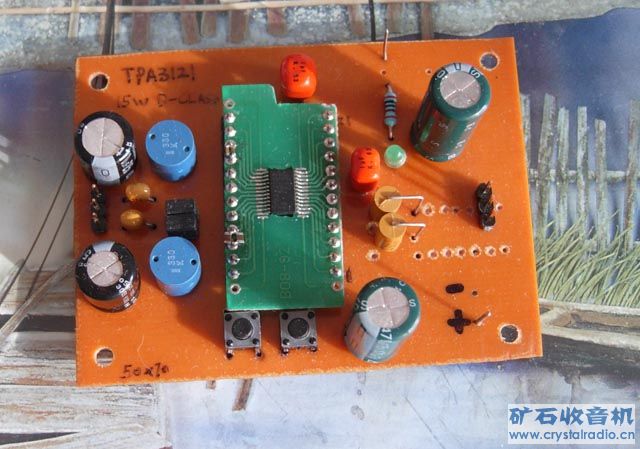

这芯片体积小是小,跟PCM2702一个封装,比2702还少4个腿,只好动用做PCM2702时的转接板了。

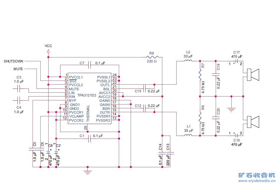

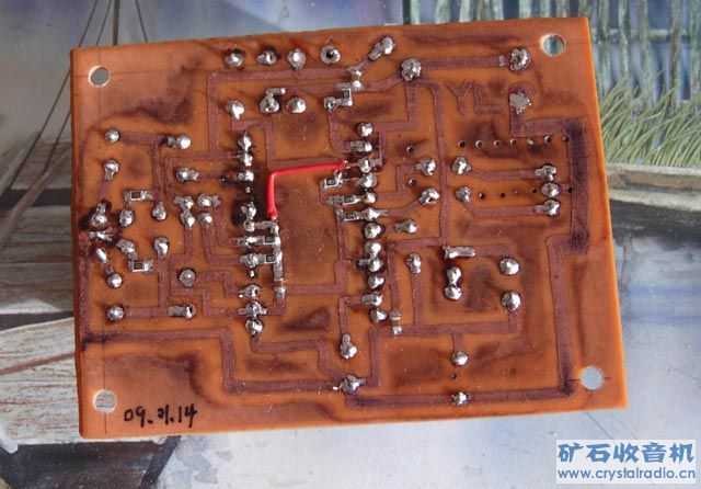

剩下的PCB直接用手画,采用TI参考设计里面的电路,基本未作变化,满打满算还是少画一条线,直到试音的时候才发现,找根跳线街接上。
不知道为什么,在洗干净的PCB烘干后涂松香酒精助焊剂,松香酒遇到PCB基板全变黑了,弄得板子脏乎乎的,疑惑

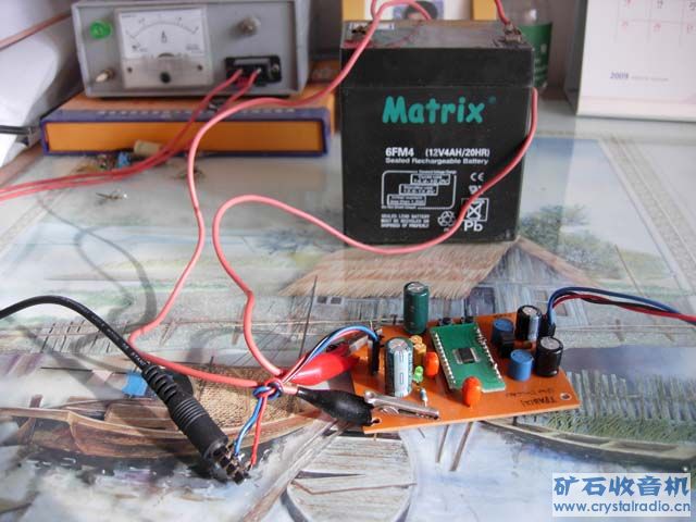

设计手册里面要求的供电是10-26V,没敢直接上24V,接了个充足电的12V电池,实际供电在13.3V左右。
音箱我没有什么好的,就是电脑用的普通音箱,不过音质还不错,平时用一台6V6单端推它,这回接一个D类功放。
上边说过,PCB上少画一根线,通电后死活没声音,看看也没有什么发热,冒烟的现象,一查线路,少了给3121内部后级管供电的电源线,连上后再通电,总算听见开机时的冲击声了。
连接输入线时发现这板子输入极其灵敏,手碰到输入端子后喇叭里顿时传来巨大的噪音,这时增益还是调得最低,20dB,调到26dB后不接音源都有巨大的噪声,再往上根本不敢试。
后来听听音乐,感觉不出什么与那6V6单端的区别,我耳朵也没那么敏感,低音鼓点,高音人声感觉都表现不错,唯一能听出来的的就是高音有明显的金属化,不如电子管放出来的柔和。在12V供电下,音量开大后声音出现明显的失真,感觉应该是供电不足,电压提高到18V(12+6)后失真消失,而且低音也有了明显的增强。
发热方面,TPA3121D2整个芯片还没有指甲盖大,我给他散热就是在底下垫了一个3X5的铜柱(设计手册上用PCB大面积接地铜箔散热),听一张IL DIVO的CD,18V供电,音量开最大2小时芯片表面摸不出热感,应该是几乎不发热。

印刷版发黑可能是烙铁的温度高,再用纯酒精清洗一下就可以了。

这发黑还真不是烙铁的事!是腐蚀完,洗干净,晾干喽往板子上刷松香酒的时候就变黑了,估计是起了什么化学反应。您看那发黑的地儿都是没铜皮的地方,我这松香酒是装在502的空瓶里的,估计有杂!
