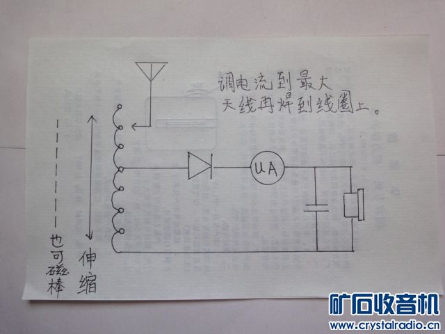

放牛的好;说明矿石机可以了。
再好一点。
1,线圈每十圈抽一头。好像你只抽一头吧?                           调感。
2,不抽头可按99班主说的找一根小磁棒活动于线圈里试试。      也是 调感。

您好!每十匝抽头?换接室外天线?与原来的设计不符啊。插磁棒有可能使接收效果(音量)提高,恐怕对于调谐---作用不会大。

发表于 2014-7-30 08:48:36 | 显示全部楼层
放牛的专念矿机精神好;
         请在耳机处接UA表,就是每十匝抽头,换接天线,调到电流最大。耳听,眼见为石。
        你是否上线路图,让大家帮你?
 楼主| 发表于 2014-7-30 13:17:55 | 显示全部楼层
jjj 发表于 2014-7-30 08:48
放牛的专念矿机精神好;
         请在耳机处接UA表,就是每十匝抽头,换接天线,调到电流最大。耳听,眼见 ...
您好!我不会用电脑画图。您提供的实物原理图已经很清楚了。

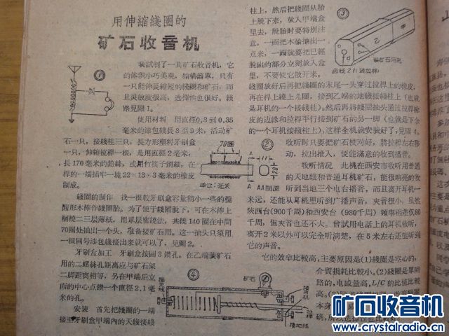

发表于 2014-7-31 08:01:25 | 显示全部楼层
 楼主| 发表于 2014-7-31 08:04:53 | 显示全部楼层
jjj 发表于 2014-7-31 08:01
多谢老师! 老师请帮我分析线圈设计是否正确:9m换算成9000mm,9000除以140匝=64.285mm(每匝周长),64.285mm除以3.1415926=20.46mm(直径)。骨架要用20mm以上直径的。
发表于 2014-7-31 08:08:32 | 显示全部楼层
地线接在线圈未端。
 楼主| 发表于 2014-7-31 08:12:57 | 显示全部楼层
jjj 发表于 2014-7-31 08:08
地线接在线圈未端。
是的。老师放心!
发表于 2014-8-1 16:59:47 | 显示全部楼层
放牛的好,请看2 号图 A__A剖面图标着 20呢。
 楼主| 发表于 2014-8-1 22:01:47 | 显示全部楼层
谢谢您了,看到了。 今天按照版主的指导:找到一根磁条,插到线圈里,声音非常大。

老师:您好!您是说参加绥德大奖吗?我仿制的牙刷盒矿机,还没有仿出原作的精密程度,特别是伸缩调谐收台方面,根本做不到原作的水平,对于参赛,毫无信心可言。多谢老师抬爱!昨天我又按照您的资料,又缠了一个一个1mm铜线的类似线圈,进行伸缩实验,结果更是糟糕---想来想去---可能是铜线无绝缘皮、骨架仍是20mm,而线材变粗、线圈变长的原因吧。回头拍照发上来请您和诸位前辈剖析一下原因。谢谢您了。
