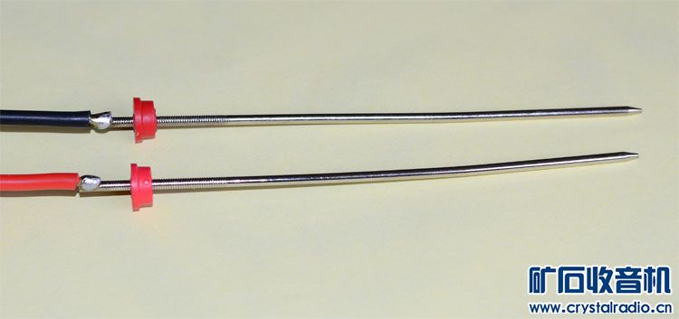

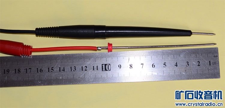

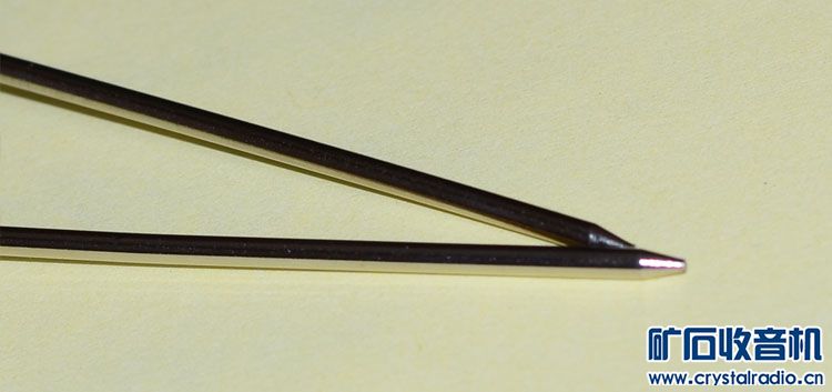

《制作表笔线》没有找到合适的线,只好自己动手作啦

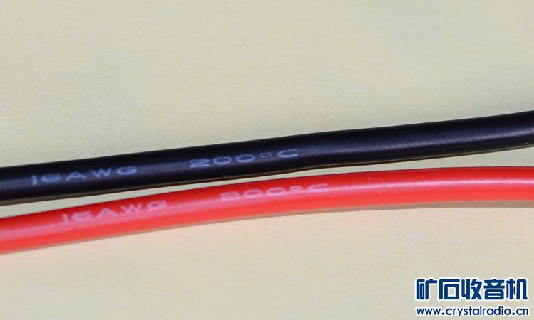

我DIY硅胶线万用表笔 ,  采用上海第四电表厂原配表笔,16AWG硅胶线做连接线,在低温下保持柔软,耐200度高温且不怕烙铁汤,导电性能良好,经久耐用,是爱好者必备之品。

现在感觉表笔耐高温有点重要

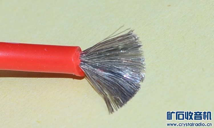

其实穿线的过程才是重点,是技术活,怎么忽略了呢?
 楼主| 发表于 2014-7-28 22:30:48 | 显示全部楼层
很简单的,把整股铜线的一头焊在一根细的金属线上,先把细的金属线穿过硅胶管,再慢慢往里拽整股铜线。 欢迎探讨!

楼主能说说线是怎么传到管子里的,个人觉得这个非常有技术含量。
 楼主| 发表于 2014-7-29 11:31:24 | 显示全部楼层
