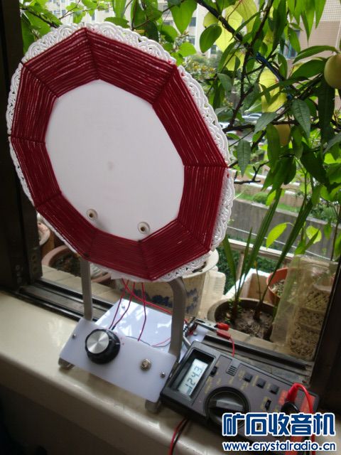

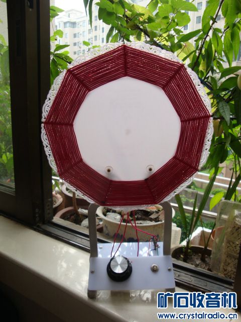

  近日按兄长要求制作一台无天地线、场效应管无源半波同步检波机。该机放在近铝合金窗框的窗台上,接收本地广播,居然强台有124MV,电流60UA,竟然比接短天线的效果还要好!为此介绍给大家,希望能为大家度过炎热的夏季添点乐趣。

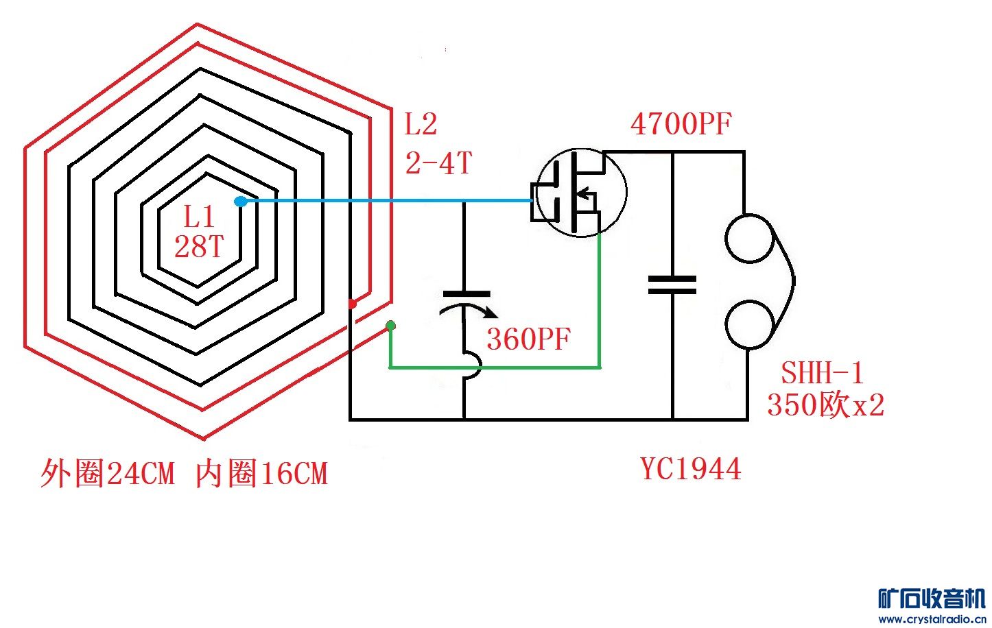

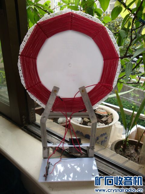

  蛛网线圈架用26CM的蛋糕托盘制作,线圈外径24CM,内径16CM,用0.04X660股丝包线绕制,L1 在内圈,28圈,电感约320UH(重点接收550KC-1000KC广播电台),L2 在外圈 2-6圈(可按接收条件自行调整)。L2 绕线方向与L1 反向绕制。所用的支架用铝条和铜螺钉固定。底版用有机玻璃。线路是最简单的半波同步检波线路。详细见图.

发表于 2014-7-26 13:41:05 | 显示全部楼层
样子不错。用铝支架是个败笔,建议换成和底座一样的材料或聚四氟乙烯材料。
 楼主| 发表于 2014-7-26 14:03:31 | 显示全部楼层
谢谢关注!实际制作中只用两小条铝片,其余是聚乙烯支架,对蛛网线圈接收的磁场是乎无明显影响.当然有足够强度的材料可以改换.

发表于 2014-7-26 15:04:02 | 显示全部楼层
漂亮,下次有人生曰吋也要留下底盆備用。
 楼主| 发表于 2014-7-26 15:22:28 | 显示全部楼层
cheungbx 发表于 2014-7-26 15:04
漂亮,下次有人生曰吋也要留下底盆備用。
蛋糕的底盘是聚乙烯的,边缘是镂空的花纹从材料到形态都适合绕蛛网线圈.谢谢关注!

发表于 2014-7-26 17:08:42 | 显示全部楼层
镂空的花纹材料做天线效果应该更好,以后留意蛋糕盘子。
