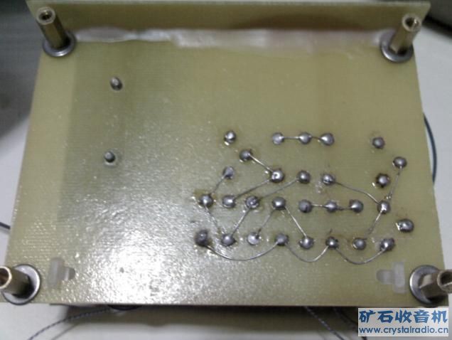

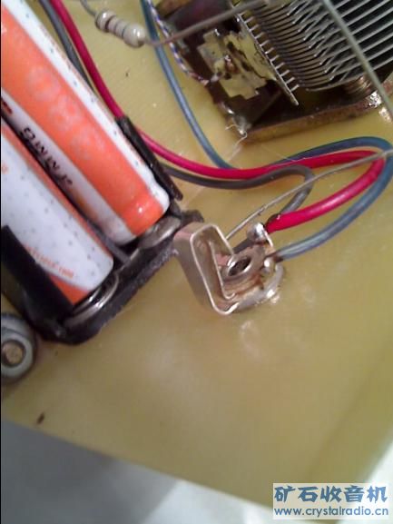

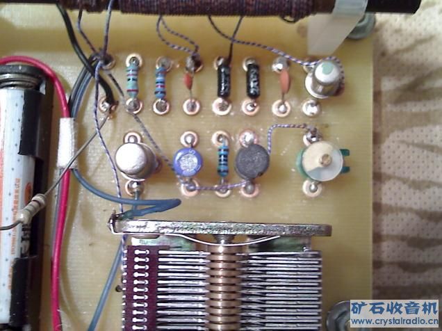

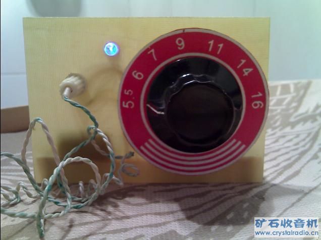

做的收音机中还是最喜欢来复再生机.本想做单管机.没暂时没高阻耳塞.就多做级射级输出.

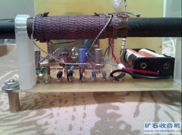

电路没什么太特殊地方.只是磁性天线次级叠绕初级冷端并置一端.热端居中.最大程度减少强台扰音.耳塞兼开关.
再生均匀加上60股纱包线带来的高Q.灵敏度和选择感觉还不错.呵呵.

回复 1# lovebb 的帖子
请教一下:关于“磁性天线次级叠绕初级冷端并置一端.热端居中.最大程度减少强台扰音”这个的作用……
有些不甚明白,还请阿弥陀佛一下。
是这样的.本地强信号扰音实在厉害.不用调谐回路情况下.磁性天线次级耦合几圈.就能听到强台声音.强台信号直接从次级串入.
我是把次级叠绕调谐回路线圈靠近接地端处(冷端).目的在于增强初次级耦合程度.可以减少次级圈数.由于次级圈数减小..减轻了强台从次级线圈串入强度.并放置在磁棒一端.进一步减弱次级从磁棒中感应强台能力.
俺理论表达太笼统.让不练版主不解.实在不好意思.

很养眼,元件排列很规矩干净,看得出楼主是很有品位的人,尤其是线圈很漂亮。如果有件漂亮的衣服就更好了
发表于 2009-1-14 09:24:54 | 显示全部楼层
铆钉打得好,焊接点圆滑,走线合理。但请注意可变电容器好像要碰片了。
