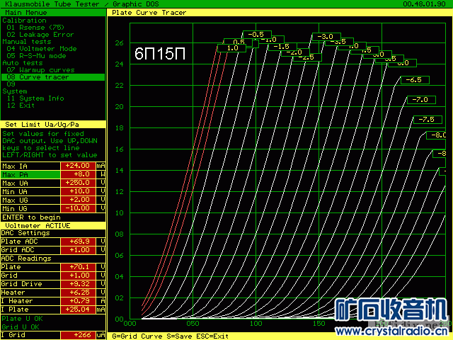

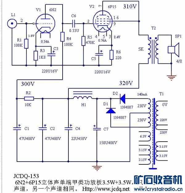

6p15三极管接法时屏压应该150v左右,为什么有些电路设计成300v左右
发表于 2014-7-24 23:16:49 | |阅读模式

不管屏压是150v还是300v,电路都能正常工作(从曲线上看似乎不可思议)

哈哈,正好这几天也在折腾6N2+6p15,电路图同楼主的也一样。6p15的屏压280V,阴极电阻从50欧姆、90、100、120、150、180、220......470、580、640、940,几乎在1K之内、相差30欧姆的电阻用遍了,也得不到阴极8.4V电压或者38mA的电流。不管用多大的电阻,阴极电压都一直慢慢上升,当然屏极电压慢慢下降,半小时才稳定,难道这就是6P15所谓的“离散特性”?不懂!!不得已之下,屏压256V,阴极电阻640欧姆,阴极电压26V阴极电流36mA(开机半小时后测得的数据),声音基本还行。关于6p15,还请高手 答疑解惑

6P15在200-300V都可工作的很好,只要控制屏流不超载即可。低电压下6P15也有不错的线性,但是作为功率管使用时电压太低输出功率就不会大,所以用6P15做小单端机器时供电电压基本在250-300V之间。

谢谢 csninq 提供的好资料。这下起码对6p15有 新的认识,难怪我选用的阴极电阻都不适用呢,不是电流大,就是超屏耗,总之,每选择一个电阻,一直要等待半小时才能最后确定其最终电压或电流,才知屏耗。很繁琐的,虽然我有耐心,但。有机会我也按图试一下该电路。
