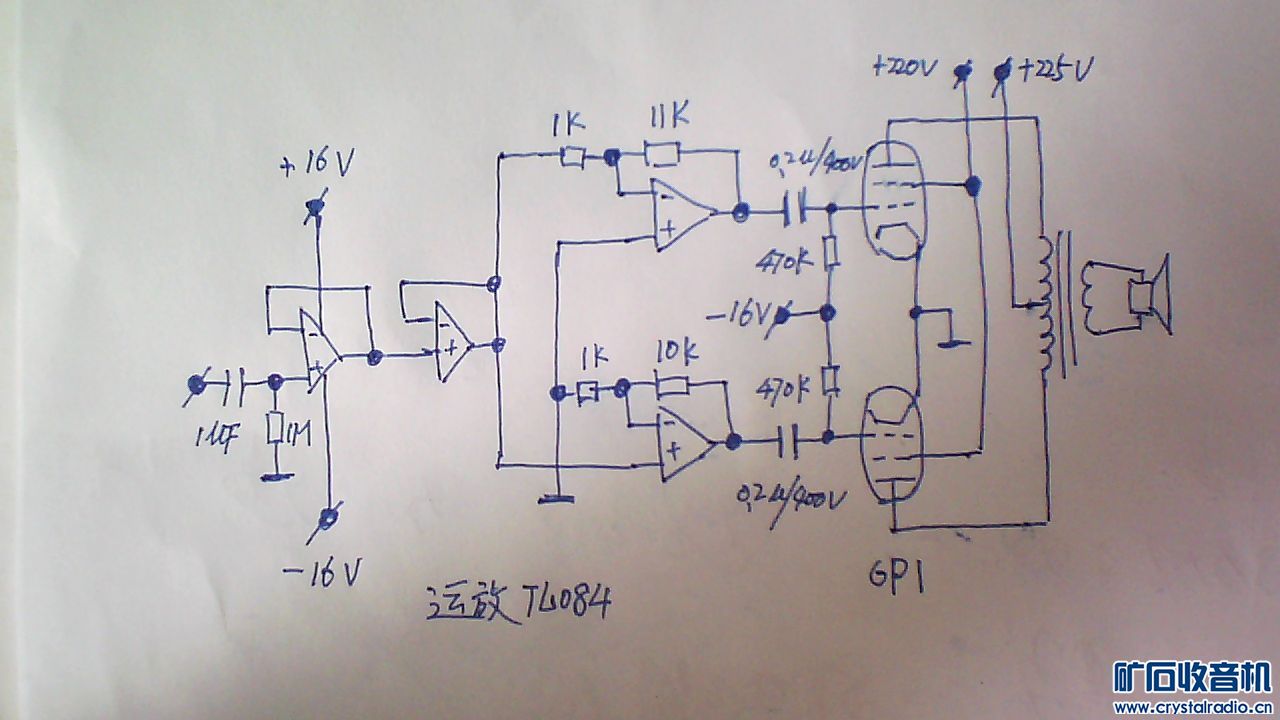

发表于 2014-7-24 10:51:14 | 显示全部楼层 |阅读模式
前一阵折腾电子管功放,从6N2推6P1单端、6N2推6P1推挽、晶体管推6P1推挽,发现6N2做推动负载能力差些,两臂平衡也不理想,晶体管负载能力没问题,但是输入阻抗低,两臂平衡不好调整,因此想到运放。TL084运放具有很高的输入阻抗和很低的输出阻抗,可以精确的控制两臂放大倍数,保证平衡,电路简单不用调试,很适合驱动电子管功率级,利用运放的负电源建立6P1固定栅压,省掉阴极电阻电容,简化电路,还能稍微的增加点功率,利用C型变压器改造的推挽输出,在4.3欧姆负载上得到1千赫兹不削峰13伏峰峰值电压,听感上力度强劲,音域平衡,与电脑音响对比,高音细腻,低音缺欠,可能是音箱太小吧,低音出不来,总之比6N2和晶体管推动都强多了。
这个玩法挺不错,简单省事,用运放倒相比电子管倒相看上去舒服多了。
运放输出摆幅限制了推动能力,提高输出信号摆幅,让其峰值超过16V,再加一级晶体管放大怎么样或换运放试试?
支持创新开发,建议把输入1uF电容改成4.7uF,输入落地电阻改成100k,0.2uF改成0.5-1uF,470k电阻改成200k,负偏增加至18v,高压加至250v,记得要略加大环负反馈,运放电压用到18-20v试试看吧,应该低频会有改善的。

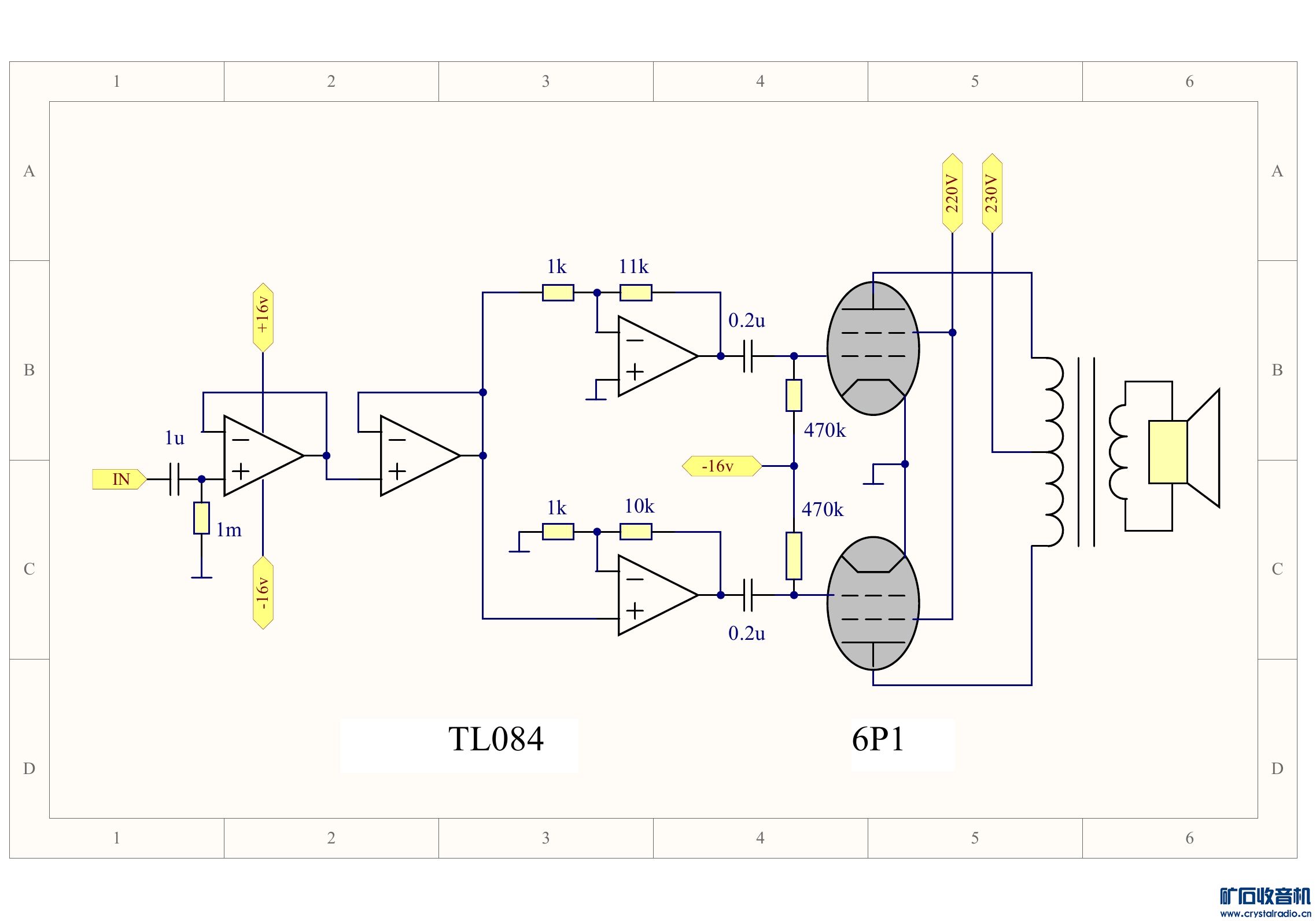

 楼主| 发表于 2014-7-30 07:14:53 | 显示全部楼层
闲着没事,用AD8.3重画 运放推6P1推挽电路,好长时间没用软件了,不知道从哪下手了,好歹画出来了,原件都是自己建的库,有时间再搞个PCB试试。

为神马要2级跟随器?
 楼主| 发表于 2014-8-1 05:46:40 | 显示全部楼层
Gastovski 发表于 2014-8-1 01:28
为神马要2级跟随器?
4运放,剩下一个也闲着,当然干别的用也可以。
发表于 2014-8-1 11:51:42 | 显示全部楼层
建议两个跟随器都别要了,没啥意义。CD的内阻才600Ω,已经很低了,运放的输入电阻好几十K。
