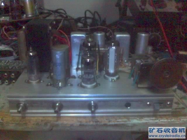

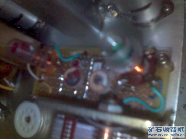

忙碌了四天,现在进度很快,差震荡线圈和电源电阻了。装的很恶心,希望能出声,调试可是一点也不懂,只有一步步的来了。

调谐旋钮还没有安装?波段开关是拨动式的?短波震荡安在哪?
 楼主| 发表于 2009-1-13 20:59:53 | 显示全部楼层
回复 6# suhonggui 的帖子
还没有想出什么装个调谐系统那,波段开关旋转的那个不配套,只有这个合适了,振荡线圈今天安装了中波的,可开机以后只有交流声  困难多多。。。我根本不会调试机器。。。功放电路是好的,可以工作,就是收音部分好像不工作 没反应

 楼主| 发表于 2009-1-14 19:10:11 | 显示全部楼层
功放电路调试好了,正反馈了吊换了一下输出线。现在机子已经有声音了,只是收不到台。高频和中频部分因为只加了一个短波震荡线圈,所以只能调整中波。一会吃饭后按您的办法调整一下看看如何 谢谢大家支持

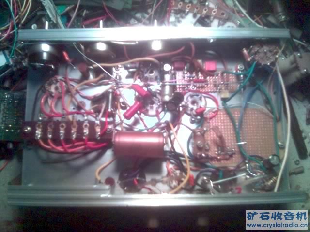

发表于 2009-1-15 09:19:25 | 显示全部楼层
怎么连洞洞板都上去了,整个一个大杂烩。Good!
