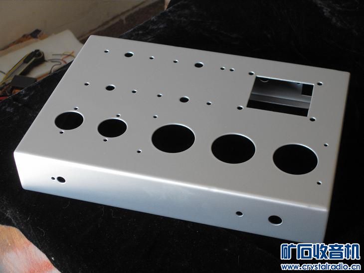

发表于 2014-7-22 23:20:29 | |阅读模式
准备做这个电路,不知道怎么样,麻烦各位前辈看看有无问题,或者优点。

 楼主| 发表于 2014-7-23 12:11:52 |
海河 发表于 2014-7-23 11:36
这不是“纯二”,而是一种简化版的“超三”(超三极管)电流。
楼主打算问什么?
用6P6得适当减低阳极电压 ...
感谢海版,主要是想知道该方案是否优于单个12at7推6p6p或者单个12ax7推6p6p。采用该方案的原因主要是因为成品机壳上有2个小九脚孔,如图。是否有其他更优方案,原则上全部采用曙光的新管,预算不变。查了一下超三论述,褒贬不一。实在不行,闲置一个小九孔也行。

 楼主| 发表于 2014-7-23 12:47:18 |
白居不易 发表于 2014-7-23 12:37
我也建议楼主选择一个中规中矩的电路。
惊动了2位版主 呵呵
是请高手做,我定制的6p6p,对方建议这个电路,对方也说这个电路有难度,不过现在他已经有把握了,以前失败过;因为我不清楚该电路的特点,所以来请教大家,如果中规中矩的电路,我就不来打搅大家清修了。
