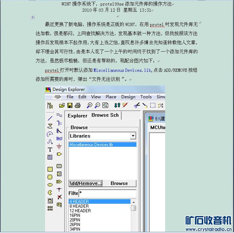

win7系统和protel99不兼容,调用元件库的方法有点麻烦,我使用过的方法如下:

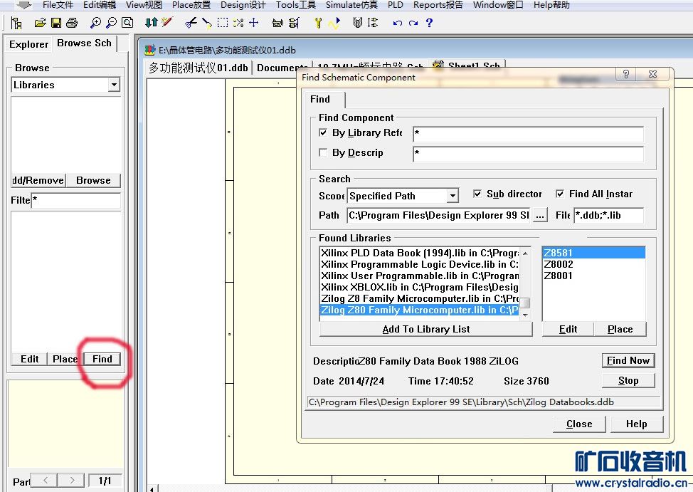

发表于 2014-7-24 17:51:14 | 显示全部楼层
xinjianghaiya 发表于 2014-7-24 12:40
朋友你好!感谢你的无私奉献,可我怎么找不到面板右下方的“Find”按钮?烦请指教。
重新传一张图片,“Find”用红圈标出。

发表于 2014-7-24 21:56:10 | 显示全部楼层
xinjianghaiya 发表于 2014-7-24 18:48
谢谢你!由于我视力不好,将电脑显示器字体设置的较大,故那个按钮没有显示。在此再次向你表示感谢!
都是矿友,互相交流,不客气。
