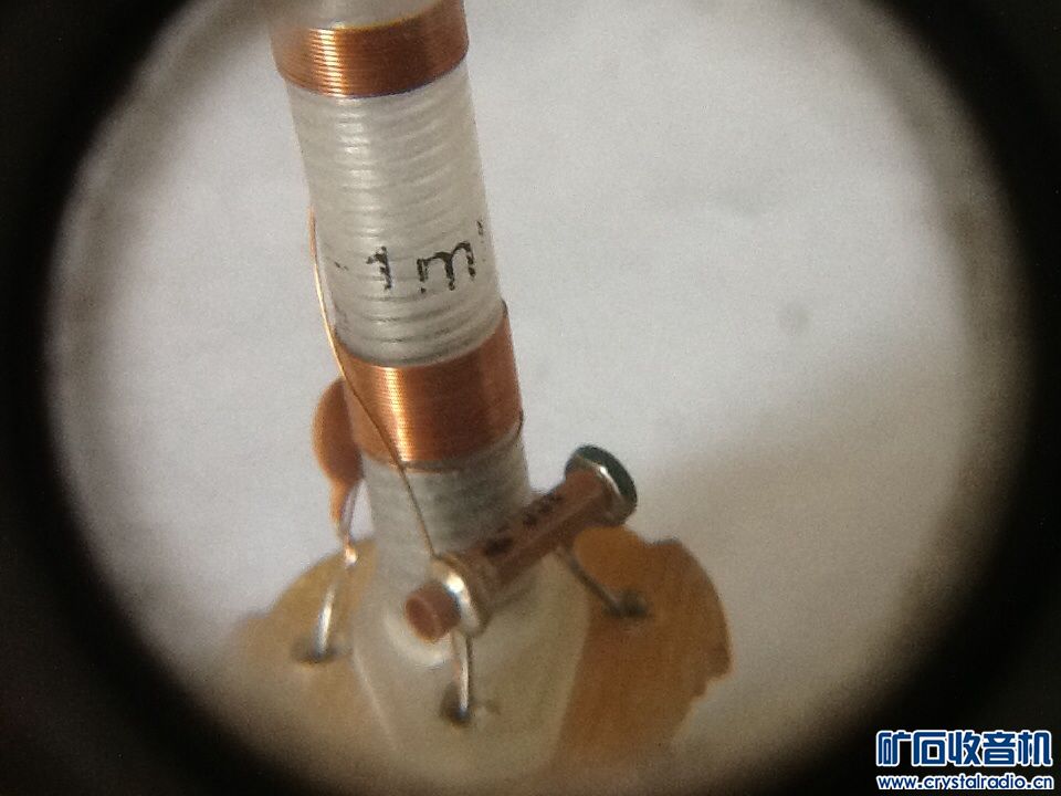

先看图

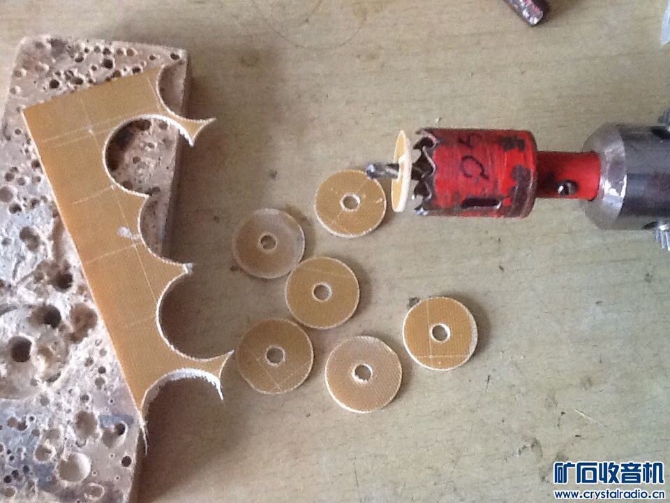

骨架制作:

线圈绕制:
补充内容 (2014-7-20 09:47):
纠正:两线圈距离是7mm,图片有误,请注意!
 楼主| 发表于 2014-7-19 20:24:40 | 显示全部楼层
配电容:
 楼主| 发表于 2014-7-19 20:27:32 | 显示全部楼层

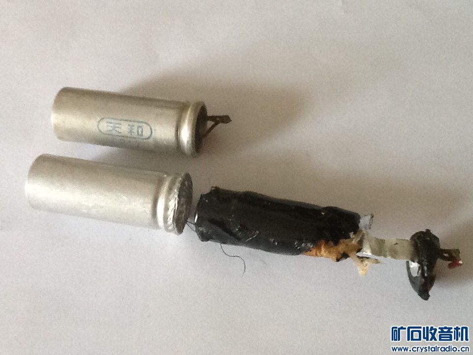

外壳制作:

初测曲线:
 楼主| 发表于 2014-7-19 20:31:54 | 显示全部楼层

发表于 2014-7-19 21:07:32 | 显示全部楼层
骨架是用注射器做的吗?请详细价绍一下。
发表于 2014-7-19 21:14:19 | 显示全部楼层
做得真好,瓷片电容会不会留下隐患?
