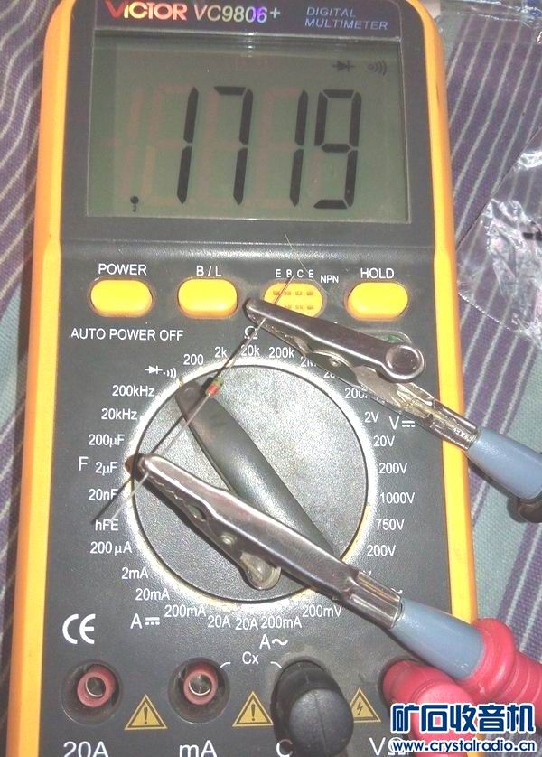

此二极管偶然得到,但不知型号,却十分适合我的用途
现求助前辈们,能告知一二,谢谢

很多二砐管长的一个模样.单从外观很难判断型号.但从开通电压上看是锗管

锗管很难找到如此低的1mA正向压降.即使是肖基管.亦极难得
发表于 2014-7-17 09:42:06 | 显示全部楼层
这是一个正向压降0.171v的二极管,与1ss86相似。

感谢分享您的经验,我可以尝试一下看能否替代
