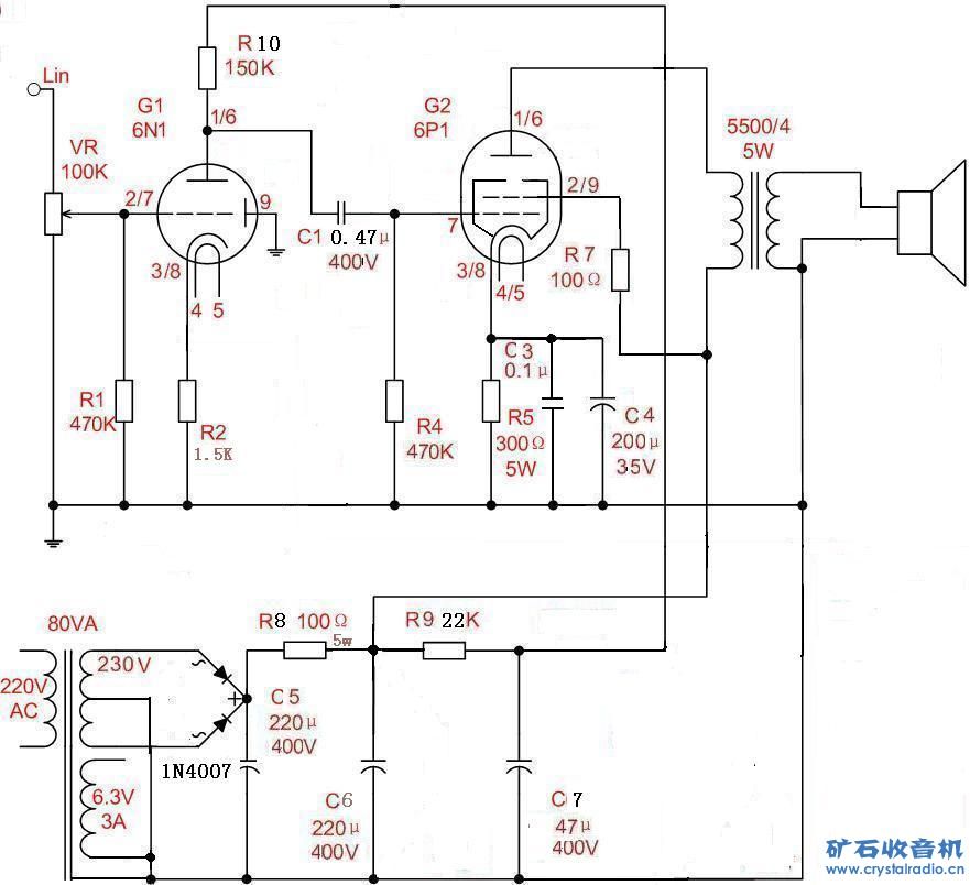

楼主: ttyxli
深夜发贴,庆祝机机出声......

DIY的要强力顶!
接线相当规整,您谦虚了,
能上电路图么?

 楼主| 发表于 2009-1-10 19:17:13 | 显示全部楼层
回复 13# 董铖 的帖子
6n1             +           6p1

第一次搭棚焊就能焊得这么好,可见楼主内功功底很深啊...!!
的确很漂亮!!!  建议整流二极管再用直接上5408,省心,也贵不了几分钱....呵呵

 楼主| 发表于 2009-1-10 22:55:38 | 显示全部楼层
回复 17# pengxn2003 的帖子
图是最简单的一个
 楼主| 发表于 2009-1-10 22:58:23 | 显示全部楼层
回复 20# 海河 的帖子
谢谢老师您的关注!!  下次一定用,这回是手头正好有那个
发表于 2009-1-11 09:45:30 | 显示全部楼层
回复24楼的朋友,5408就是整流二极管1N5408啊,3A、1000V。楼主不是说用5401不好使吗,可能是耐压不够,所以就建议他直接用5408了,这管子很便宜,记得以前2块钱能买5个....呵呵
