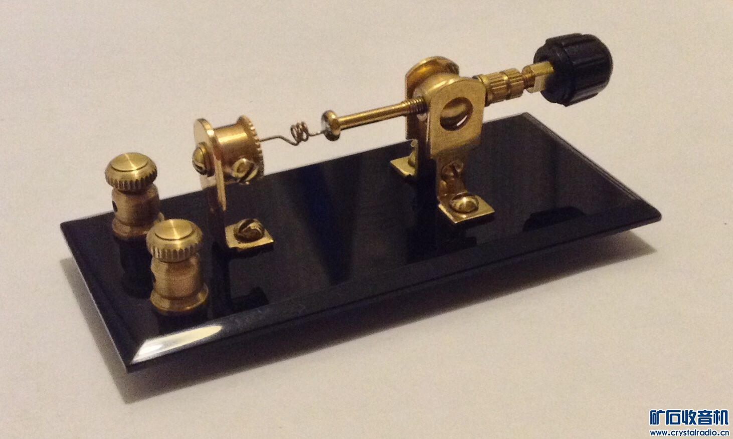

楼主: YJ9386
闲得没事又做一个,,,,
发表于 2014-7-16 20:59:43 | 显示全部楼层
太漂亮 了。。高手
 楼主| 发表于 2014-7-16 21:42:06 | 显示全部楼层
1042339001 发表于 2014-7-16 20:30
开关?我表示眼睛不太好
是活动红锌矿石检波器。
 楼主| 发表于 2014-7-16 21:43:39 | 显示全部楼层
pc128 发表于 2014-7-16 20:59
太漂亮 了。。高手
其实都能制作,只是平时积攒些铜件,即可。

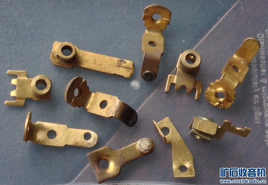

这都太精美了,能分解各部件说明安装和各部件的加工方法吗?想做一套,但应没你这等手艺来得漂亮.
 楼主| 发表于 2014-7-18 11:27:34 | 显示全部楼层
铜件来自交流接触器等,要平时积攒些,,,,
tonglia
铜件要挫,砂纸伺候,电钻。有机玻璃板。就这些。

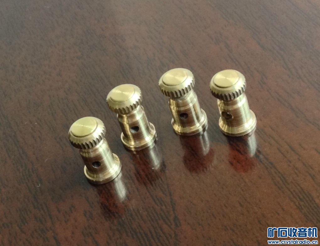

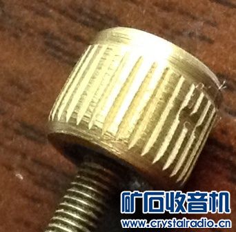

 楼主| 发表于 2014-7-18 13:01:28 | 显示全部楼层
,,,,,,,,,接线柱,LP大人不在家时,跑厨房去拆,再加工成。

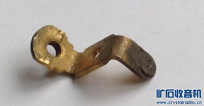

发表于 2014-7-22 15:37:04 | 显示全部楼层
接线柱可贵了,没有废料可取代。还有第一张图的做矿石杯座的那个铜件不象接触器的。是那里的?
 楼主| 发表于 2014-7-22 15:51:00 | 显示全部楼层
回您:
洗车店的喷水枪和常用的喷水壶的喷头,上面都有这个东东,把螺纹部位磨掉大部分,就成。
在这儿,,,,
