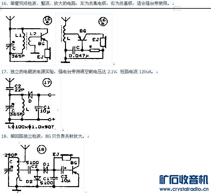

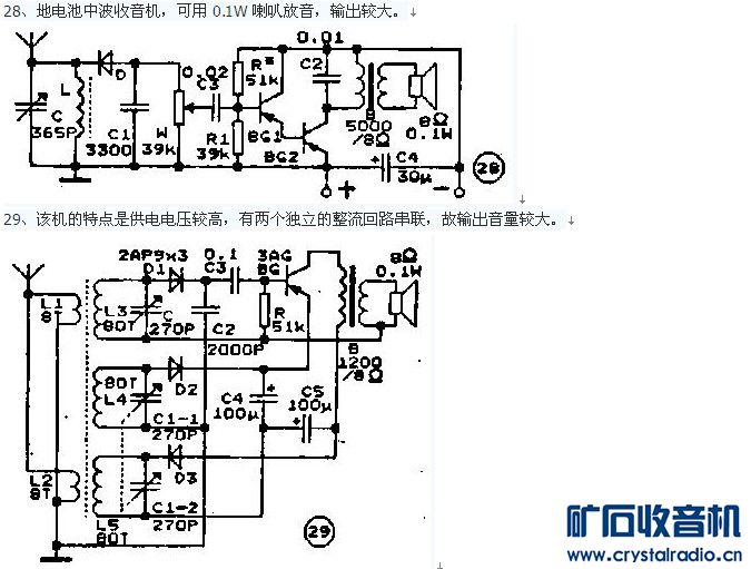

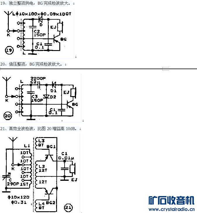

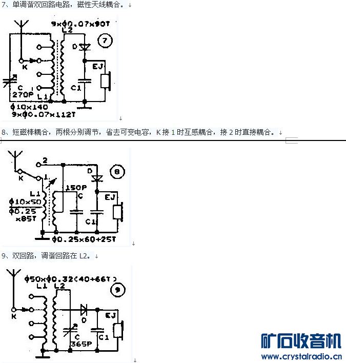

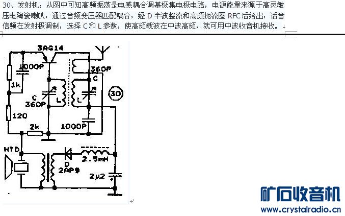

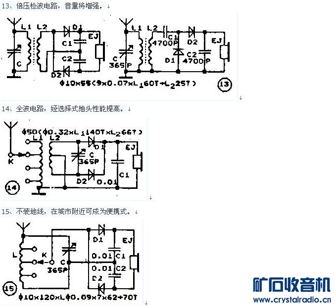

“无电源收音机”电路集锦
来源:  http://www.dzkfw.com.cn/Article/danpianji/486.html
“无电源收音机”已经有了很悠久的历史。最早叫矿石收音机(使用铅锌矿石检波),虽然它
十分简陋,但在无线电的发展历史上占有一席之地,就是现在也仍然是青少年无线电爱好者的入门途径,在培养兴趣,熟悉基本原理,锻炼制作技巧等方面有无可取代的优越性。
无电源收音机不是不消耗电能,而是不需配备电源。它工作消耗的电能也来源于天线,天线的优劣决定了接收效果。良好的室外天线,采用铜或铜绞线,从强度考虑直径应大于4mm,高出屋顶10米,倒L时水平长度20米,二端用瓷绝缘子,引下线和墙窗有良好绝缘,本地台功率强,距离近时天线可以简化,同时也要有良好的地线,导线要粗,接地电阻要小,深埋达到冬天冻土层以下。所有导线的接头最好锡焊。类似的无电源收音机,还有采用地电池的,就是用铁铜或铝铜,锌炭电极,相距10厘米埋入地下,引线也用同种金属,如果做得好,测得的空载电压大于1.8V。无源收音机所用元器件为了尽量减少损耗,应该有所选择。用于绕制线圈的铜线要尽量用粗线(或多股合线);各种支持物骨架使用有机玻璃;电容要用高频瓷片;电解用钽质;耳机用高阻抗式;可变电容用空气式;凡是二极管均用锗2AP3、2AP9;三极管选用PNP高频管3AG14或3AG80E等。制作工艺的要点是使用环氧或有机玻璃安装板,连线争取尽量短和粗,必须锡焊等,下面用具体的电路来展示无电源收音机的发展轨迹。
