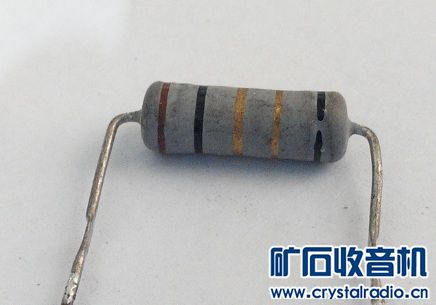

黑金金黑棕,五环,电动车充电器上的,查了半天也没搞清楚是按照啥规则标注阻值。后来查了类似充电器电路图,大致判断阻值应该为0.1或0.11欧姆,不知哪位老大有此等货色阻值标注规则。

是0.1欧,应是棕黑金金代表阻值,最后那环代表误差。

转贴,1欧姆。
电动自行车拓时DS-MC-48V型充电器保险电阻R1。
       是1欧姆,按4环读,黑是温度系数。如果你的是3842的开关管对地的电流检测电阻应该是1欧姆以下。

发表于 2014-7-15 10:18:42 |
有点特别,0.1欧或者0.01欧。

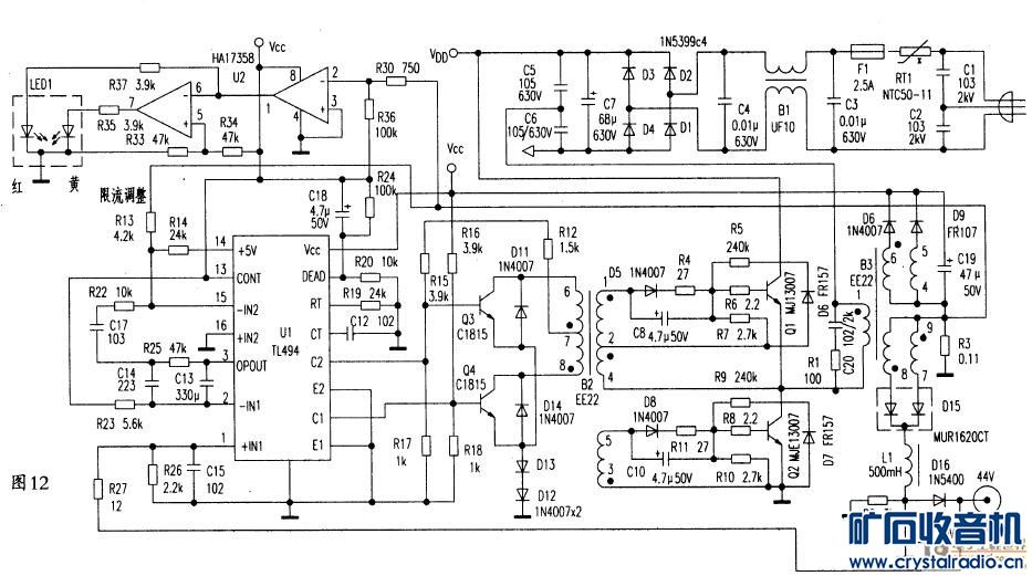

 楼主| 发表于 2014-7-15 19:11:45 |
空气单连 发表于 2014-7-15 14:30
说的很清楚,实际是4环电阻,1欧姆,误差5%。
你很可能是对的,剥皮测量接近1R,导电膜黄偏灰色,不知道是保险电阻还是金属膜的,看样子功率比预期的大。
参考图纸
参考图纸
当初参考的图纸,输出部分和这个完全一样,输入部分led那块有点小差异,其它地方基本都一样。存疑的电阻是图纸中的R3。
发表于 2014-7-17 11:43:17 |
上楼的朋友,麻烦再上传一次电路图,而且宽一些,以免水印再遮住电路。
发表于 2014-7-18 11:57:26 |
0.1的电流取样电阻
发表于 2014-7-18 13:25:08 |
如果开关管是8N60,那么电源方案是38xx系列,这个电阻应该是0.1欧姆
发表于 2014-7-18 15:40:49 |
1欧姆,误差5%,第五环黑色表示其为熔断电阻。

发表于 2014-7-19 08:54:10 |
楼上正解,1欧
 楼主| 发表于 2014-7-19 22:33:09 |
输出部分。
这个电源开关管是13007-2,不知道为啥用这么大电阻。工作起来挺热的,仅仅这个电阻就要消耗3功率。坏电阻烧断了,测量两部分电阻和基本上是1欧,与楼上几位给的读取方法相符,谢谢各位!!
