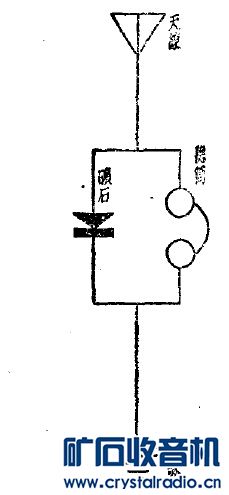

天线:废弃有线电视线,约40米,高约5米,架在电线杆上;
地线:阳台不锈钢栏杆;
耳机:SHH-1耳机,300Ω;
二极管:2ap9
电路图:
简单矿机
简单矿机
只能收到一个台,正在播放《小喇叭》

我第一次DIY收音机就是这个电路。那时本地没有电台只有夜间才能听到广播,而且是多个台一起听。
