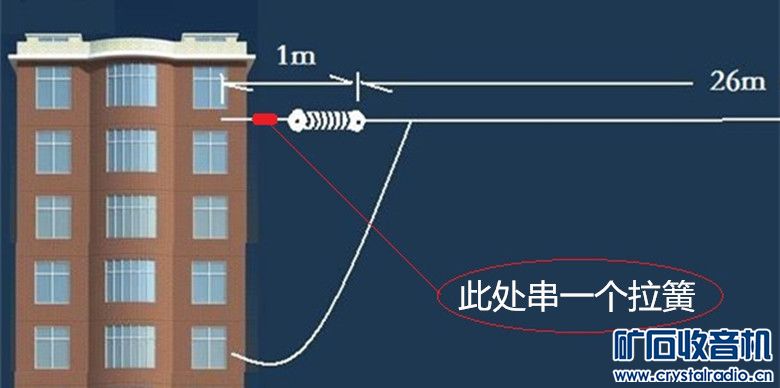

祝贺你架设了一条好天线!!!
      提个建议:在绝缘子与墙面之间串一个强力拉簧(自行车鞍座的簧就可)。
这样可永葆天线平、紧、直。
因为平直从下往上瞅更不宜发现、
在拉簧两头并一段10号铁线(不吃劲),防止拉簧脱落,更安全。
