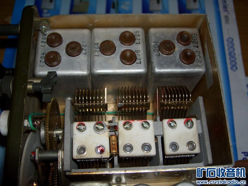

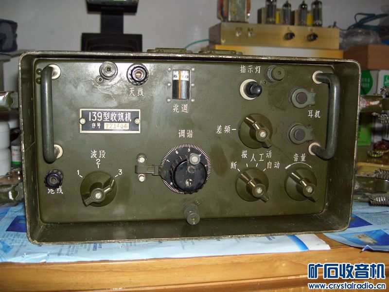

前几年收了一台139收讯机,1972年的产品,外观不错,外表看比以前收的63年139好得多。
拿到后接上电源初步试了一下,居然连度盘窗口里的小指示灯都不亮,打开检查发现底板下的保险丝座坏了,保险丝管业掉了下来。修好以后,指示灯亮了,但仍然不工作。因为有其他事情,就没继续修。这一放,就放了差不多一年,直到去年(2013年)3月,闲了没事,才又拿出来仔细检查,发现第二波段是好的,一、三波段高放管屏极没电压,判断是L204和L206断线,它们都在收讯机左侧三个并排铝罩中间的铝罩里。
将铝罩拆下来并不困难,拧开两边的螺丝钉就可以把铝罩抽出来。
但继续拆下带有三个调感磁心的线圈上盖就费劲了,四个固定螺帽是用漆封固的,拧螺帽时螺杆跟着转,而螺杆不仅是固定用,而且起着线圈和底板下的元件连接的作用。如果让螺杆跟着转,不但螺帽拧不下来,还会拧断线圈的线和底板下元件的脚,用尖嘴钳夹着螺杆,只拧下来一个螺帽,用烙铁加热,也不能软化封固螺帽的漆。最后实在没办法,只好用电磨安上小切割砂轮,将螺帽切掉。
上盖拆下后线圈就很容易拿下来了。
果然,线圈被霉断了,仔细拆下霉断的线,用0.19的单丝包线重绕,用蜡封固,然后装回去。
螺杆在切割螺帽时也受了伤,从新换了螺帽后怕松动,又用热熔胶封固,最后把铝罩装回去,完活。
修完试了一下,各波段工作正常。因为调感磁心和上盖用蜡封着没动,装回去后各个线圈的电感没变,所以也不必重新调整。
72年生产的139与63年生产的比较,电容器全从铁壳密封的换成金属膜的,显然质量不如以前,看来是有些偷工减料了。
