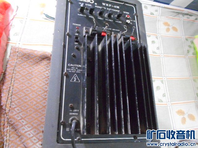

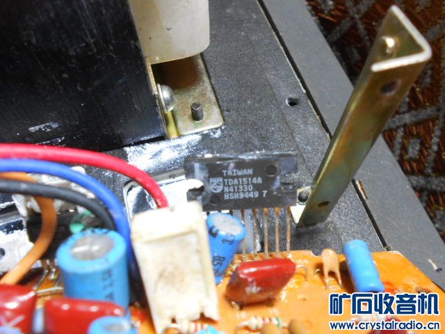

[迪波低音炮的音调电位器接触不好,前些日子到市里电子市场好不容易购买到了两个电位器,一个控制音量的电位器,一个控制重低音的电位器,原来音量是47K换了100K【47K的不好买】,低音100K换了还是100K,都是单排6脚电位器,换上后没有注意把音量电位器开大了一通电一个声道兹.兹.兹了几下就没有声音了。现在情况低音炮有轰隆隆声音,两个立体声只是一个声道有声音,打开后看到集成块一个TDA1514A,和两个TDA2030,发现一个TDA2030有烧的痕迹就是没有声音的那个声道,回头换了自己手里面正常使用的2030也不行。开机一会1514A是热的,问问懂得朋友是不是1514A是低音炮用的是单声道输出,另外两个2030的输出看到是接立体声两个输出插座的,不知道原因在那,先上个外观图片吧,明天再把功放板反过来再发图片吧,朋友先帮助分析一下,看看下一步检查什么地方,谢谢。刚刚上不了图片,换个游览器看看。 照片 004.jpg 照片 005.jpg 照片 006.jpg 照片 007.jpg

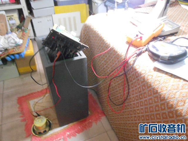

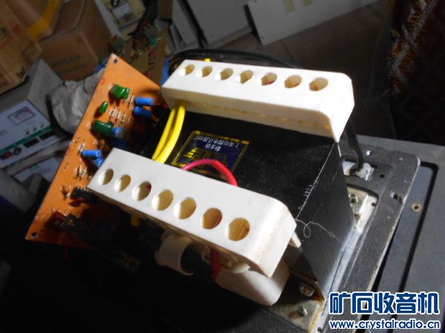

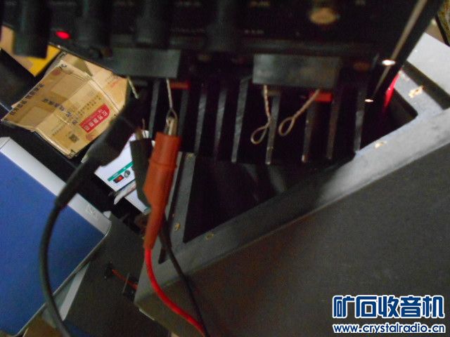

不好意思朋友,昨天折腾一天到晚上,换了两个2030集成块也不行,天太晚了没有拍照内部,今天早晨又检查一遍焊接2030集成块没有问题,又把换下来的100K音量电位器恢复以前的47K.把内部拍照了,现在电源板没问题有输出电压,音调板也没问题音量.低音等等正常,低音炮功放用1514A也能工作,但是就是2030集成块一个声道输出,另一个没有反应,朋友们指导一下从那里面下手检查,谢谢。 照片 009.jpg 照片 010.jpg 照片 011.jpg 照片 012.jpg 照片 013.jpg

以前低音炮好好的,就是几个电位器接触有点问题,换了两个新的电位器,结果聋没治好治哑了。问题出在当时音源给着,音箱连接着,电位器开在大音量位置,换电位器后一通音箱功放电源一个声道兹.兹.了几下就挂了,估计是过电流大烧了一个2030集成块【板上有烧的痕迹】,但是另一个声道2030集成块却没有问题,烧了那个2030换上两个试了试也是不行,不解。

先检查一下无声的2030供电是否正常?在2030第一脚输入一个信号看喇叭有声没。顺着一脚往前查,直到音量电位器是否有断路现象

没找出原因,不要急于重复换元件,印板会弄坏的,这类故障维修应不难的,都是典型电路,一个声道正常测试时就能参考对比,先将卫星箱换一下试试。

卫星音箱换了也不行,参考另一个正常2030的连线检查也对,回头再仔细检查一下,谢谢朋友。

非常感谢朋友,按朋友告诉的在2030的1脚输入信号结果有声音,回来又仔细检查,问题找到了是平衡电位器有问题,左右来来回回转了几下两个输出断断续续有声音了【是平衡电位器检查不好】,看来其他几个电位器还是要换的,谢谢朋友啊。 照片 016.jpg 照片 017.jpg
