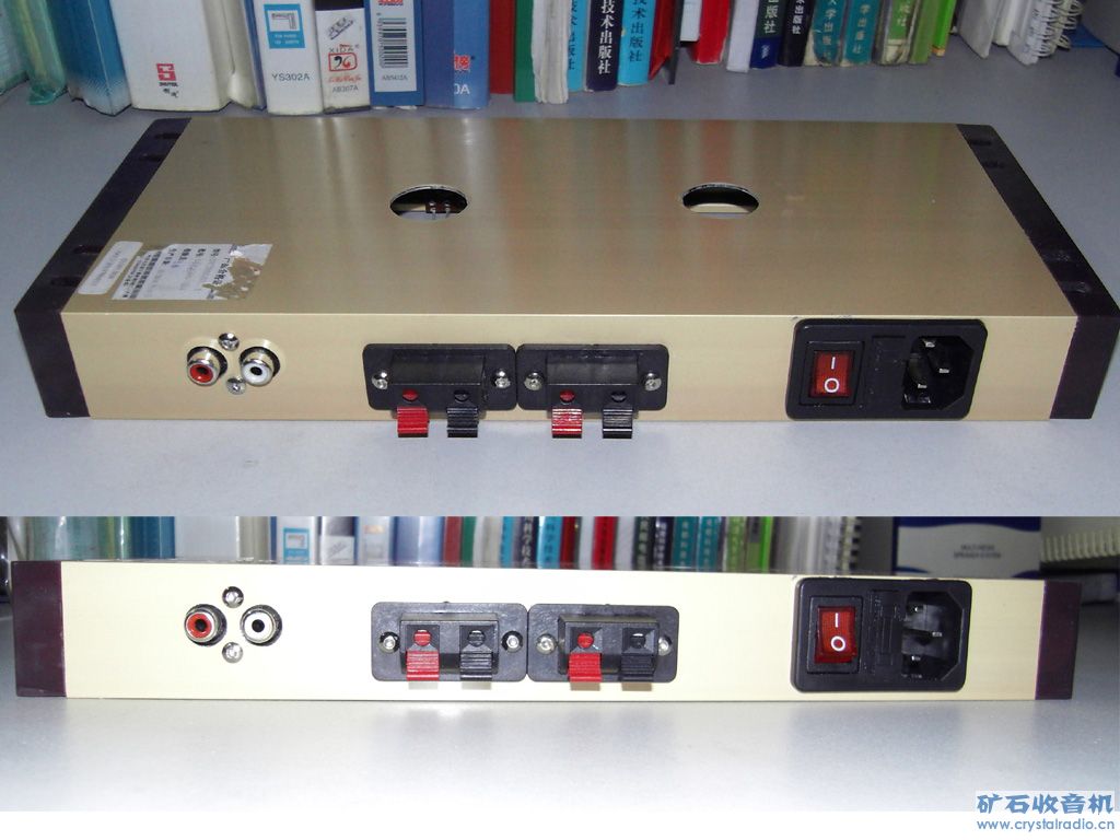

进来学习了有一个多月了,在此先感谢各位老师了.跟你们学习了不少东西,
正合适年前比较清闲,忍不住了......
开始施工,目前只少管座了,等管座一到,立马开焊!
[ 本帖最后由 ttyxli 于 2009-1-7 21:19 编辑 ]
就地取材,一个楼宇可视对讲的底壳.本来上面就有俩大窟窿,对布局稍有影响.
后面接线口
后面接线口
前面
前面
内部
内部
初步整体构思,乱啊!
初步整体构思,乱啊!
俯视
俯视
做案工具简陋,连个手钻没有......花了几个小时

漂亮极了!可惜输出变压器小了点。
 楼主| 发表于 2009-1-7 21:21:48 | 显示全部楼层
回复 2# 儋耳 的帖子
本来想自己绕的,第一次做,没谱,就先买了俩.没做之前摆弄了很久了,似乎有个坏了,输入绕组测阻止很大很大

朋友,麻烦问问,这漂亮的机壳是什么东东??自己做的???
  再问一下啊,没有手电钻,那两个圆孔是怎么开的????
 楼主| 发表于 2009-1-7 22:06:29 | 显示全部楼层
回复 4# 海河 的帖子
壳子是对讲门铃的底壳    顶上俩孔是原来就有的    我开圆孔用剪刀 和刀片 铝的  比较软  还能应付  不是太圆

发表于 2009-1-7 23:56:11 | 显示全部楼层
似乎三个管子的位置放错了。
发表于 2009-1-7 23:59:19 | 显示全部楼层
你好,有图纸么?用一个6N1推2个6P1?

发表于 2009-1-8 01:08:28 | 显示全部楼层
利用的机壳不错的,建议让头电源牛卧倒安装,再加上一个好看的罩子。
 楼主| 发表于 2009-1-8 09:27:40 | 显示全部楼层
回复 8# 乙猪 的帖子
请版主指教,是6N1太靠后?壳子上那个位置有个孔  想直接那样用
