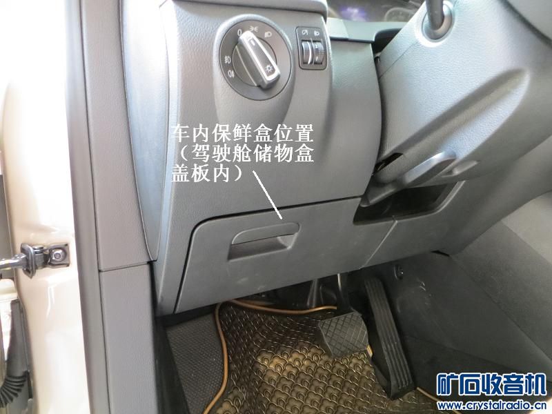

       现在汽车电路中大量使用各个电流强度的保险片(丝)进行过载保护。实际中一般电路故障多由过载造成保险片熔断断路。遇这种情况,自己只需将备用的、几元钱一只的相应参数的保险片换上即可,若烧保险到4S店更换保险片,材料加工时费所产生的费用让你如鲠在喉,明知不需这么贵但又无可奈何。
       自己购车后在网上购买了正规厂家的保险片若干,主要是5A---30A之间的,买来不一定马上用上,但有备无患还是必要的,特别是跑长途。自己对新买的大众新途观2013款舒适版车辆保险盒位置和功能进行了察看和梳理,将车上主要保险盒及各保险片的排列、功能实际绘制出,供同车型网友参考。
       自己的这台车的配置为该型车的基本配置,所以电路保险也是最基本的功能,其他配置车辆的电路因电器增减其保险片也会相应增减,具体的请询问修理厂的专业人员。
保险片上的数值为额定电流值,最大50安。
途观车内保险盒在驾驶方向盘左下方位置。
打开储物盒,再取下储物盒盖板。
取下盖板后露出的车内保险盒。

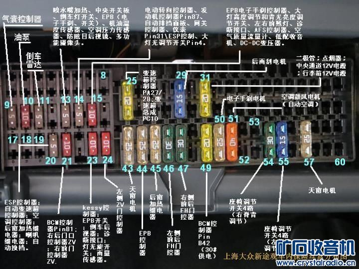

车内保险盒各保险片位置排列及功能。

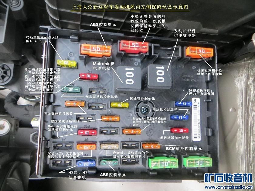

这是发动机舱内左侧保险盒内保险片排列位置和功能。

看到很多备用保险丝口,添加电子装备可以借用

acrystalradiuse 发表于 2014-7-9 06:37
后面两张图的完成,下了一些功夫吧.那些指示线条怎么画出来的呢?
用电脑window系统中附件的“画图”软件绘制。

车辆使用说明书里应该有完整的说明那个保险丝干什么活吧?

 楼主| 发表于 2014-7-9 17:10:28 | 显示全部楼层
大众新途观SUV车的使用手册里只有车内保险片的说明,而如发动机舱内保险盒却无介绍,电瓶正极出来的一级保险片恰在发动机舱内。
