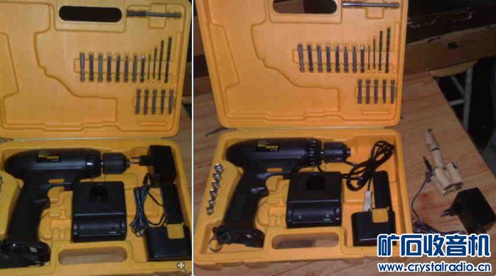

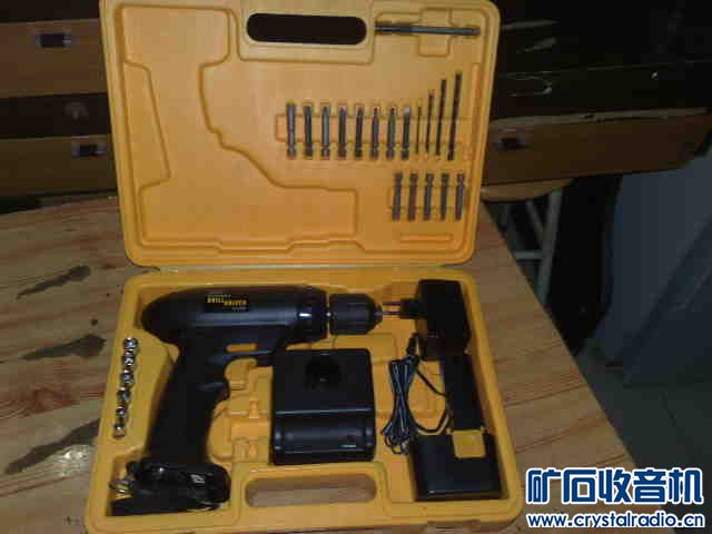

        在论坛买了个镍镉电池的充电钻,由于是库存商品不包电池容量,到手发现电池确实不行了,自放电大,充满电放几天电压都没有了,使用时转动无力,相信论坛有不少坛友也买了,改成锂电后使用效果非常好,特跟坛友分享。

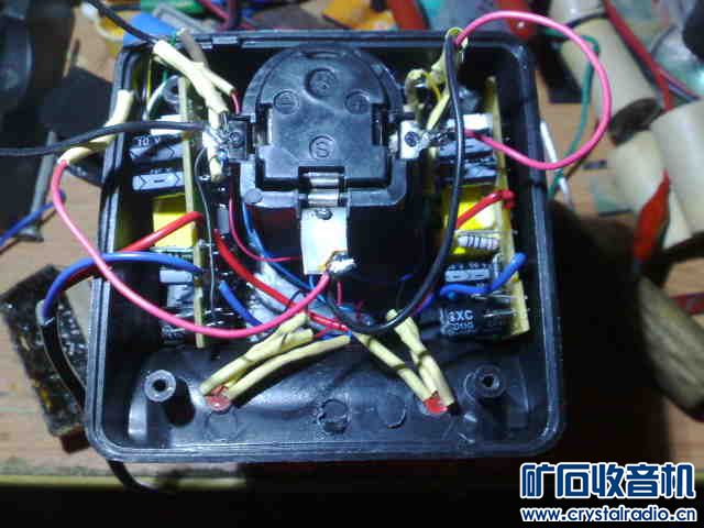

平衡冲是用以前在网上买的1元一个韩国4.2v充电器改装,加一个2.2k的识别电阻 双色led ,充电中是红色,充满转绿色,转灯电压是4.24v,电池是网上买的三星18650动力锂电,

镍镉电池是7.2v,改用三星18650动力锂电2并2串,充电器改了平衡冲。

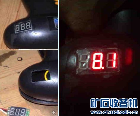

过放电保护怎么做?
在充电钻上加了一个电压表显示电压,当使用时电压低于6v就可以充电了。

加电压表?这个办法很好,我都没想过这个办法,使用数字电压表吧?装在什么地方?
 楼主| 发表于 2014-7-8 20:10:52 |
用最小的数字表头 在充电钻尾部开一小孔。电压接自开关后面,按下开关才显示电压。
